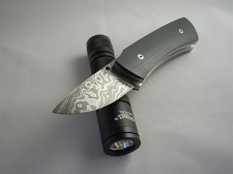

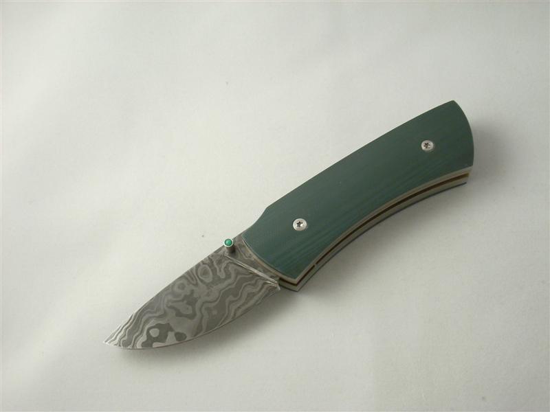

er ist noch nicht ganz fertig. Er braucht noch einen Pin, der Liner muss noch angepasst werden und zum Spitze hin denke ich sollten die Griffschalen noch angeschrägt werde. Aber ich habe jetzt eine halbe Flasche billigsten Rotweins intus und deshalb müssen die Restaufgaben warten.

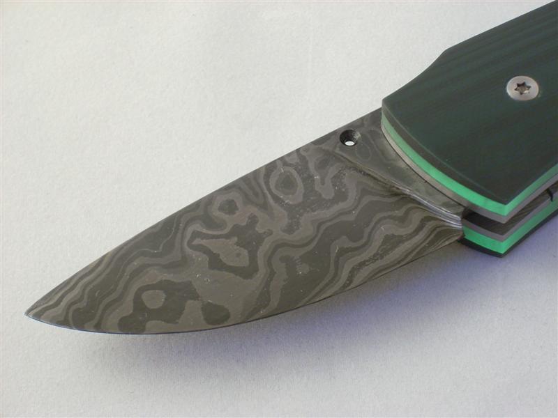

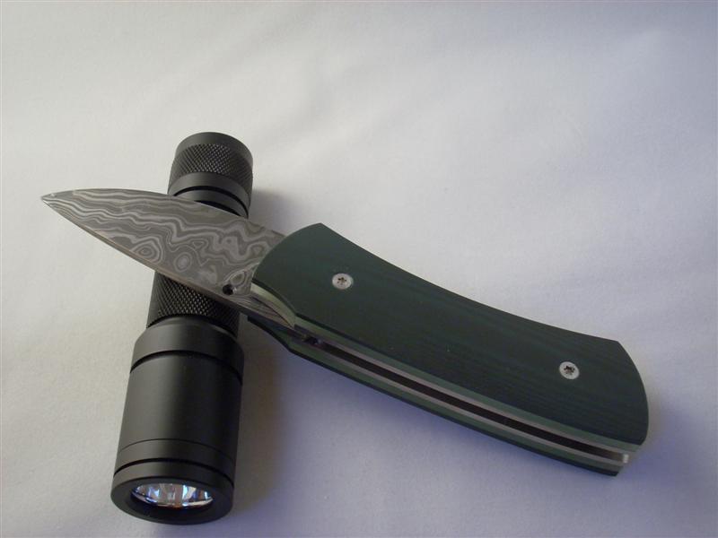

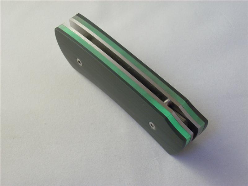

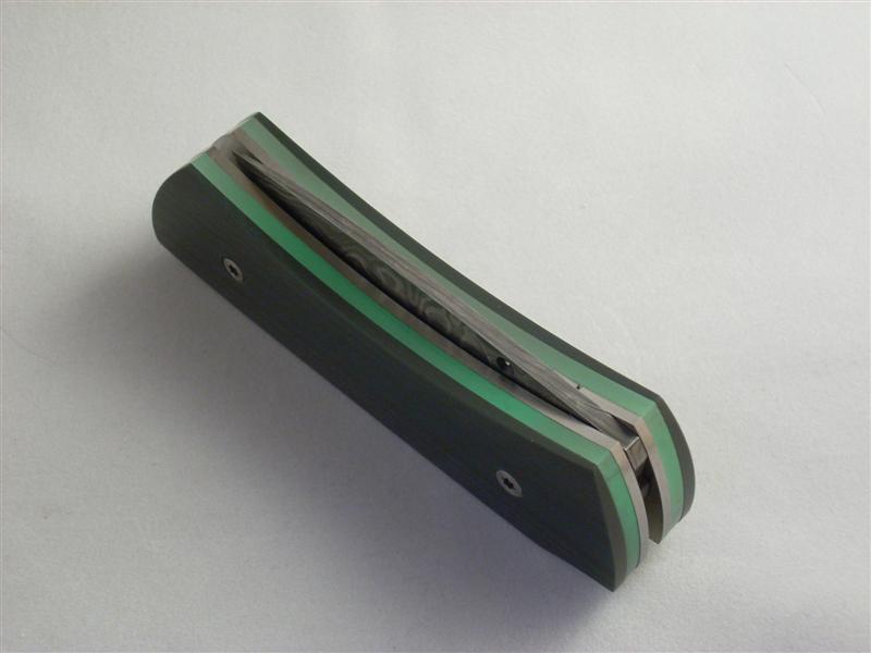

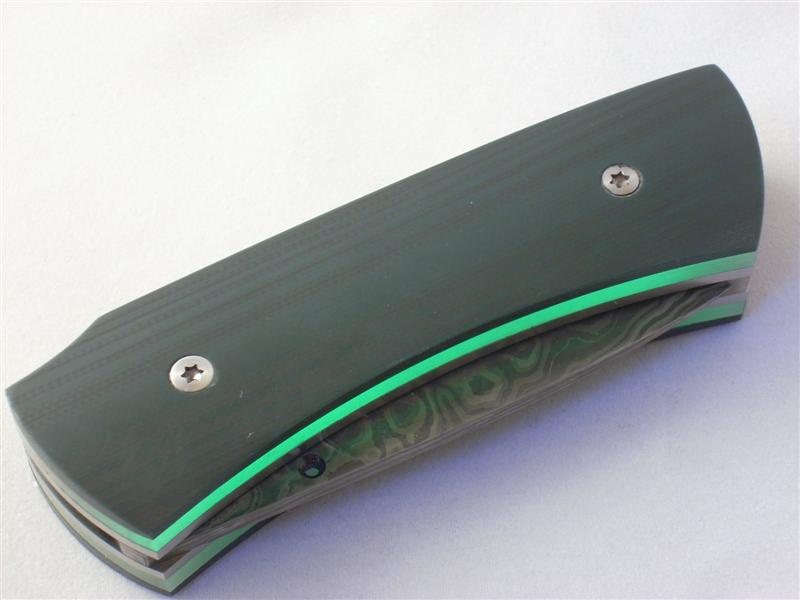

Weil aber Sonntag Abend ist und die Gemeinde Neues erwartet, hier mal ein paar Bilder von der bösen Hälfte des Projektes „Jekyl and Hyde“, der Folder mit den 2 Gesichtern. Eines für die dunkle Seite in Euch und eines für den situierten Gentleman. Grundgedanke ist, Folder mit 2 verschiedenen Schalenpaaren anzubieten, so hat man 2 Folder zum Preis von einem. Oder einen Folder für Werktags, und einen für Sonn- und Feiertags. Gerade zu Weihnachten sehr praktisch, wo da doch so viele Feiertage auf einem Haufen stattfinden…

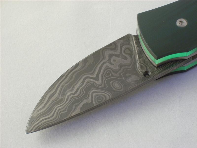

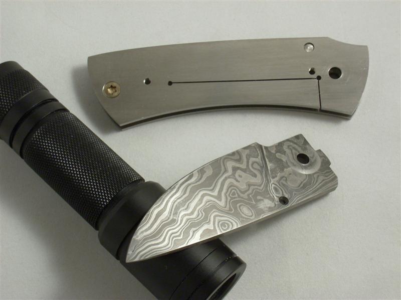

Klinge 70 mm lang und 3 mm dick, sie könnte einen Tick länger sein ,aber ein kleiner Schweißfehler an der Klingenspitze zwang mich zu Kürzungen, wie sie die Bundesregierung ja zur Genüge kennt… Dafür ist der Damast selbst geschmiedet während einer der mir sehr lieb gewonnenen Treffen mit Nandger Franck.
Platinen Titan Grad 5, werden noch anodisiert
Schrauben (poliert und gepimpt), Spacer und Anschlagpin aus V2A
Bronzewasher
Achse Schanz
Zwischenlage aus grünem Glow-in-the-dark
Griffschalen aus grünem G10
Eingeklappt 110 mm.

Hallo Nils
Wenn das die dunkle Seite ist? Ich finde die schon sehr elegant, dann bin ich mal gespannt wie die Gentelmanbeschalung aussehen wird!
Die farbliche Gestaltung des Leuchtenden Grüns mit den grünen Micarta....Ist absolut gelungen und passt super !!!!
Also Genehmige dir ruhig die Neige der Rotweinflasche und hab einen zufriedenen restlichen Sonntag!!!!
Gruß Ulli

Ja, gibts beim Jürgen Schanz im Shop. Dort steht als Materialangabe Acrylglas nachtleuchtend. Der Effekt auf den Fotos ist etwas gefaked, weil er nur kurzfristig entsteht durch Anstrahlen mit einer starken Taschenlampe, ist halt Show. Aber Im Stockdunklen leuchtes es immer schwach, glow eben, das beschreibt es am Treffensden. Es ist eine Art Glimmen.

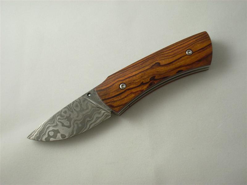

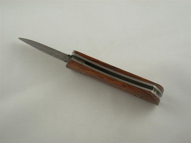

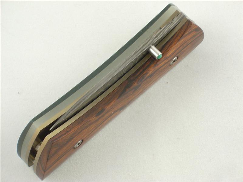

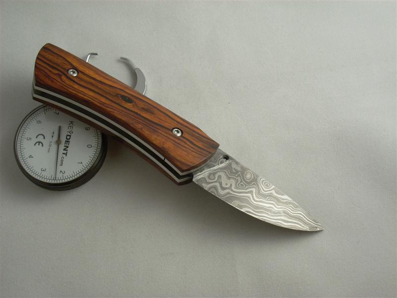

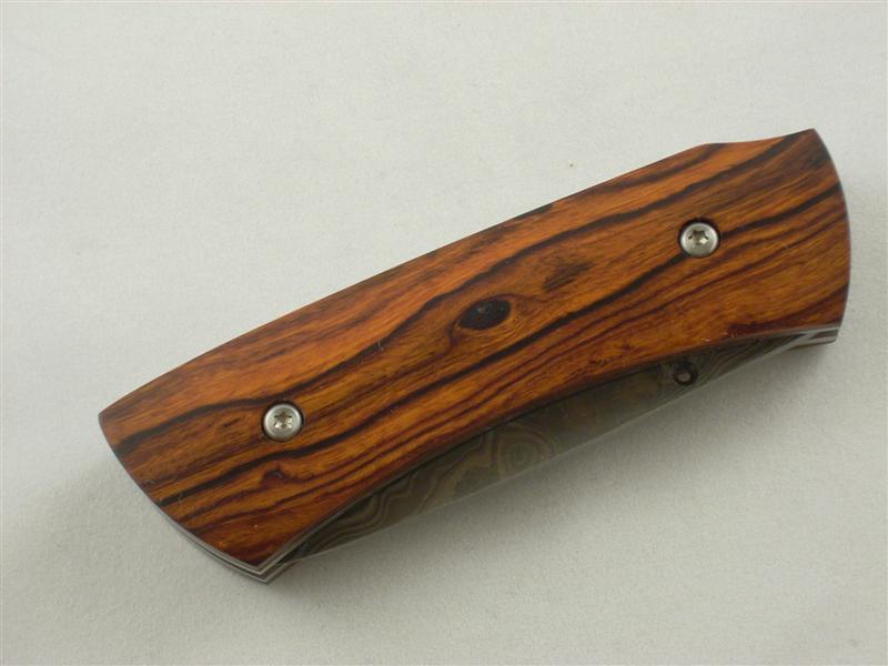

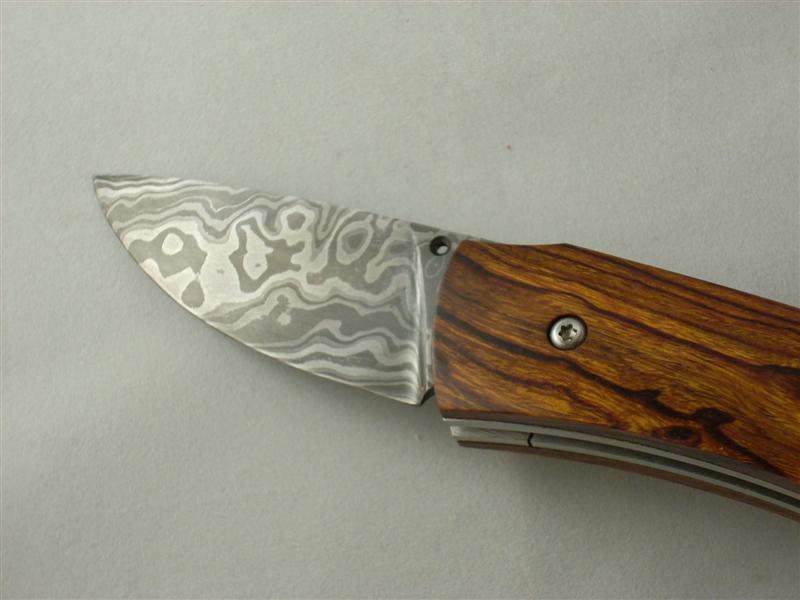

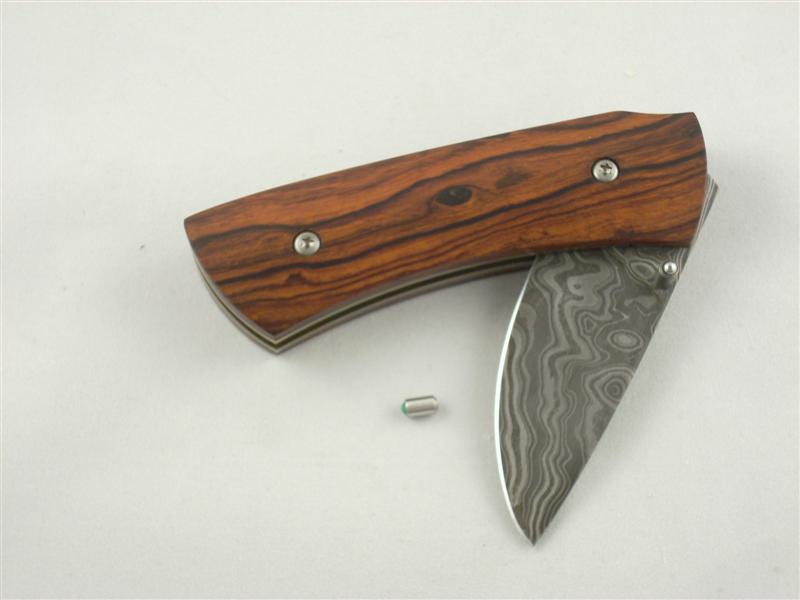

Hier nun die Bilder von "Dr. Jekyll"!
Die Telekom hat mir das internet abgedreht, deshalb ging es gestern Abend nicht mehr, man möge mir dies verzeihen.
Wie schon gesagt, es ist dasselbe Messer, jetzt mir dem Ausgehanzug.
Wüsteneisenholz, aber irgendwie mit Palisandermaserung.
Über den Pin muss ich noch grübeln, evtl. muss ich da auch 2 verschiedene Versionen machen, einen mit einen Diamanten und einen mit einem Stück Granit oder so. Zeige ich dann zusammen mit der Lederarbeit.

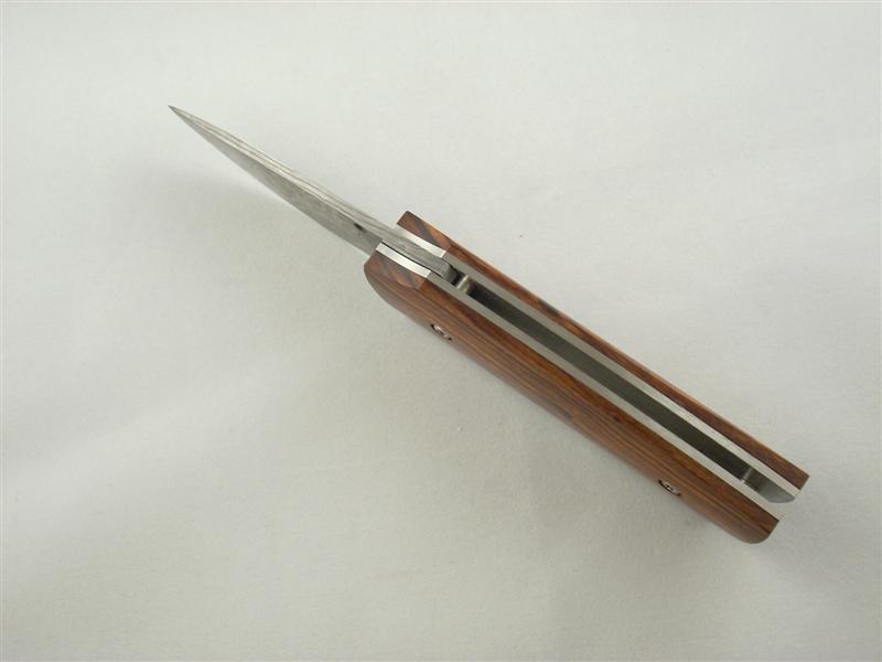

BTW: Immer wieder endgeil find ich den hauchdünnen Schlitz für den Liner, der setzt bei mir immer wieder diese komischen körpereigenen Glückshormone frei.:D
Vielen Dank bis dahin!
Nils

Recht hast Du !
An den hübschen Damastfolder passt das Plastikzeug nicht.
Wenn da Holz drann bleibt rauch ich mit Euch ein Friedensbeil:D
Schöne Idee, so ein Wechselkostüm. Ich würde den Folder wohl immer mit der Holzbeschalung mit mir rumschleppen. (in meiner Brust wohnen halt keine zwei Seelen).

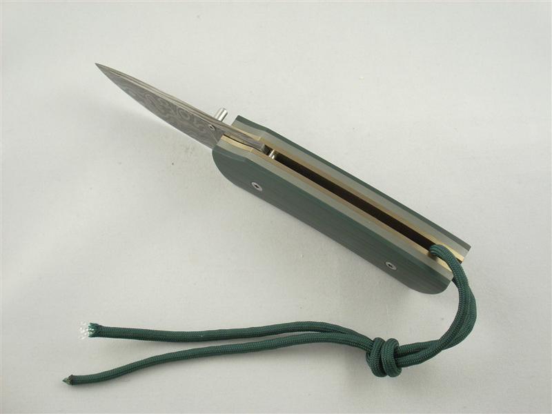

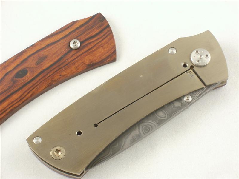

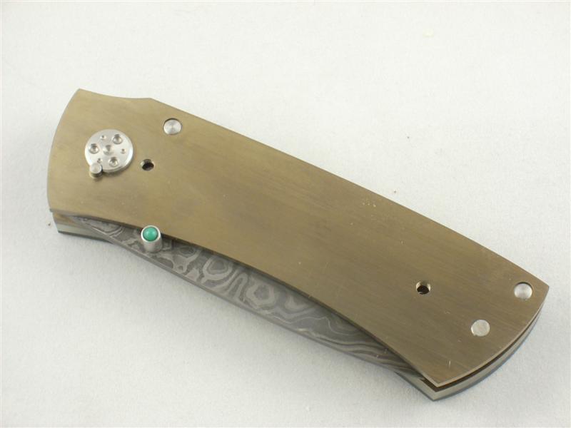

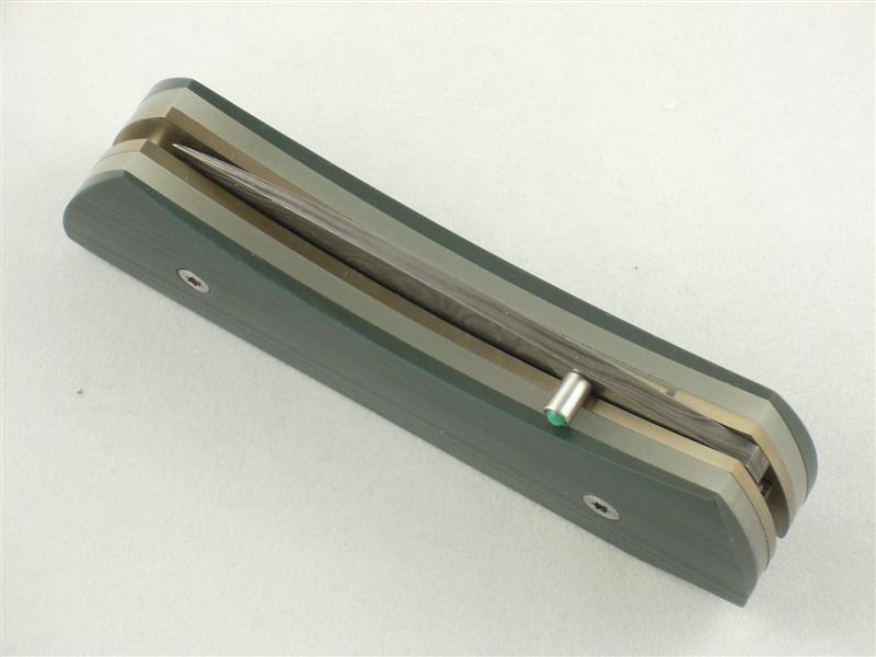

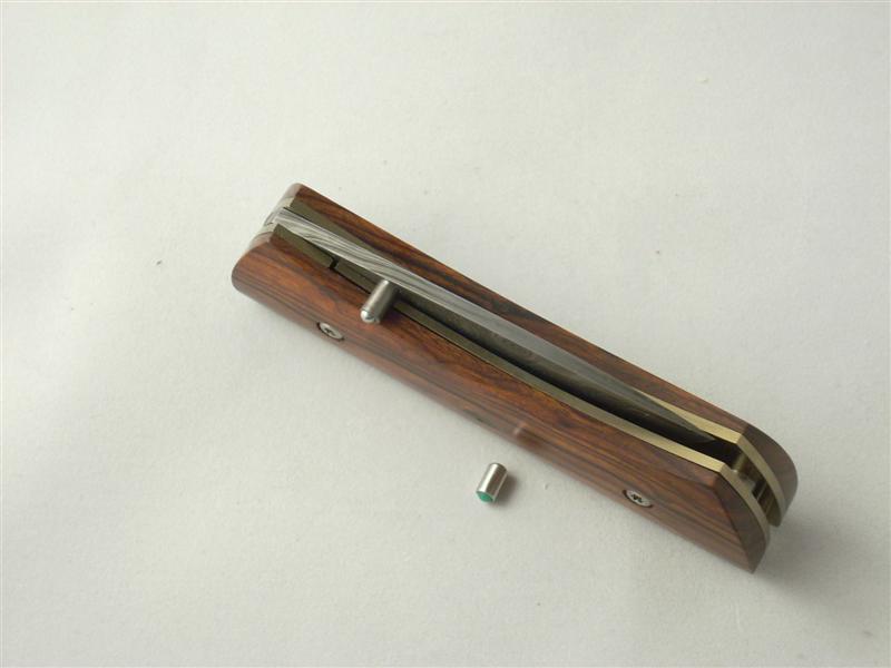

So, nun ist der Jekyll & Hyde-Folder wirklich fertig!
Der Liner ist angepasst und steht ganz vor an der Rampe, er könnte noch weiter rein. Die Klinge ist geschärft an meiner neuen Jet mit dem Naniwa Super Stone Schleifscheibe Korn 1000. Nun darf man damit gar nicht mehr raus, weil sonst die spiegelnde Fase so blendet in der Sonne!

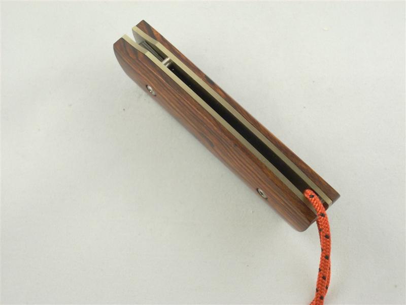

Ferner habe ich ihm noch einen Bolzen als Fangriemenhalter spendiert, der Spacer dient gleichzeitig als Schutz für den Paracord oder was auch immer. Dies hier sollen nur Beispiele sein.
In den Daumenpin aus V2A ist ein grüner Chrysopras eingesetzt. Das kommt geil mit dem grünen G10, aber auch mit dem Wüsteneisenholz hat das was, liegt hauptsächlich an der goldgelben Anodisierung der Platinen. Das passt schön sowohl zum Grün als auch zum Holz. Wem das nicht gefällt, dem zeige ich noch einen alternativen Pin mit Edelstahlkugel. Die Klinge ist beidseitig angesenkt und der Pin an der Basis konisch, somit kann man ihn umsetzen für Linkshänder wie mich!
(Wenn der Käufer feststeht, würde ich dann an der betreffenden Seite noch eine kleine Einbuchtung in die Griffschalen machen, um die Bedienung zu erleichtern.)
Und zum guten Schluss sieht man noch die mechanische Verdrehsicherung der Achse, nix Loctite oder so ein Matsch! Wir sind hier schließlich im Messerforum und nicht bei McGyver!
Ich hoffe er findet ein gutes Zuhause, mir hat er viel Spaß gemacht!
Diese Messer soll die Option zeigen, einen K-NIVE-Folder mit 2 alternativen Griffbeschalungen bestellen zu können, die Mehrkosten dafür halten sich in Grenzen.
Ach ja, das letzte Bild ist nicht wirklich ernst gemeint!
Besinnliche Zeiten wünscht
Nils

Eines habe ich noch vergessen zu schreiben. Ich war mit der Klinge bei einem Bekannten im Institut für Werkzeugtechnik in Bremen, um die Härte der Klinge mal messen zu lassen. Ich mache zwar immer eine korrekte WB nach den vielen tollen Anleitungen hier im Forum und den Vorgaben verschiedener Damastschmiede (wenn ich Fremddamast verarbeite), verwende eine regelbaren Härteofen, ein steuerbares Ölbad und eine ebenso regelbaren Ofen zum Anlassen, aber es war eine schöne Erfahrung, dass das Gerät eine Härte von
60.2 HRC
angezeigt hat. Schön, wenn man (fast) alles richtig gemacht hat, oder?
