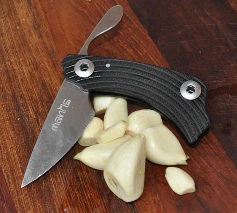

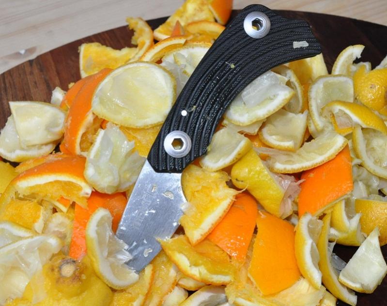

Klinge: 2,5“, also gut 6,5 cm lang und 3 mm stark
Maße: geschlossen: ca. 13 cm, davon ca. 9,5 cm Griff, also ein Alptraum für die Verhältnis-Klinge/Griff-Berechner, Messer geöffnet knappe 16 cm
Gewicht: 72 g

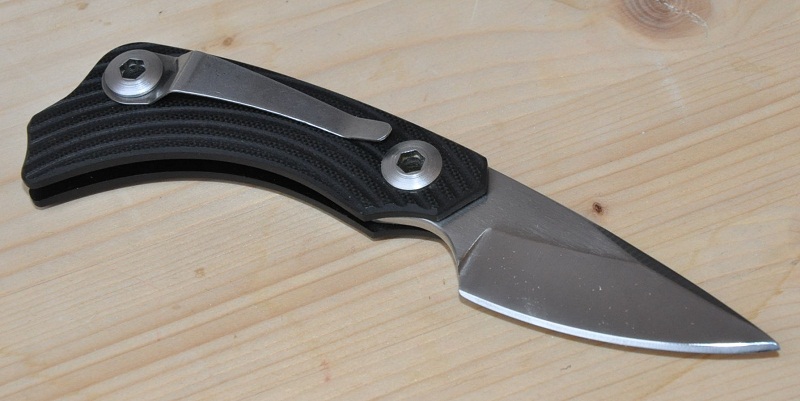

Spec’s: Griff aus G10, Clip, keine Verriegelung, Chisel-Grind, Kunststoff-Washer, anodisierter Spacer und geniale Hohlschrauben für Achse und Spacer. Der Stoppin ist optisch etwas mager geraten, wird bei dem Messerchen aber zweifellos seine Funktion erfüllen.
Preis: ca. 55 €.
Handlage: Da passt bei mir alles. Ist ähnlich gut wie bei einem SNG, die Griffe ähneln sich ja auch ein wenig. Öffnen und Schließen gehen mit etwas Übung flott von der Hand. Ich hab die Achsschraube etwas angezogen, damit mir nicht das Messer in der Tasche aufgeht. Ist halt nur ein Friction-Folder und der Clip so montiert, dass das Messer Tip-Up in der Tasche verschwindet… das mit dem Clip finde ich überhaupt super cool gemacht. Eingesteckt schaut es nach einem ganz normalen Messer aus, weil der Hebel ja auch in der Tasche verschwindet. Erst beim Ziehen sieht man, dass es ein Friction-Folder ist.
Verarbeitung: Eher auf der robusten Seite. Die Stahloberflächen könnten alle ein etwas besseres Finish vertragen. Dafür ist die Bearbeitung des G10 tadellos. Dabei sind die Griffschalen nicht 100% deckungsgleich. Aber ich greif das Messer ja mit den Fingern und nicht mit dem Auge und da fühlt es sich nicht komisch an. Die Klinge schaut –eingeklappt– durch den Chisel-Grind etwas schief aus, aber das täuscht, denn die nicht geschliffene Seite ist parallel zur Griffschale ausgerichtet.
Handling: Es braucht nicht lange, bis man sich auf das Messer eingestellt hat. Dann fällt es kaum noch auf, dass das Messerchen keine Verriegelung hat. Der Chisel-Grind zieht bei Schneiden schon etwas nach rechts, wenn man nicht gegensteuert, auch wenn der Anschliff auf der Gegenseite weit hochgezogen ist. Die Schnitthaltigkeit scheint ganz gut zu sein. Der AUS-8 Stahl ist also eine recht gute Wahl.
Fazit: Witzig frisches Messerchen, dass seine Funktion erfüllt mit kleinen Abstrichen in der Verarbeitung. Ich ziehe diese Konstruktionsart einem Slipjoint vor, da man das Schließen stets“ in der Hand hat“.

Vom Clip ragen ungefähr 10,5 cm in die Tasche. Das ist identsich mit einem Sypderco Endura. Sitzen etc. geht für mich damit in Ordnung.
Die Achsschraube hab ich so "fest" angezogen, dass sich die Klinge nicht von alleine bewegen kann, wenn man das Messer schräg hält und schüttelt. Aufschleudern geht auch nicht. Aber die Klinge lässt sich leicht mit einer Hand öffnen. Der Widerstand ist dabei auf einem Niveau mit dem Endura, wo man gegen die Feder des Backlock angehen muss. Bis jetzt gab es kein öffnen in der Hosentasche. Ich hoff, das bleibt so :D .
PS: Die Spannung vom Clip ist naja normal halt. Weder besonders fest noch irgendwie locker. So wie es aussieht, klemmt der Clip nur auf der Schale, also keine Ausfräsung oder ähnliches.

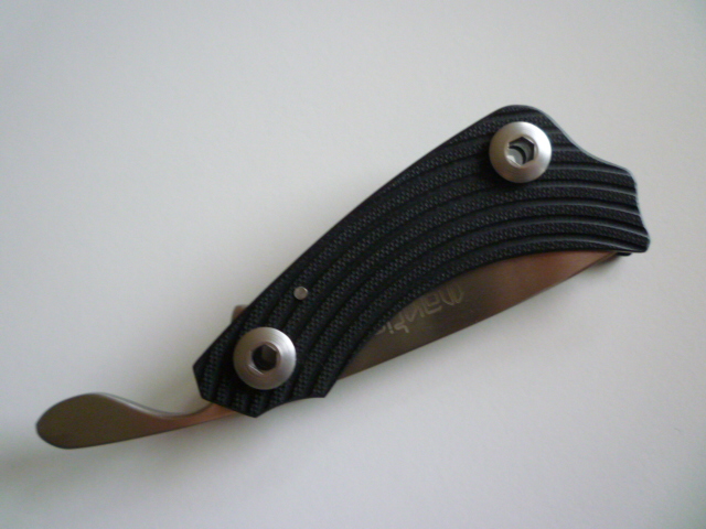

die Infektion durch den Mantis MRS-2 Friction-Folder ist erfolgreich behandelt, ich habe ihn gekauft :D Ich kann an dieser Stelle klingler's Betrachtung und Meinung praktisch zu 100% bestätigen. Das kleine Messer, futuristisch in der Optik, archaisch in der Konstruktion hebt in der tristen Jahreszeit mächtig die Laune, ist jetzt mein neuer Begleiter.
Meine Bedenken, was den Tragekomfort betrifft, sind zerstreut! In die rechte Jeanstasche eingeclipt passt das super, nix stört, zwickt oder zwackt. Obwohl ich die Achsschraube nicht festgezogen habe, bleibt das Messer beim tragen geschlossen, kein unbeabsichtigtes Öffnen.
Der Clip ist überhaupt eine Klasse für sich, großzügig dimensioniert, solide verschraubt und so was von elastisch bei gleichzeitiger Stabilität, das Teil hätte beinahe ein eigenes Review verdient. ;)
Die beiden Plastikbretterl (© pitter :)) sind fein griffig und ausreichend stabil, prima gemacht. Alles wesentlich und wichtige hat klingler schon beschrieben, hier noch ein paar Schnappschüsse zur Appetitanregung für potentielle Interessenten :D

Moin, Moin, das Teil sieht ja nun wirklich schick aus - wie verhält sich das denn mit dem Clip, kann man den auch für Lefties auf die andere Seite versetzen?
Grüße dyas-segler
Ich hab die Clipschraube/achse/abstandhalter nicht aufgemacht, aber es sieht so aus, als wäre der Clip unter den Schrauben nur eingeklemmt. D.h., theoretisch könnte man den Clip umschrauben. Aber durch die geschwungene Form des Clips folgt dieser dann nicht mehr der Linie des Griffrückens. Dazu kommt, dass der Chiselgrind für Rechthänder ausgelegt ist.
