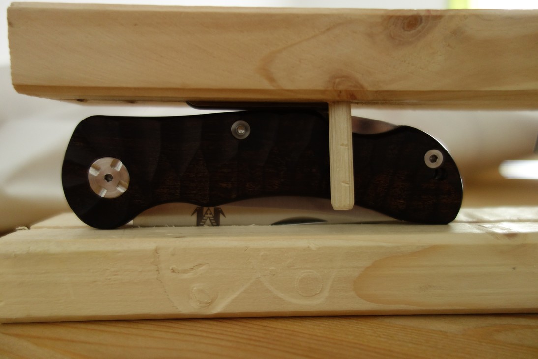

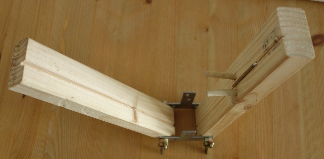

Für die schweren Fälle hatte ich heute früh etwas Zeit und mal schnell was aus Resten gebaut, die ich noch herumliegen hatte. Einfach aber effektiv.
Zwei ca. 20cm lange Holzleisten, die mit zwei Metallwinkeln und Schrauben zu einer Zwinge wurden.
In der unteren Holzleiste ist eine 3mm breite Nut, welche die Klinge aufnimmt, so dass der Druck nur auf die Liner und Griffschalen wirkt.
In der oberen ist ebenfalls eine kleine Nut, diese wirkt als Lager für einen 2mm Imbusschlüssel, welcher beim Zusammendrücken auf den Backlocklever drückt. Rechts und Links davon zwei Holzdübel als Führung. Damit kann man den Backlocklever mit der einen Hand einpressen und gleichzeitig mit der anderen justieren und dann die Schraubenmutter einsetzen.
Sobald ich eine Schraube habe, die lang genug ist, kommt diese als Spannschraube mit Flügelmutter an das offene Ende, sodass man darüber die Zwinge langsam zusammenpressen kann.

Natürlich kann man die beiden Holzleisten samt Messer auch in einen Schraubstock klemmen. Aber es hat ja nicht jeder einen Schraubstock zur Hand, außerdem kann man da auch leicht mal etwas zuviel Druck ausüben und das Messer beschädigen.
