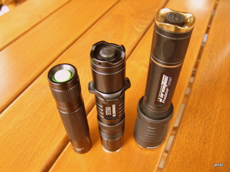

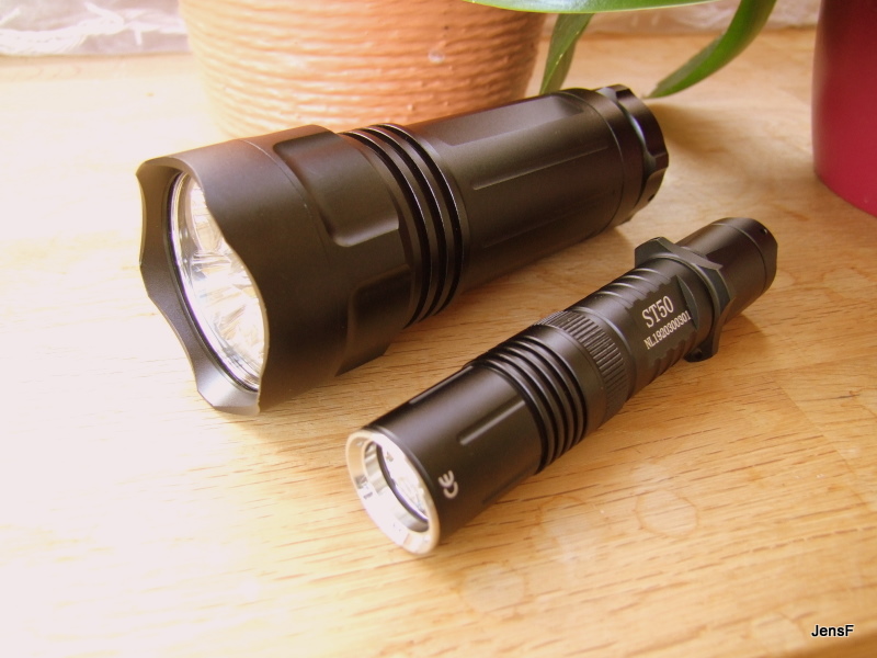

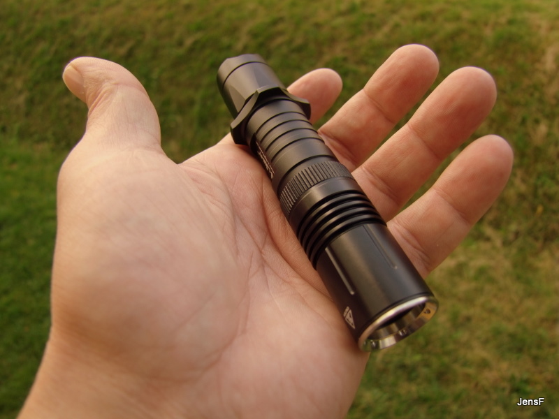

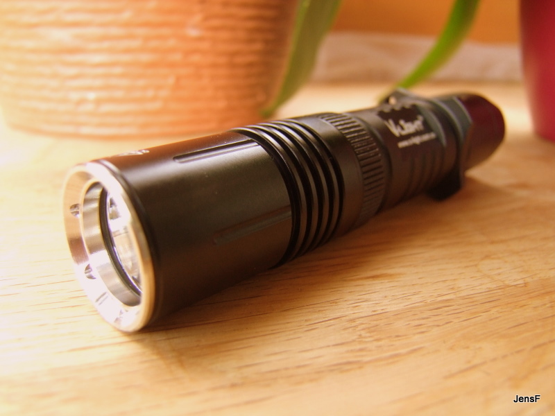

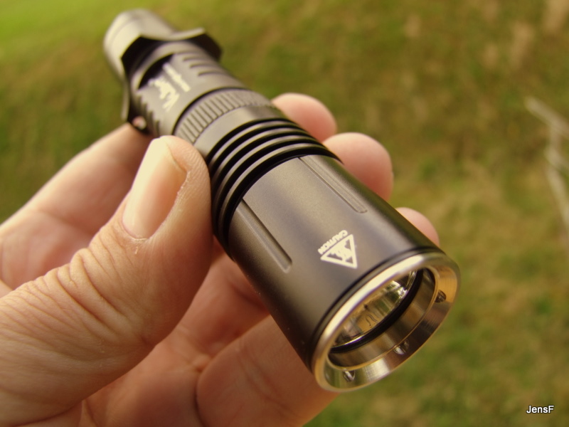

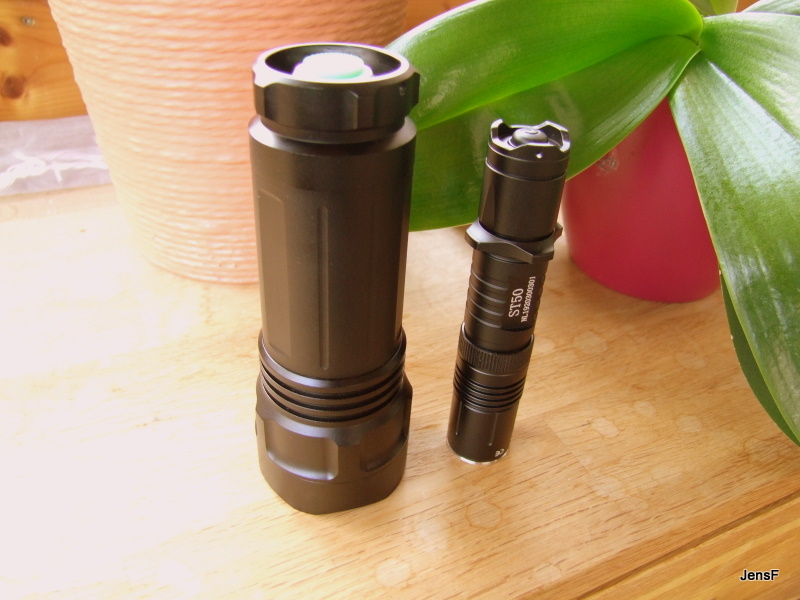

Hallo, habe gestern eine neue XM-L Lampe von N-Light bekommen.
Fande den Preis recht interessant in Verbindung mit den angegebenen Daten:
N-Light ST50
Habe bisher nur kurz damit "spielen" können, und nur einige grobe Messungen angestellt.
Da wir morgen für zwei Wochen in den Urlaub fahren, kann ich ausführliche Details erst danach mitteilen.
Bis dahin müssen die Fotos reichen, den ein oder anderen neugierig zu machen:lechz:
Ganz kurz meine ersten Eindrücke:

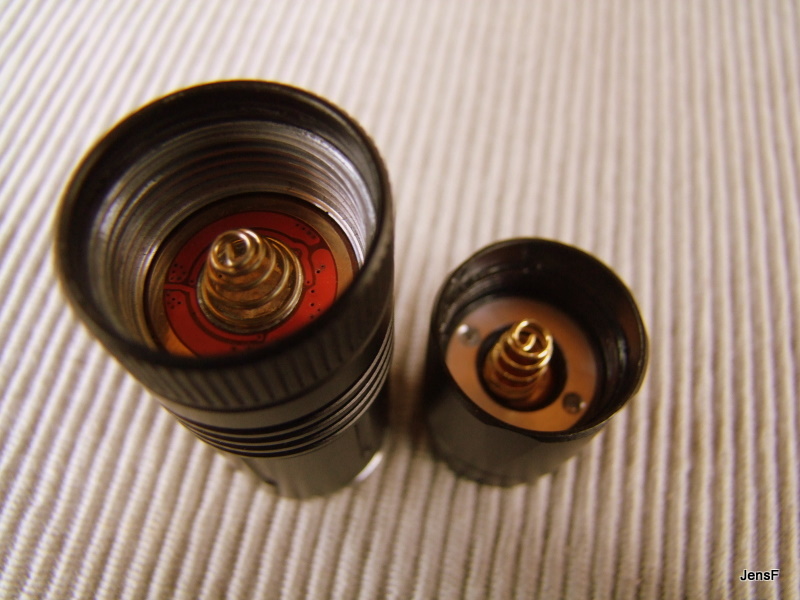

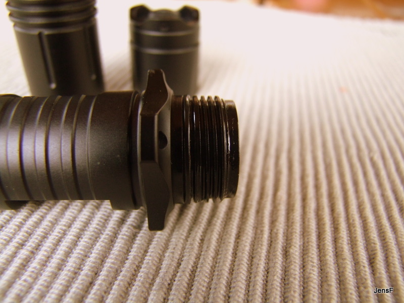

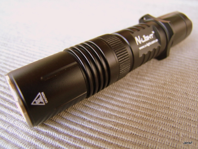

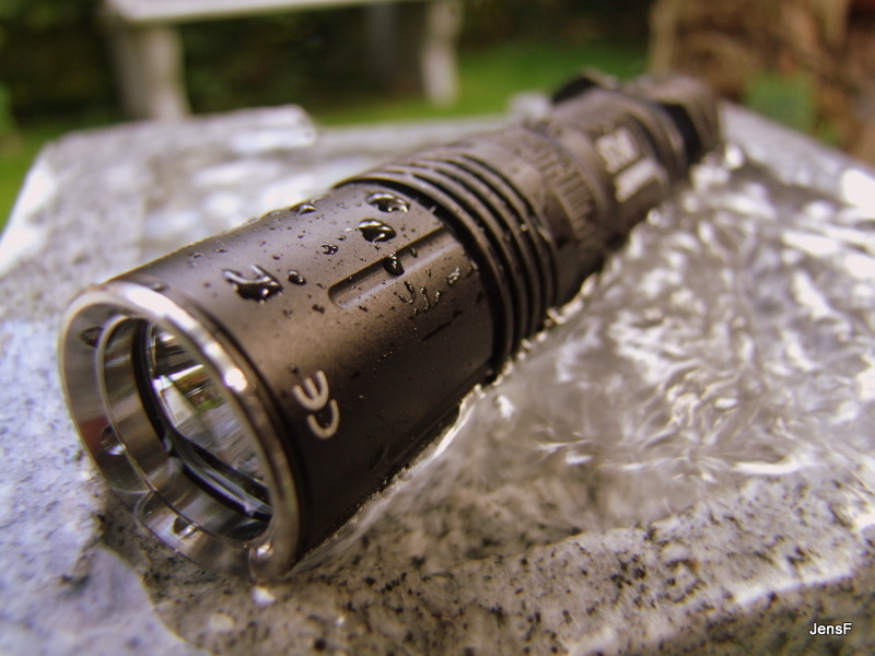

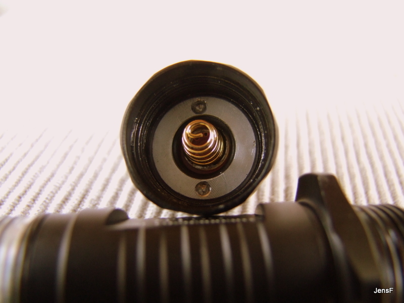

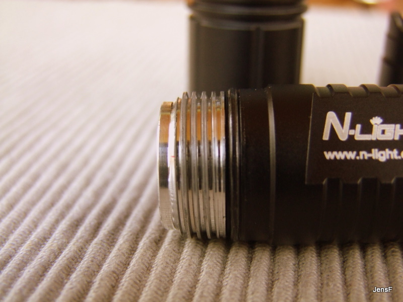

+für diesen Preis sehr gute Verarbeitung, ordentliche Anodisierung, saubere Gewinde, alles gefettet und mit O-Ringen.

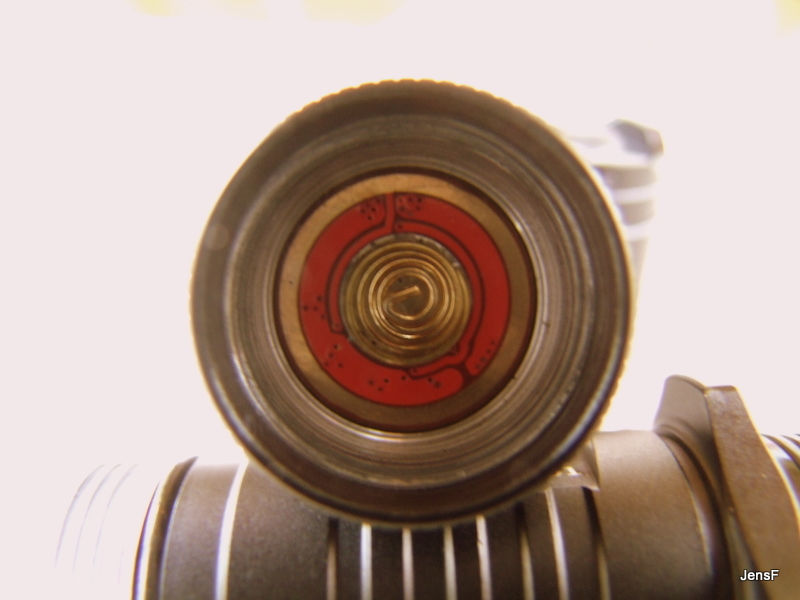

+ Schalter ist ein Vorwärts Schalter, in der "ein Mode Stufe", also mit leicht gelöstem Kopf kann man also schön die Momentlichtfunktion mit halb gedrücktem Schalter nutzen und schaltet auch bei mehrmaligem Drücken nicht ausversehen um.... In der zweiten Gruppe mit festgedrehtem Kopf hat man dann verschiedene Helligkeitsstufen, inkl. SOS und Strobe alles mit Memory

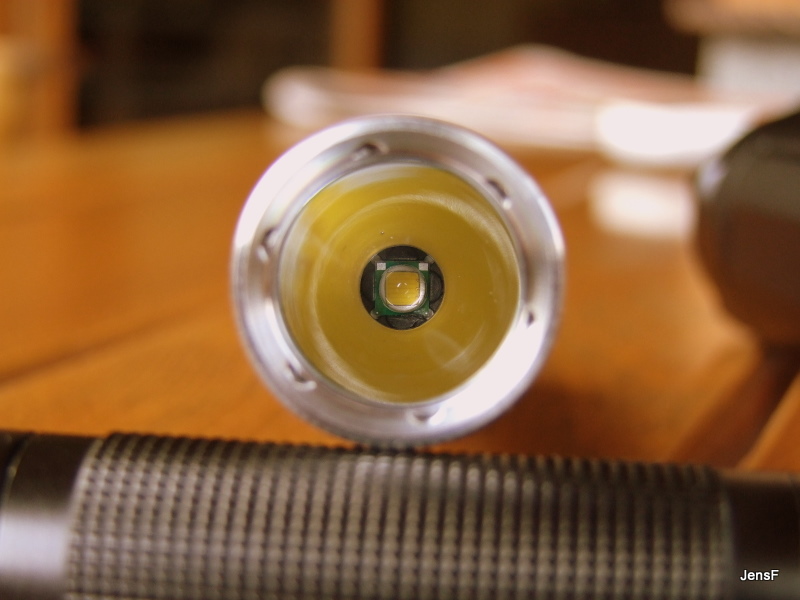

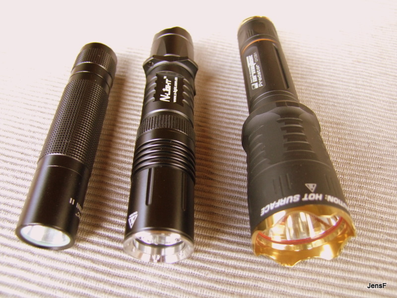

+ich hab eine NW Version, eine schöne Lichtfarbe, leicht ins gelbliche gegenüber einer CW.
Der Beam ist sauber und eher flutlichtartig, bzw ein relativ großer Hotspot, aber angenehm, (also nix für Thrower Fans...) ein OP Reflektor wäre sicher auch nicht schlecht....
wird noch ergänzt...
Hier nun die Fotos:
