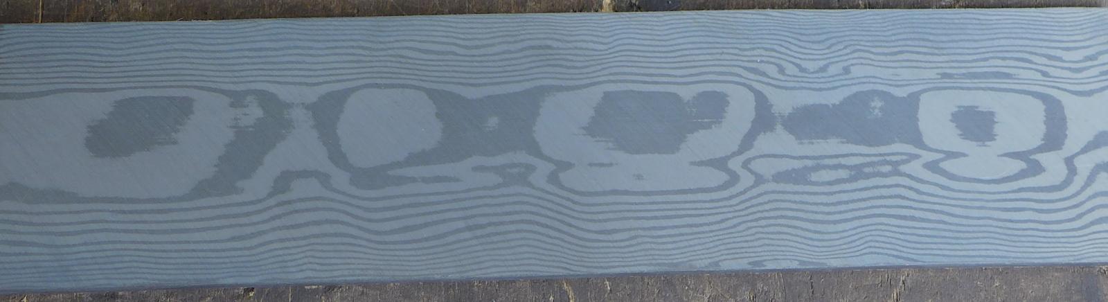

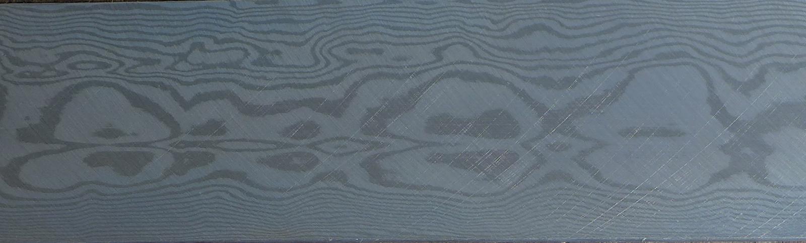

Hier mal Bilder einer Probefertigung im Muster "wilder Damast" aus den Werkstoffen "Böhler N690" und "Buderus Nitro-B".
Unsere rostfreie Spitzenqualität, welche wir in Form von Blechen und Stangenmaterial anbieten werden.
Beste Grüße
Markus Balbach

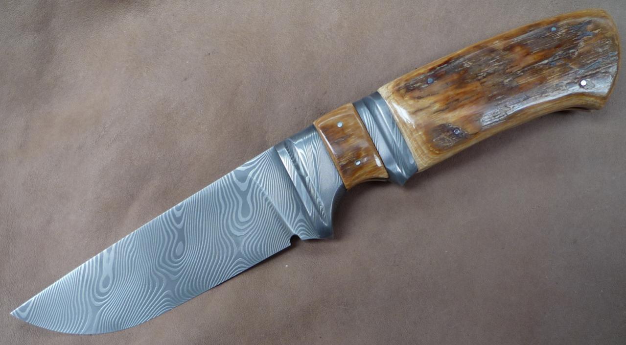

Und hier diese Kombi als Integralmesser im Muster "Torsionsdamast" verarbeitet.
Die Härte nach dem Anlassen beträgt 62hrc.
Der Stahl ätzt gut, hier erfolgte die Ätzung in warmer Schwefelsäure.
Zu dem Messer selbst werde ich bei Gelegenheit an anderer Stelle etwas posten.
Markus Balbach

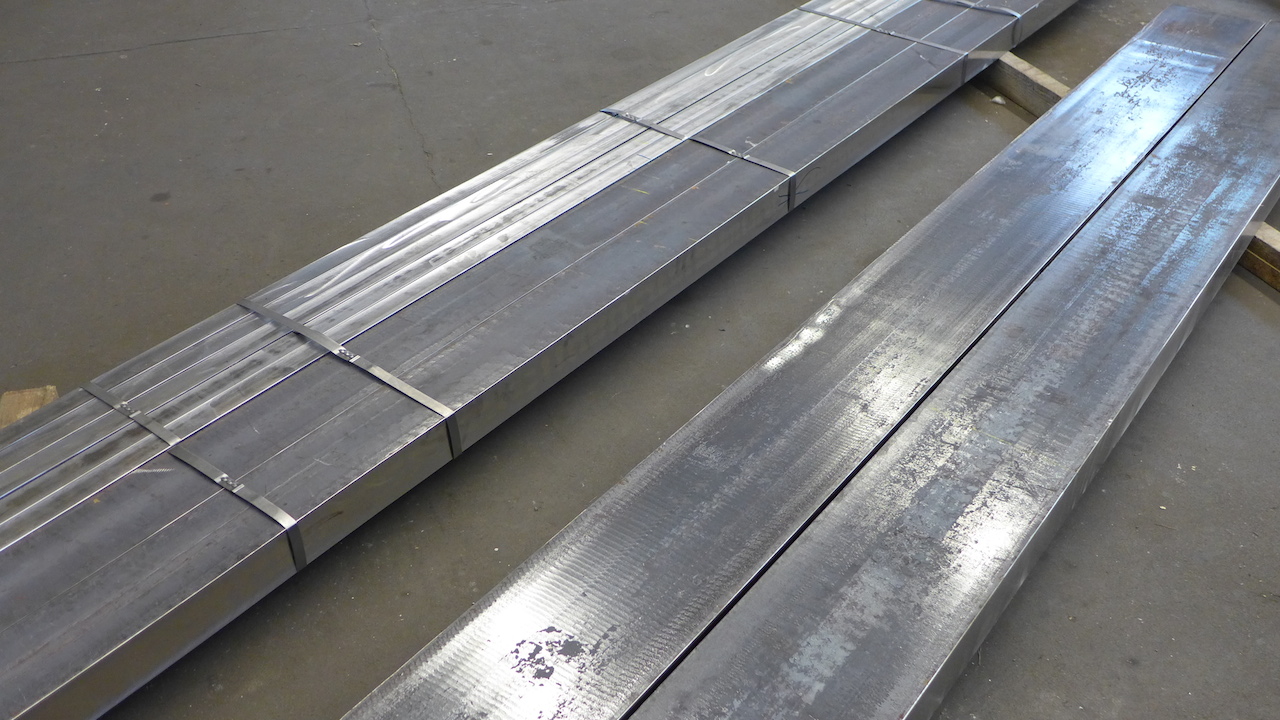

hier mal ein Foto von diesem Damaststahl(125 und 85 lagig) in Zwischenabmessungen von 90x50mm bis 270x100mm Querschnitt für die weitere Be- u. Verarbeitung.
Aus diesen Stücken werden z.B. Blechstreifen und diverse Flachabmessungen entstehen.
MfG
Markus Balbach

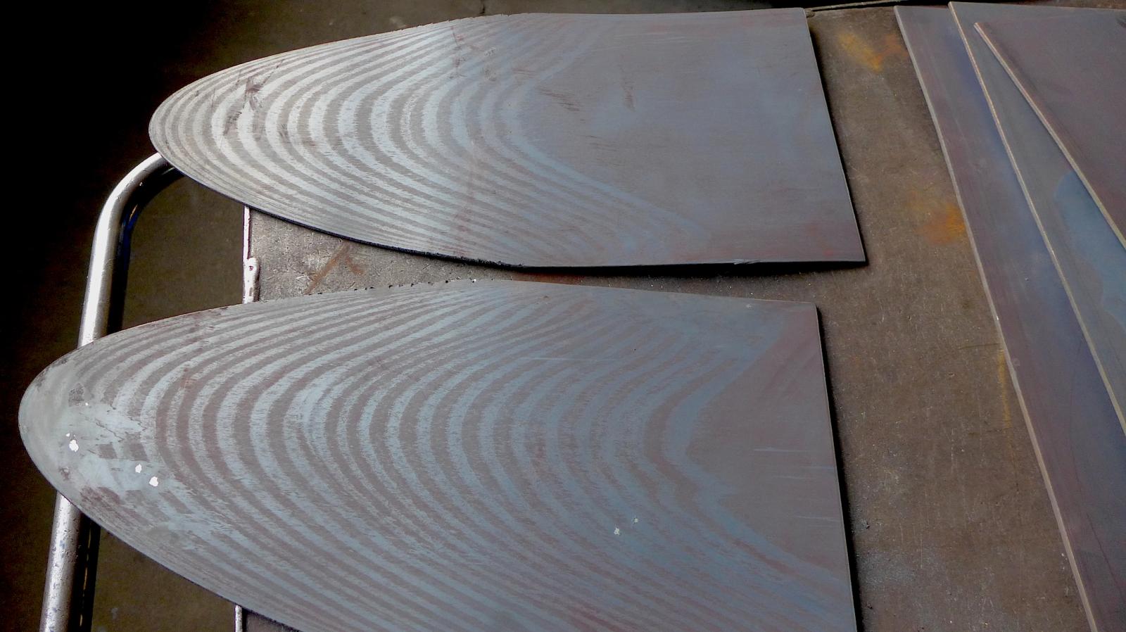

Das Foto zeigt zwei Enden vom Bandmaterial, welche während der Warmwalzung von Brammen zu Bandabmessungen entstehen.
Das Material wird nach diesem Vorgang auf gewünschtes Endmaß kaltgewalzt und zum Coil aufgewickelt oder als gerades Band(Blechabmessung) geschnitten.
Stücke von diesem Schichtdamast werde ich bei Gelegenheit anschleifen, härten, ätzen und hier im Forum dann zeigen.
Markus

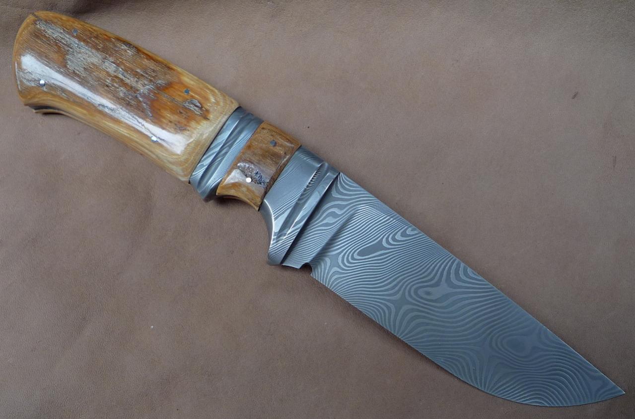

Hier mal wieder ein Foto einer Klinge aus dem Verbund. Klinge und Foto stammen von Stephan Gobec.
Mit dem Kontrast ist er sehr zufrieden. Geätzt wurde diese Klinge in Schwefelsäure.
Markus
