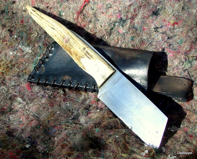

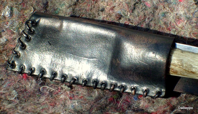

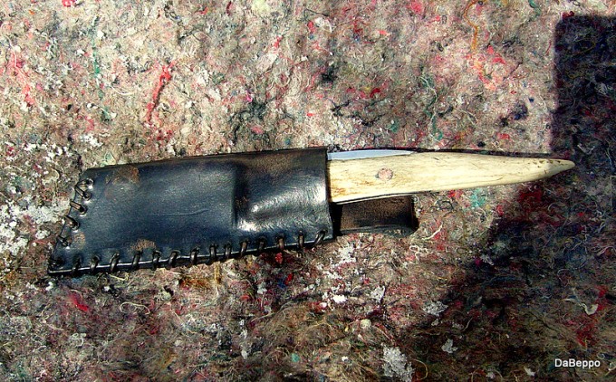

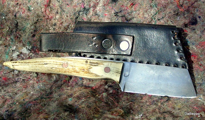

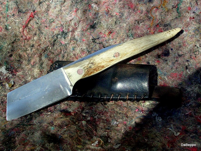

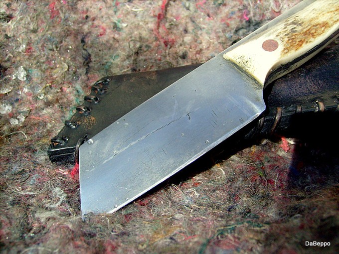

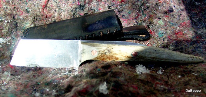

Jaaa, ich hab mal wieder a Messerl fertig!
Ich muss sagen der bau dieses Messers hat mir a riesen Freude gemacht, weis a ned warum.
Beim bauen is es mir noch gar ned so aufgefallen, aber als es dann fertig war bemerkte ich die Ähnlichkeit zu jenem kleinen Vieherl.
Dem Schlammspringer:
Aber schauts es euch selber an!
Maße:
Klinge: 7,9 cm
Griff: 14,00 cm aus uralten Hirschgeweih(Danke nochmal an Gandi!), geschlitzt und Klinge eingesteckt, verklebt, und genietet mit 6mm Kupferstab.
Stahl: Kreissägeblatt eigene WB, schnitz vom Schweizer Späne runter.
Scheide: Leder, selber gemacht.
Kritik,Beschimpfungen, Nörgeleien und Lob sind ausdrücklich erwünscht!
