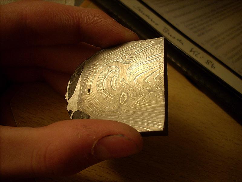

Das Problem habe ich auch, habe heute ein Stück Balbachdamast geätzt und nach dem abspülen und unter Wasser und den mit Küchenpapier abtrocknet war es fast schwarz. Werde mal schauen ob wir Soda oder ähnliches hier haben. ;-)
PS: Ich ätze mit Fe3Cl
Liebe Grüße Santino
Bin vorhin mal zu einen Einkaufladen gefahren, und habe mir sogenantes "Natriumhydrogencarbonat" (Natron) gekauft. Gleich geätzt um zu schauen und es funktioniert und es funktioniert einwandfrei. :lach::p:super:
(siehe Bild)
Liebe Grüße Santino
