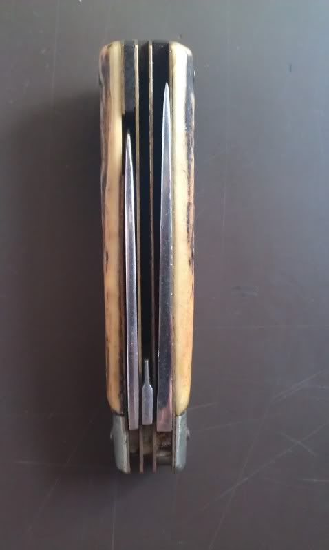

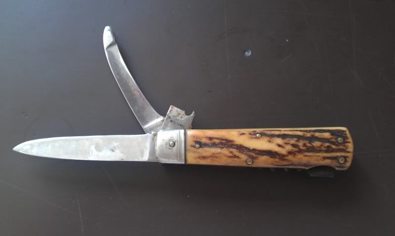

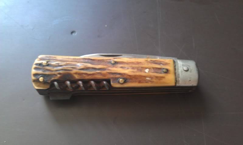

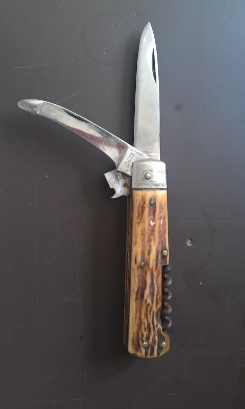

aus dem Nachlass meines Großvaters habe ich ein Messer erhalten. Hierbei handelt es sich um ein Jagd-Klappmesser der Firma Puma. Leider ist der Zustand eher schlecht und die Säge ist abgebrochen.
Ich würde dieses Messer gerne aufarbeiten, da erstens viele Erinnerungen an meinen Großvater daran hängen und es einfach zu schade für den Müll oder die Schublade ist.
Daher meine Frage: Gibt es eine Möglichkeit beschädigte Säge zu ersetzen und kann man nach der Demontage ein solches Messer wieder nutzbar zusammen setzen? Habe bis jetzt nur messer von Grund auf neu hergestellt und noch kein Serienmesser zerlegt und wieder zusammen gebastelt.
Mein Ziel ist nicht den Neuzustand zu erreichen sonden das Messer wieder gebrauchstüchtig zu machen.
Christoph
Hier noch ein paar Bilder, seht selbst:

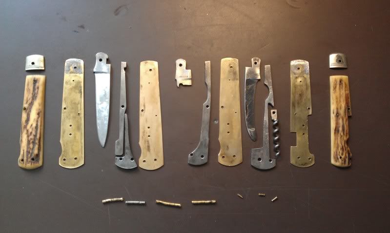

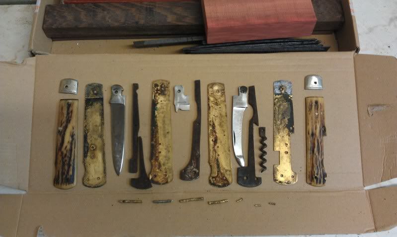

Habe zwar noch kein Ergebnis, aber einen Zwischenstand. Habe das Messer mal demontiert und den Dreck von wohlmöglich 40Jahren freigelegt.
Habe für mich übrigens entschieden, das Messer nicht wieder auf Hochglanz zu polieren sondern nur den Dreck und die Patina grob abzunehmen und alles wieder passgenau zusammen zu stecken.
Hier noch ein Bild nach der erstern Grobreinigung.

Die Schalen habe ich von der Innenseite plangeschliffen und die Aussenseiten mit einer weichen Drahtbürste abgerieben. Der Farbunterschied auf den Bildern liegt an den unterschiedlichen Lichtverhältnissen beim fotografieren.
