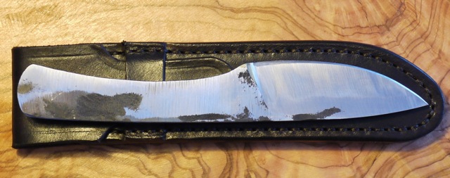

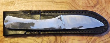

immer wieder höre ich, wie schnell andere Messermacher ihr gutes Stück fertigstellen.
Bei mir dauert es immer Ewigkeiten. Alleine das Finish (80er, 120er ... 400er), Härten, wieder schleifen ....
Jetzt wollte ich einfach mal ausprobieren, wie ein Messer aussieht, für welches ich nur einem Nachmittag Zeit habe.
Ausgangsmaterial war eine Autofeder.
Um schneller zu sein, habe ich mit dem Bandschleifer (250er) gefinisht. Den Fehler auf der linken Klingenseite (kein durchgängiges Schriftbild) bekam ich mit dem Bandschleifer nicht mehr heraus. Irgendwann hatte ich Angst zu verschlimmbessern und habe es gelassen.
Beim Schärfen wurde der Anfang mit dem Schleifstein gemacht (sehr vorsichtig, ständig in Eiswasser getaucht) und der Rest mit einem Lansky-set. Hier habe ich der Klinge vielleicht ein wenig Härte genommen.
Zeit für einen Griff aus Holz war natürlich nicht vorhanden. Aber das war von Anfang an klar.

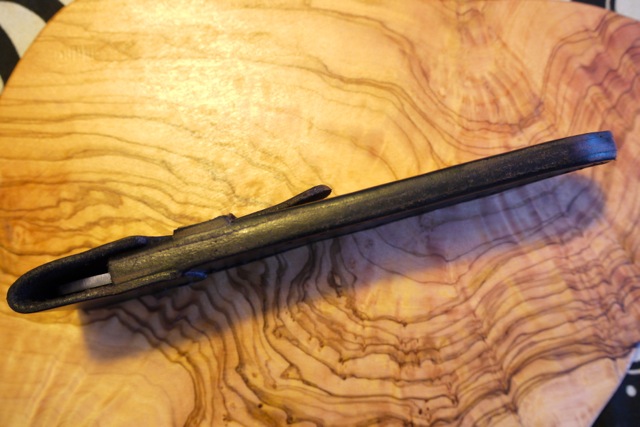

Die Lederscheide wurde am nächsten Tag genäht. Ich hätte die Maße für ein Schnittmuster vorm Anlassen nehmen sollen, dann wäre auch die Scheide am selben Tag fertig geworden.
Habt ihr irgendwelche Tricks um den Ablauf zu beschleunigen?
Für Tipps und Hinweise bin ich immer dankbar!
