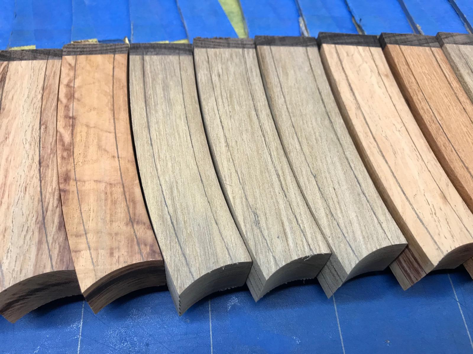

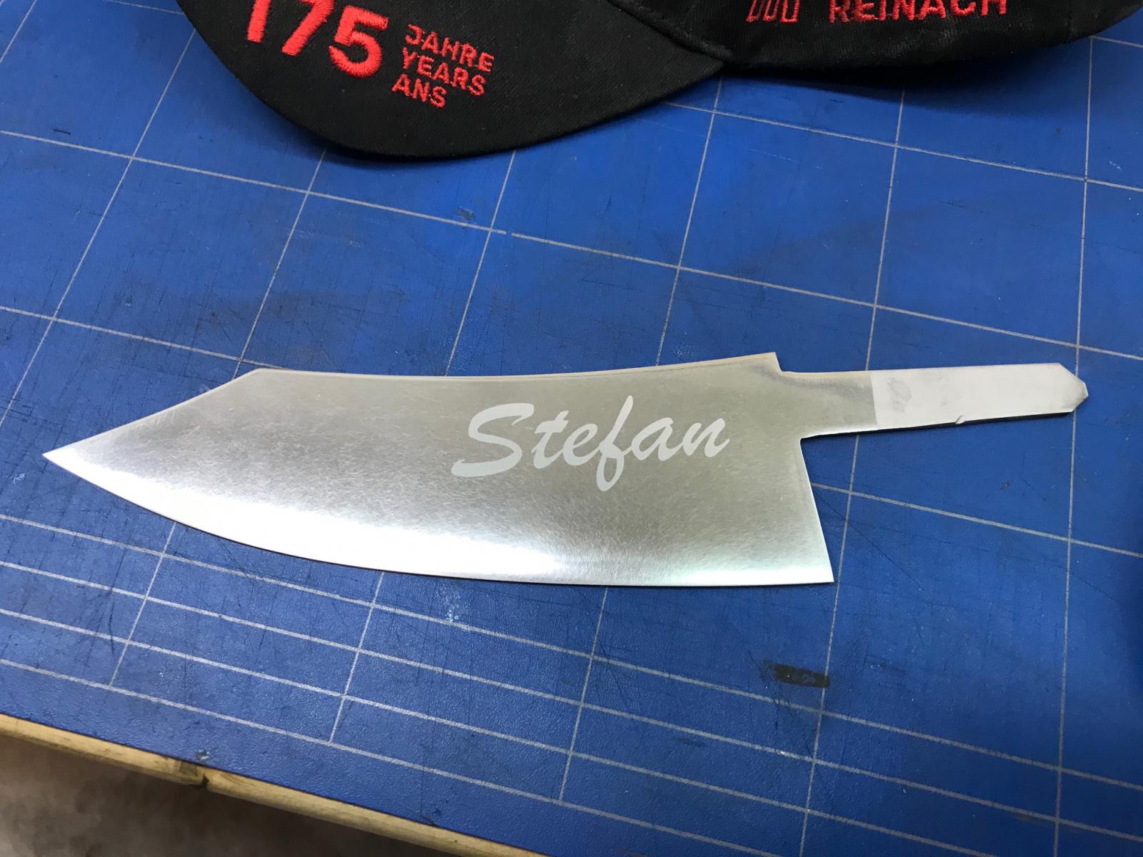

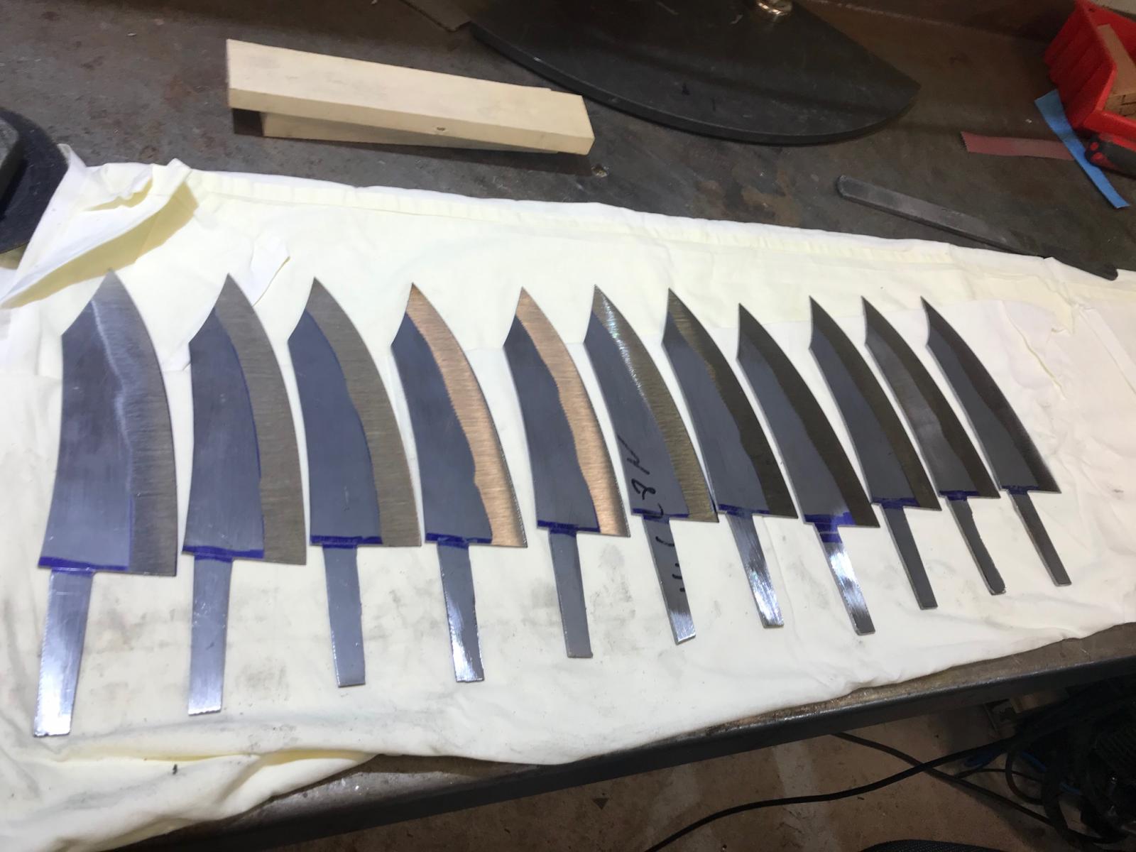

Ich wollte mal kurz das Thema hier abschliessen und mache dies mit einem Bericht wie das ganze so gelaufen ist.
Die ganze Sache mit dem nachträglichen stabilisieren habe ich ja ad acta gelegt, habe also die Kanteln ganz normal stabilisiert und danach die Aussparungen für den Ertl rausgefummelt.
Bei den 1. paar Stück habe ich das noch normal gemacht, sprich diverse Löcher bohren und dann mit einer selbst gebastelten Säge herausgekratzt.
Dann kam mir eine prima Idee, ich habe mir ein Maschinchen gegönnt und die restlichen Messer dann damit gemacht.
Das geht wirklich einwandfrei, ohne zuerst bohren zu müssen kann man einfach gerade einstechen (2-3 Mal) und dann ein bisschen hin und her wackeln und fertig.
Und davon rede ich:
Bosch EasyCut 12 Akku-Säge mit NanoBlade-Technologie
https://www.bosch-do-it.com/ch/de/heimwerker/werkzeuge/easycut-12-3165140830829-2577102.jsp
Die Messer sind jedenfalls auf Termin fertig geworden (am 24.11.2019 verpackt) und die Kunden des Kunden freuen sich riesig!
Nun Danke ich euch allen für die Inputs und lasse noch ein paar Impressionen von diesen Messern da...

Hallo Rene
Diese Säge ist ja eine tolle Idee, da muss man erstmal drauf kommen
Auch deine Messer gefallen mir, aber mal frech gefragt, sind die für den Sehbehindertenverein oder warum sind die (sehr schön ausgeführten) Ätzungen so riesig? Auf einem 5cm Minimesser mag das noch passen, aber so?
Entschuldige, falls ich dir zu Nahe getreten bin, aber m.M.n. wären etwas dezentere Namen und Logos passender für die schönen Messer gewesen
Grüsse
Endre
@ Endre
wie Rene ganz oben schreibt sind die Messer *Werbegeschenke*
und man soll ja bei jedem Gebrauch an die Firma erinnert werden .
So stelle ich mir das vor :hmpf:
Norbert
@ endre :p
da hast du natürlich recht!
aber es entstand schon aus dem Grund das es Werbegeschenke sind.
ich werde demnächst mal ein paar Bilder hochladen von Messern wie ich das normalerweise mache.
wobei es auch Geschmacksache ist manche Kunden wollen es eben riesig;)
