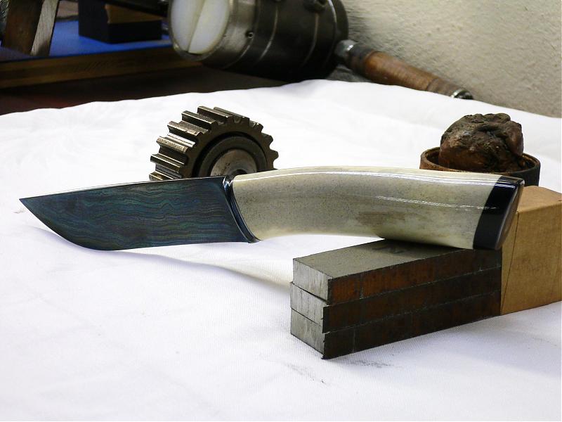

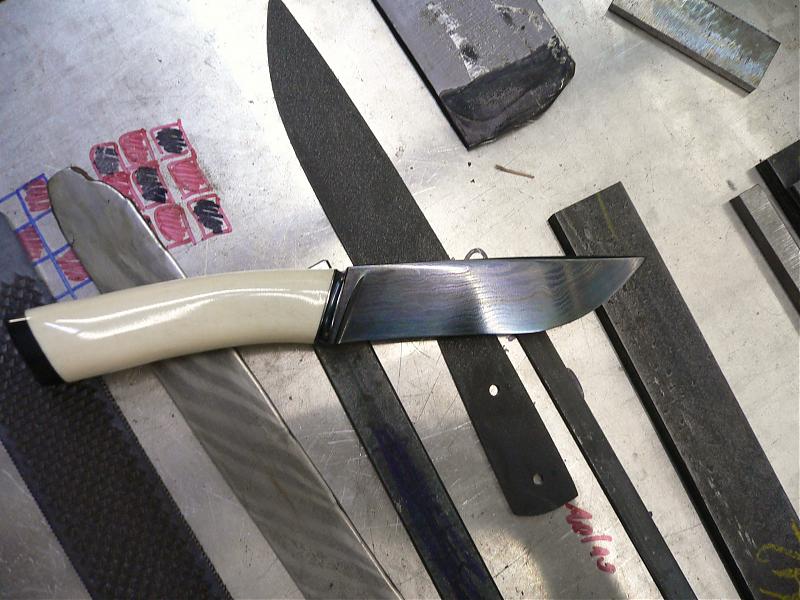

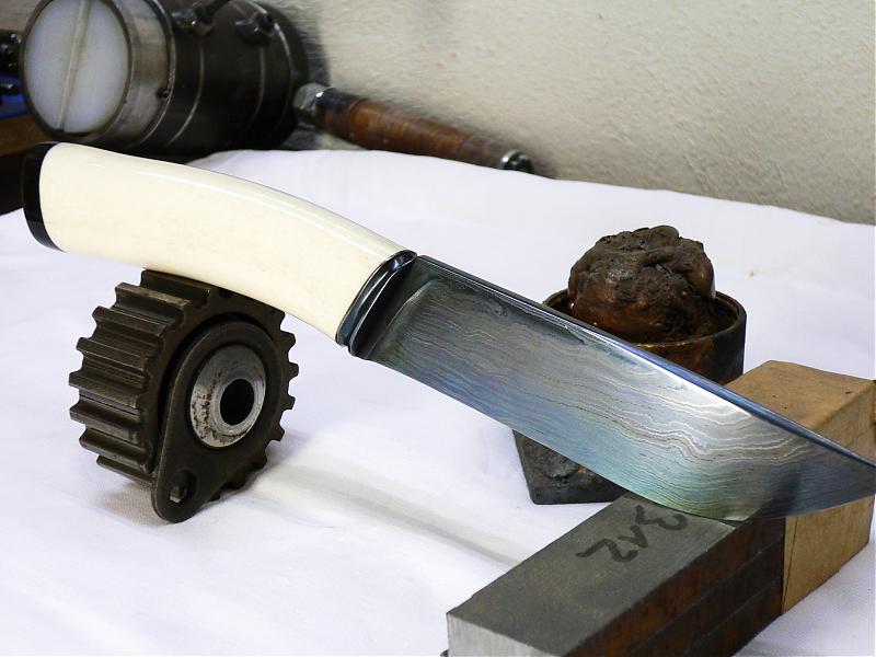

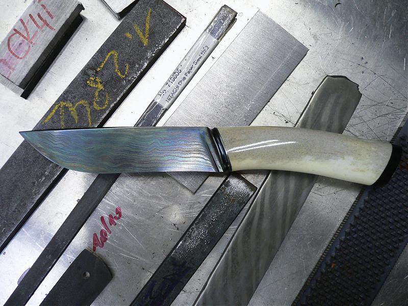

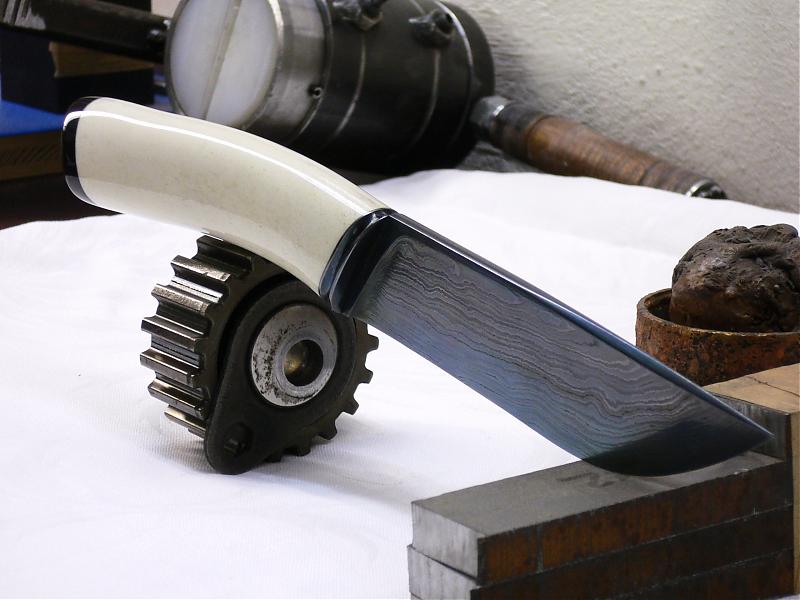

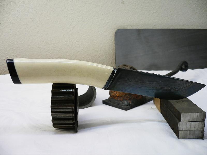

Na hallo zusammen--wie schon in der Überschrift angedeutet, ging"s heute Nacht durch. Möchte die Bilder noch reinstellen und dann ab und couching. Na ich hoffe es gefällt euch und ich würde mich über Euere meinung freuen-vielleicht fällt dem einen oder anderen ein passender Name dazu ein. Hier nun kurz noch zu den Daten:
gesamtlänge --236mm
grifflänge oben --120mm
klingenlänge oben --116mm
klingenstärke --4,85 auslaufend auf 0,3mm
klingenhöhe --30mm

Hallo west-stahl,
ein sehr schönes Messer. Ich würde es "Nighthunter" nennen, da es in Nachtschicht hergestellt wurde und als Jagdmesser ist es sicher gut zu gebrauchen.
Übrigens sehr schöne Klingenform ! :super:
hhirsch

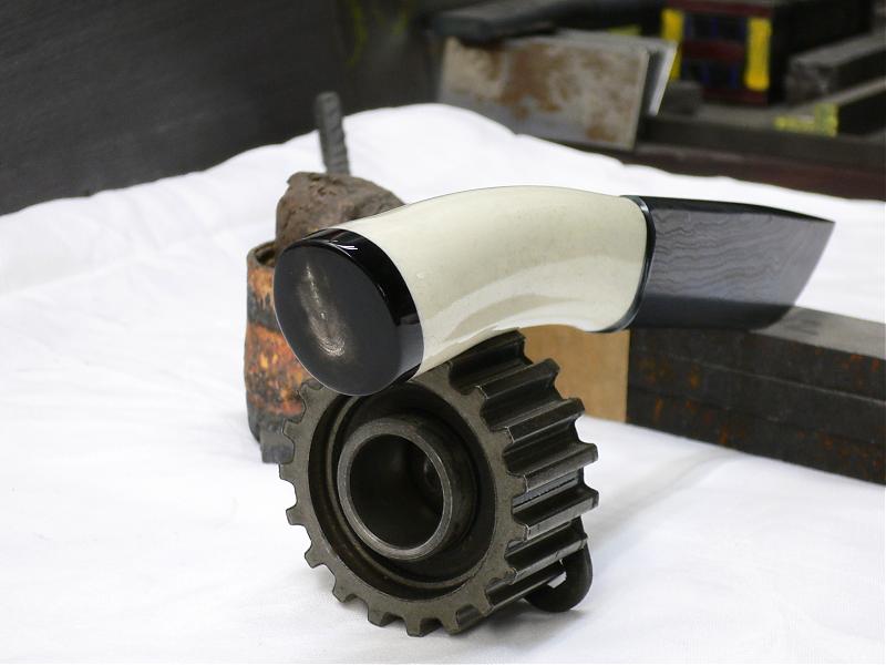

Was ist das fürn Griffmaterial - von Käpt`n Ahabs Unterschenkelknochen ?
Der Abschluss sieht nach Büffelhorn aus.

Hi west-stahl,

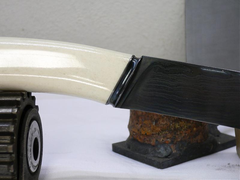

schöne Linienführung, sehr starker Kontrast zwischen Klinge und Griff. Der Kontrast ist mir etwas zu stark, etwas weniger hätte besser zur feinen Linienführung gepasst.
Wirklich sehr schön finde ich die Passung! Sind Griffhöhe und Klingenhöhe an der Passung genau gleich?
Die verwendeten Materialien interessieren mich auch.
Schöne Grüße, Jens

@west-stahl: ist ja schon ein traumhafte Linienführung, diese Königin der Nacht. Schöne Materialkombination, und natürlich in genau der richtigen Umgebung fotografiert.
Gern bitte noch ein paar Einzelheiten.

so Leute--zuerst mal vielen dank für eure koments-und freut mich natürlich daß er euch gefällt (er>DER NACHTSCHICHTLER<). zum verwendeten material: klinge geschmiedet aus 1.2842-ck60-ca.20%Ni 1.2767>122 lagen--dann die zwinge aus brüniertem st52--griff aus hirschhorn mit richtig erkanntem knauf oder endstück aus büffelhorn.
alex-thema scheide-habe noch nie eine gemacht-mann versuchts demnächst mal --jensh-kontrast griff und klingencolores-OK-passung ist genau gleich mit griff einerseits und klinge-thanks--und du hano derwartest es schon noch bis zum abel peter>betreff klingen< so, aber war heute schon wieder unten in der werkstätte für mein nächstes projekt -klinge mit 144x4 lagen-ganz was böses-wartet nur --sollte klappen bis ende woche-schauen was die zeit zuläßt-freue mich auf jeden fall jetzt schon und tschüß bernd
