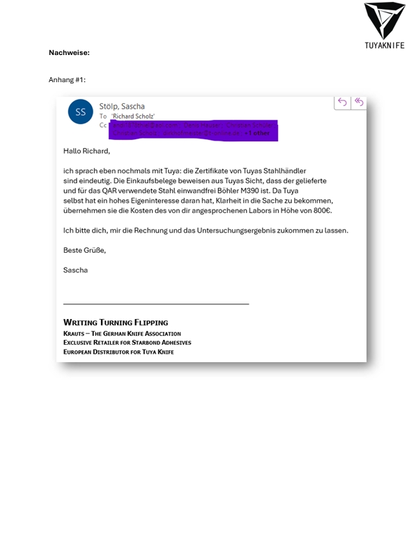

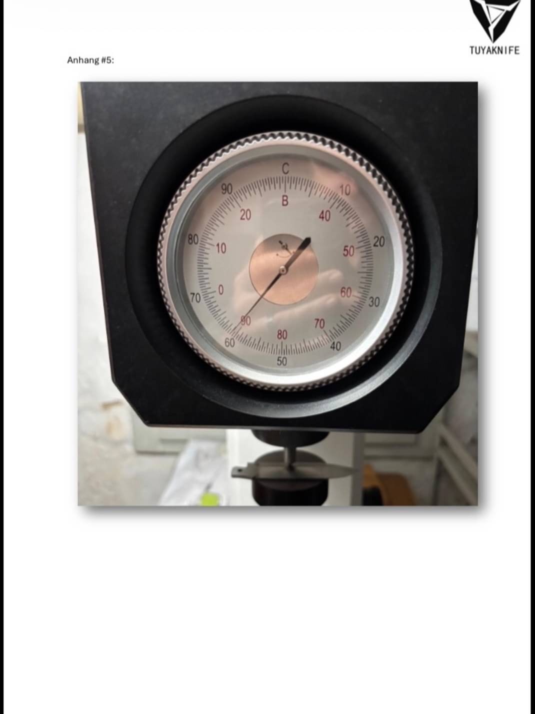

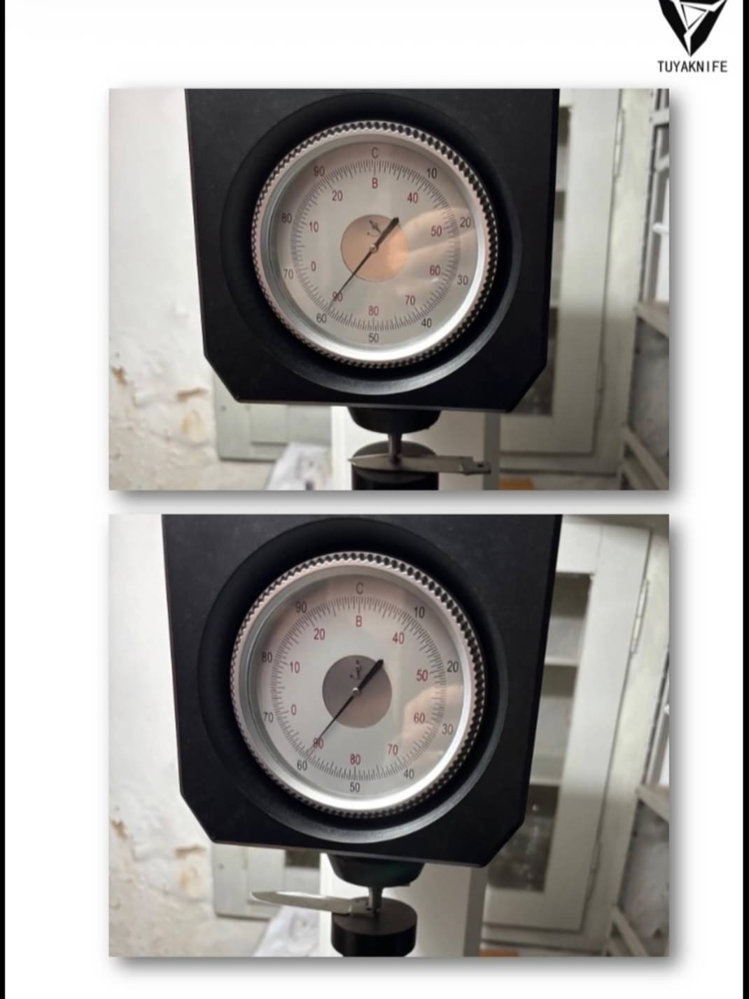

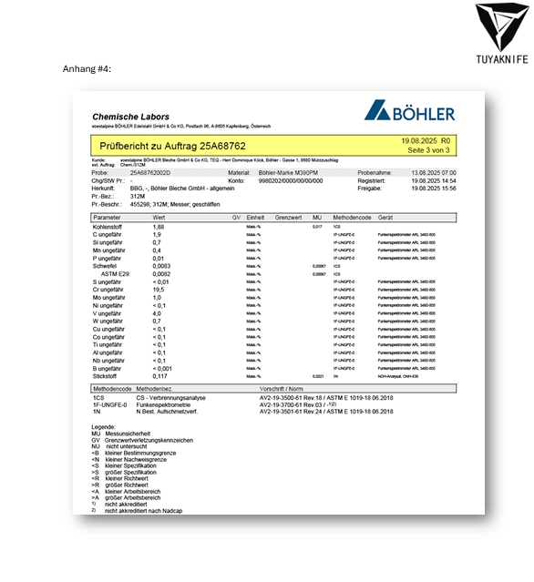

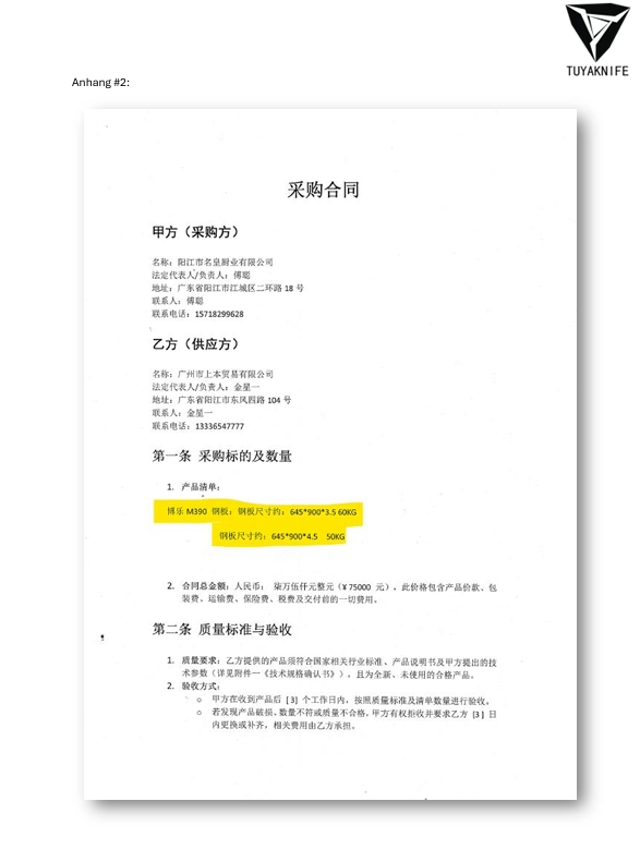

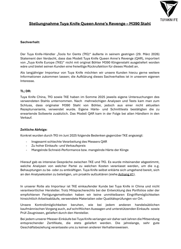

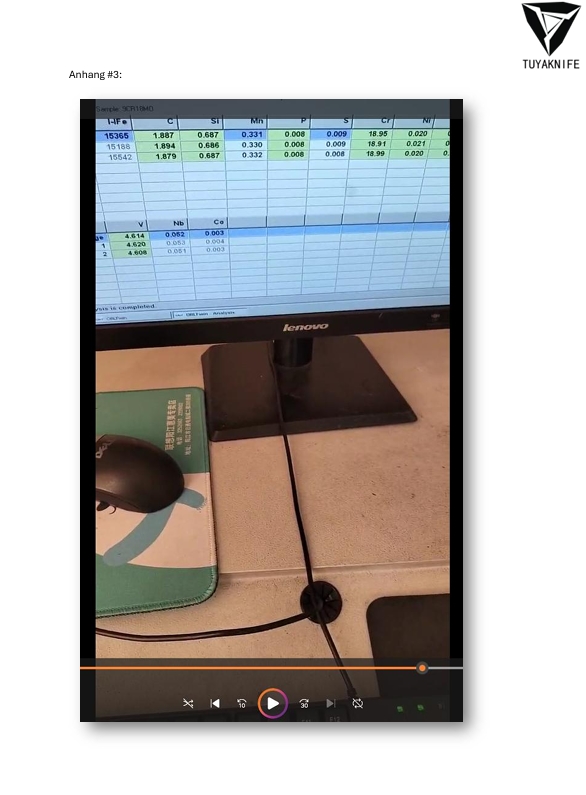

Tuya Knife Europe hat zu den aktuellen Vorwürfen von TfG inzwischen eine Stellungnahme abgegeben:
Quelle: Tuya Knife Europe (https://www.facebook.com/profile.php?id=100045542240031)
Laut der Stellungnahme läuft das Verfahren seit Juni 2025. Falls das zutrifft, ist zumindest der Zeitpunkt der Veröffentlichung durch TfG interessant gewählt.
wie kann ein Stahl verschiedene Rezepturen haben? Nicht belegt werden ja auch der Einkauf des Stahl bei Böhler o.ä.....Ich halte das für Ausreden.
Bisher ist auf der Homepage von TfG immer noch die Aussage zum Rückruf vorhanden. Mal schauen.
Zusammensetzung laut Prüfbericht von Böhler und die Härtemessungen der Klingen sehen zumindest stimmig aus.
Ich würde mir eine ähnlich substanzielle Gegendarstellung wünschen.
Die aktuelle M390 Variante ist die dritte Generation und heißt korrekt M390 Microclean.
Kann man das irgendwo nachlesen? Nach meinem Verständnis bezeichnet Böhler den eignen PM-Herstellungsprozess als "3. Generation" und das schon immer. Die Böhler PM-Stähletragen alle "microclean" im Namen. Die "superclean" Stähle sind mit ESU-Verfahren hergestellt. Das bedeutet aber nicht, das M390 microclean die dritte Generation von M390 ist.
Antwort von Larrin Thomas (in einem anderen Kontext):
"You’ll notice that above the composition chart for M390 here (not M390MK), it does clarify that this is the “average” composition.
For a steel with a standard specification, such as D2, there is a required composition range for each element. So even though D2 might have an average composition of 1.5% carbon and 12% chromium, there are allowable ranges, for D2 they are 1.4-1.6% carbon and 11-13% chromium.
In addition to these ranges which are required by the official specification, steel companies also have internal specifications.
So perhaps the company might determine they can have a tighter range for D2 and so their carbon range is 1.5-1.6% instead.
For a proprietary steel, however, the ranges are set only by the steel company internally.
These ranges are usually not public, though they may be listed on composition certification sheets in some cases.
It is not possible to have every heat of M390 be exactly 1.9% carbon, 20% chromium, etc. so there is a range that the company will shoot for like 1.85-1.95% carbon and 19.5-20.5%, though I do not know what the actual values are.
The range they shoot for will be based partly on what the steel company can achieve on a regular basis as they obviously don’t want to be scrapping steel all the time. In some cases minimums or maximums may be set because they know the steel will not achieve the desired properties if it falls out of a certain range. Oftentimes multiple measurements of the steel composition are taken from the molten steel while they are making additions, so if a measurement comes back low then they will continue to add more until they get into their desired range. While trying to avoid overshooting, of course. As a further complication, the composition of a steel will not be perfectly consistent throughout and steel that is in the top, bottom, sides, or center of an ingot may be slightly different than a measurement at another location, for example."
Quelle: What is M390MK Knife Steel? - Knife Steel Nerds (https://knifesteelnerds.com/2023/02/14/what-is-m390mk-knife-steel/) (Link im Text, Hervorhebungen u. Absätze von mir)

ich kann leider hier die Portokolle nicht lesen. Trifft es denn zu, dass der Tuya-m390 innerhalb der "Toleranzen" liegt, also eine "leicht geänderte Zusammensetzung" hat? Meines Erachtens etwas anderes als "andere Rezeptur".
Ich finde wir reden hier über etwas sehr konkretes und jeder rührt aber zu sehr um. Hat denn jetzt die Untersuchung der fraglichen Stähle durch Böhler schon stattgefunden, oder steht das lediglich jetzt in Aussicht? Auch nix gegen die Härteprüfungsbilder, aber das ist jetzt genau eine Klinge. Woher weiss ich jetzt, dass das exakt eine Klinge aus der Charge ist, die in Rede steht usw.? Anhang 2 kann ich auch nicht lesen, da ich kein Chinesisch kann... Wieviel Tonnen wurden denn eingekauft? Dass die ien paar Kilo eingekauft haben, ist sicher logisch.
Und wäre nicht ein Mikroskopbild des Gefüges wichtig? Dass jemand beim Nachmachen dasgleiche reinkippt ist die eine Sache, aber ob es dann wirklich PM ist, wäre ja die Frage. Dazu kann ich keinen Nachweis sehen.
Kurz: kann wieder alles gefakt sein, insofern ich das hier mir anschaue. Kein Beweis für nix. Interessant wäre doch eher umgedreht, woher TfG es nimmt, dass die Teile Fake sind- auf welcher Grundlage sagen sie das?
