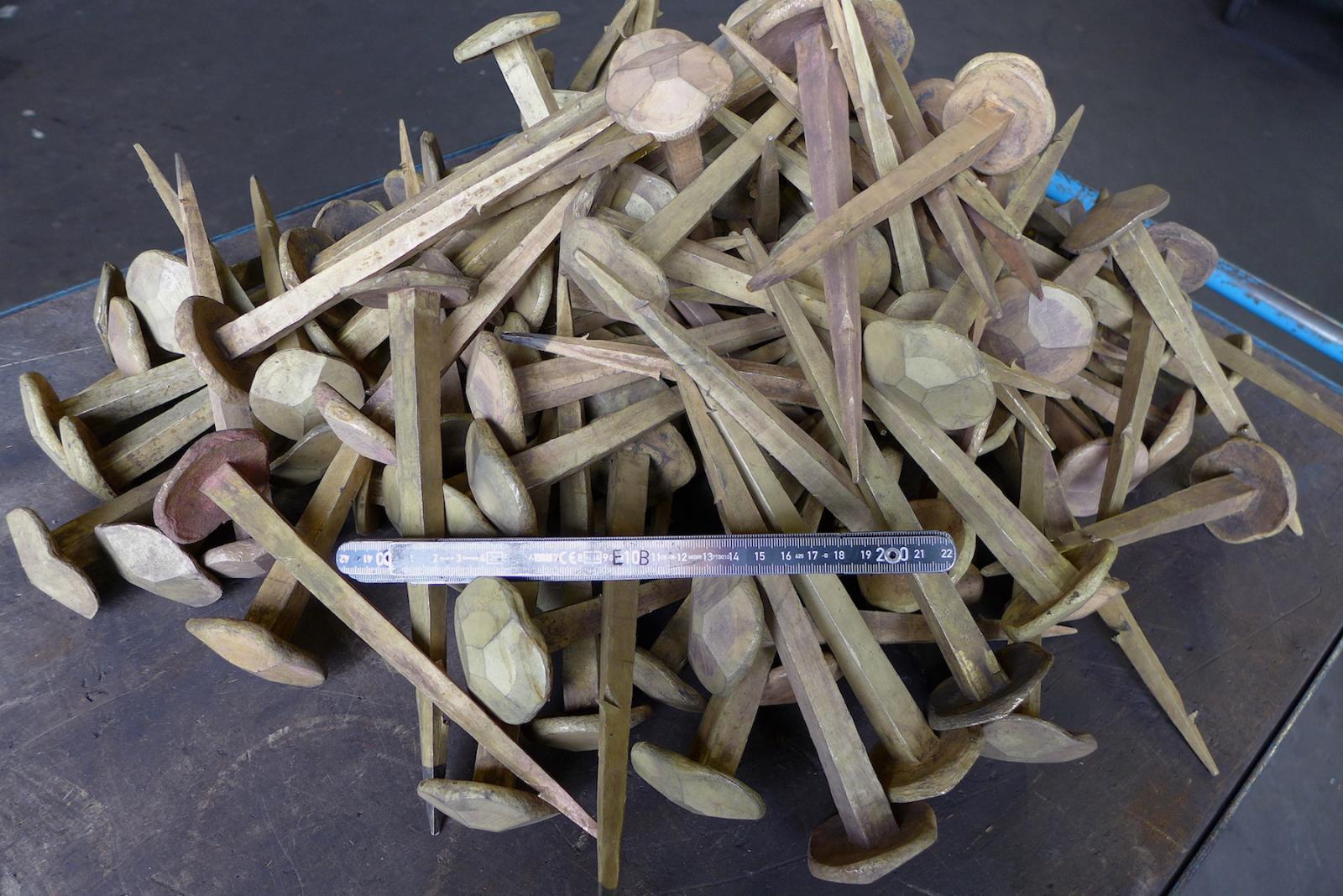

Die gegossenen brüchigen Bronze-Nägel von einem Aids-Memorial werden ersetzt durch von uns geschmiedete Bronze-Nägel.
Auf dem Foto sind die ersten 130 Stück von insgesamt 1580 Nägeln zu sehen. Jeder handgeschmiedete Nagel wiegt ca. 1/2kg.
Damit sind zwei Mitarbeiter von mir noch eine Weile beschäftigt.

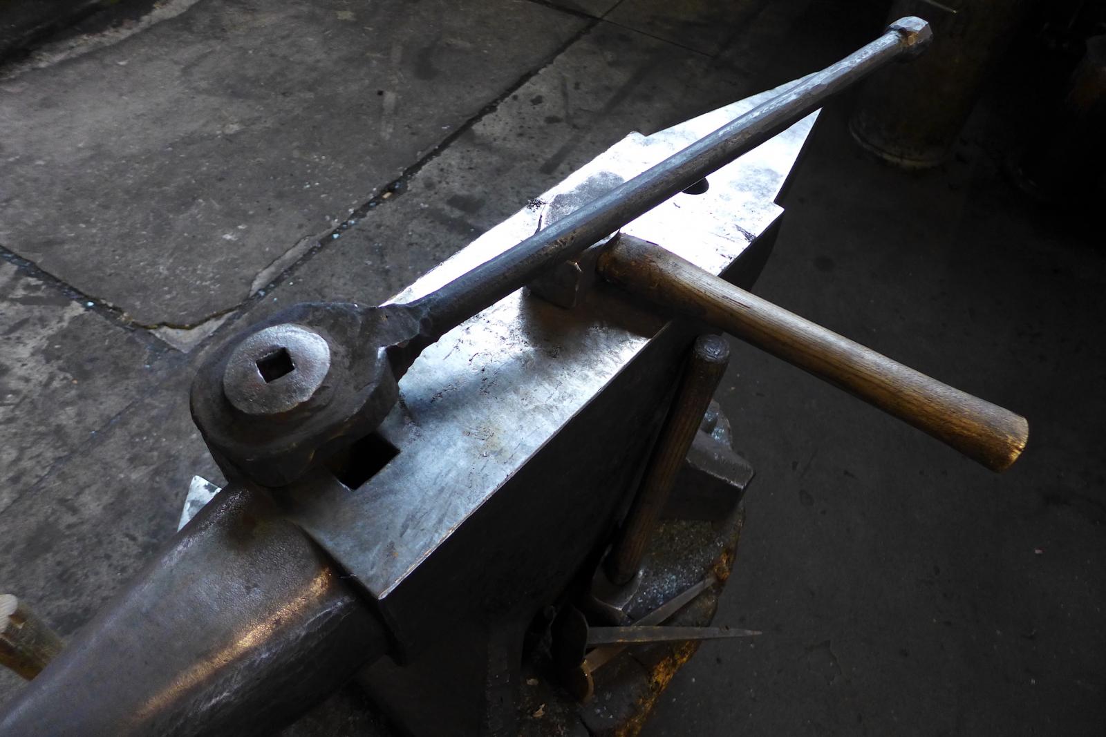

Das recht mächtige Nageleisen wurde aus einem Stück geschmiedet und ist selektiv gehärtet, damit es nicht "springt" auf dem Amboss.
