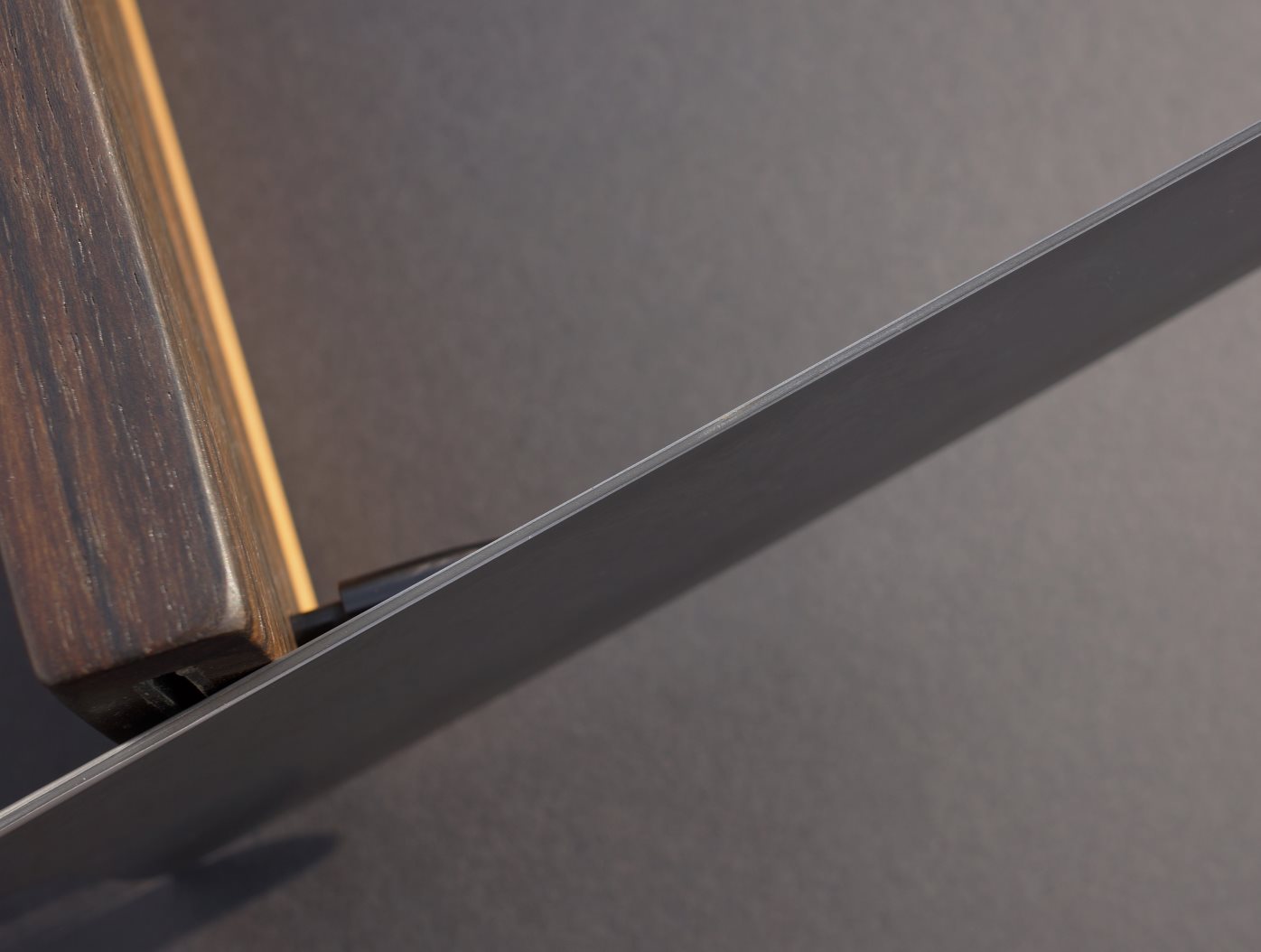

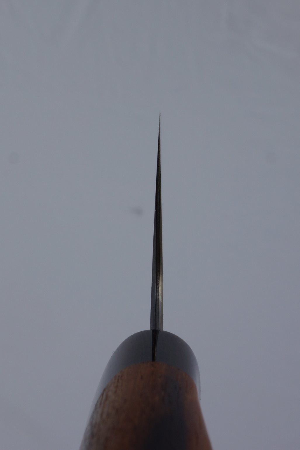

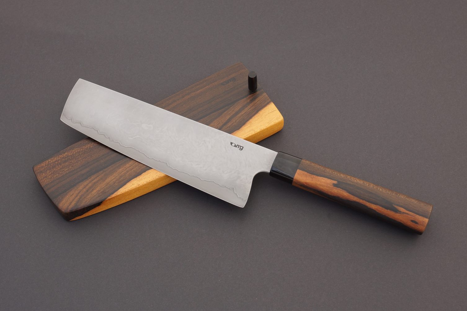

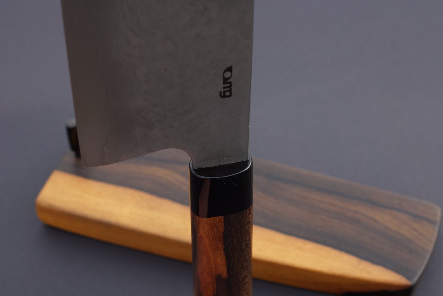

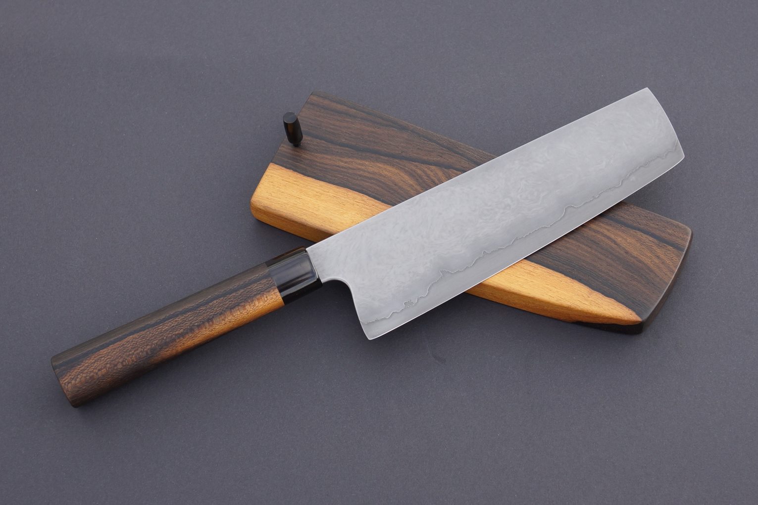

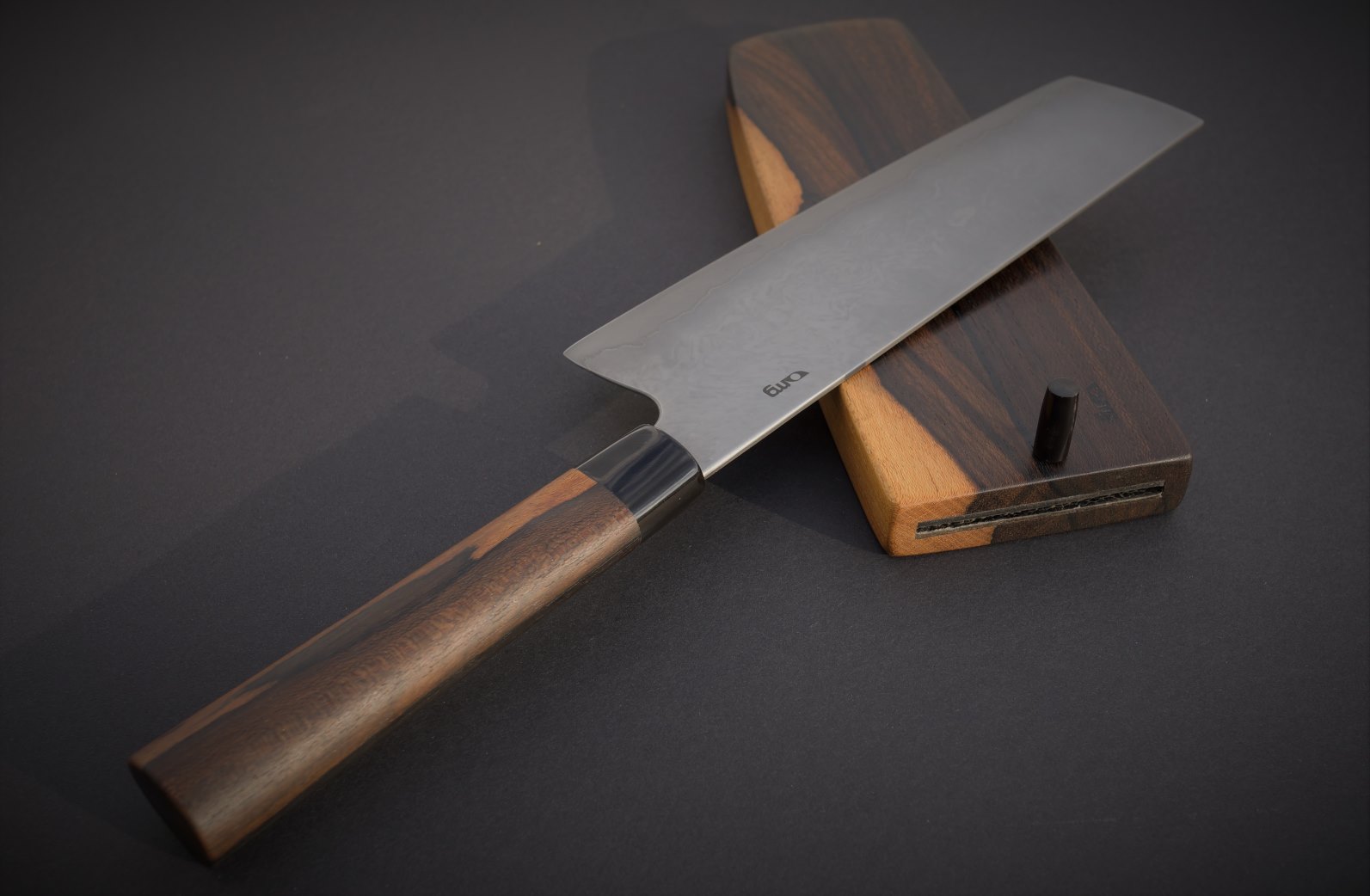

Katatsumuri bedeutet Schnecke, die Schnecke ist das Symbol der Slow Food Organisation.
Das Messer ging an jemand in der CH Slow Food Szene.
Ich habe versucht die Scheide möglichst dem ursprünglich gewachsenen Holzstück anzugleichen, sodass kaum Übergänge sichtbar sind.
Hoffe euch gefällt's!
• Stahl in der Schneide: W. Nr. 1.2513 (1.35%C)
• Stützende Aussenlagen: W. Nr. 1.2767 (0.45%C)
• Schneidenhärte: 65 HRC (Tol. +/- 1HRC)
• Griff: Büffelhorn / Ziricote
• Gesamtlänge (mit Griff): 322 mm
• Länge der Klinge: 180 mm
• Höhe der Klinge: 58 mm
• Dicke der Klinge beim Griff / Mitte der Klinge: 2.9 mm / 1.5 mm
• Gewicht des Messers: 191 g
