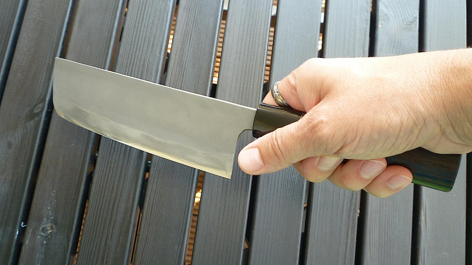

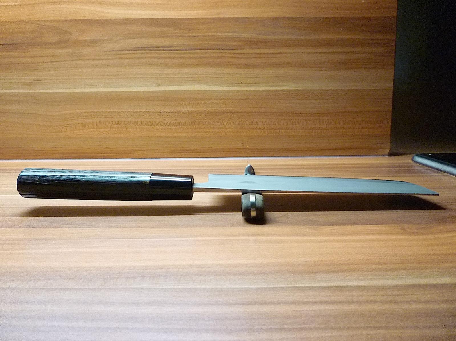

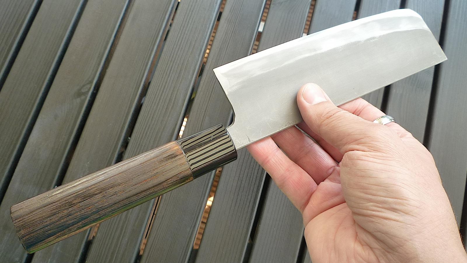

ich wollte unbedingt ein Watanabe-Nakiri, aber kein Korouchi-Finish und keine Shirogami II Schneidlage und keinen unbehandelten Ho-Holzgriff. Nur bei der Zwinge habe ich einen Kompromiss gemacht und einen Plastik-Hilt belassen. Rückwirkend ein Fehler, auf die paar JPY wäre es auch nicht mehr angekommen.
So habe ich bei Hrn. Watanabe ein Nakiri der Standardserie mit Burnt chestnut handle und Shiro-uchi Blue steel between stainless bestellt! War kein Problem!
Wie heute schon kurz erwähnt, die Verarbeitung hat Werkzeugcharakter die Funktion ist aber ausgezeichnet. Das Nakiri war von atemraubender Schärfe und für diese Klingenstärke sehr fein ausgeschliffen.
Hier ein paar Bilder:
Wenn ich mich wieder für ein Watanabe entscheiden würde, dann eines aus der Pro-Serie nach meinen Wünschen und mit einer weißen Hornzwinge wie dieser! ;)
Gruß, güNef
