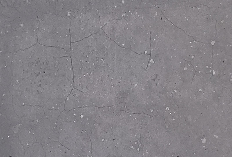

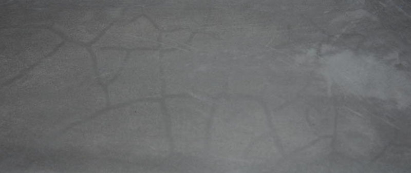

@ordonnanz: Könntest Du uns davon mal ein Foto zeigen?
Ich selbst habe auch den P-350, aber bisher 0 Risse. *toitoitoi*
Würde es helfen, die Risse mit Schleifschlamm zu füllen?
@Bo_Hannoi
Danke für die Fotos.
Also wenn das die Risse sind, die der Hersteller meint, dann ist es eigentlich wurscht - die wirken sich ja nicht auf den Schleifvorgang aus.
