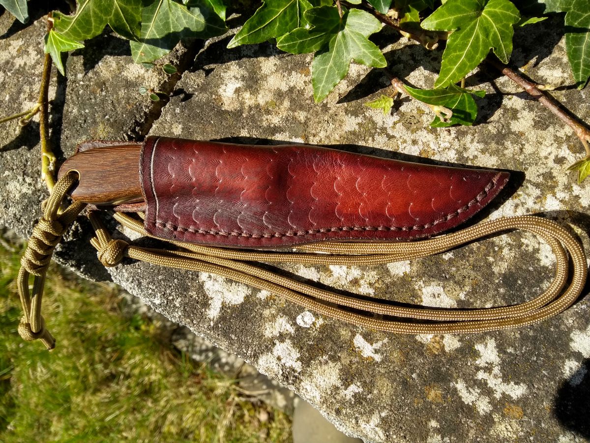

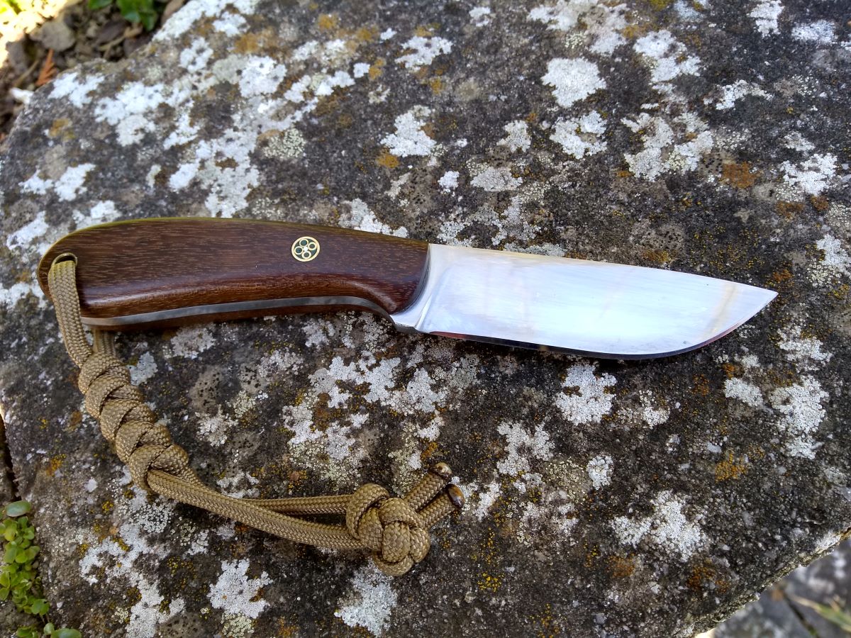

ich habe mal aus einem Reststück D2 ein Neck-Knife gefeilt. Das "Messerchen" ist auch für den härteren Einsatz geeignet. Messerdaten: Stahl: D2 60° HRC, Gesamtlänge: 15,9 cm, Klingenlänge: 7,5 cm davon 7 cm scharf, Klingenstärke: 4,2 mm, Griff: Greenheart mit 6 mm Mosaikpin und 6 mm Fangriemenöse aus Messing befestigt, Lederscheide mit 550 Paracord zum tragen um den Hals: Walkleder, braun gefärbt und punziert. Freue mich auf Anregungen für Verbesserungen für meine nächsten Projekte.
