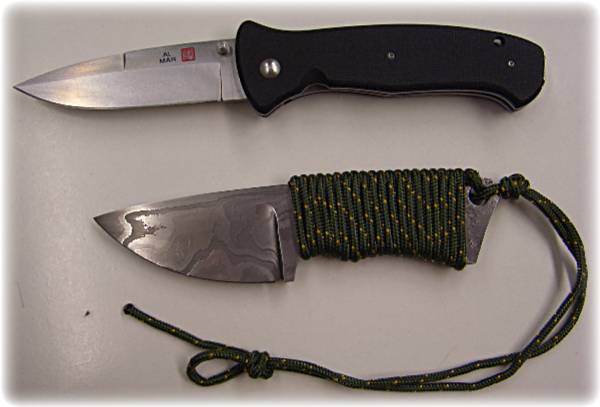

... bei mir zum Beispiel ein Dreifingermesser (Klinge von Peter Abel:super: ) mit einfacher Griffwicklung (von mir ... :hmpf: ) , Gesamtlänge 16cm.
Jetzt muss ich nur noch eine passende Scheide basteln, und irgendwann kommen vielleicht auch mal richtige Griffschalen drauf ...
Gruß, Richard

schönes stück! vielleicht kydex mit leder aussen rum?
