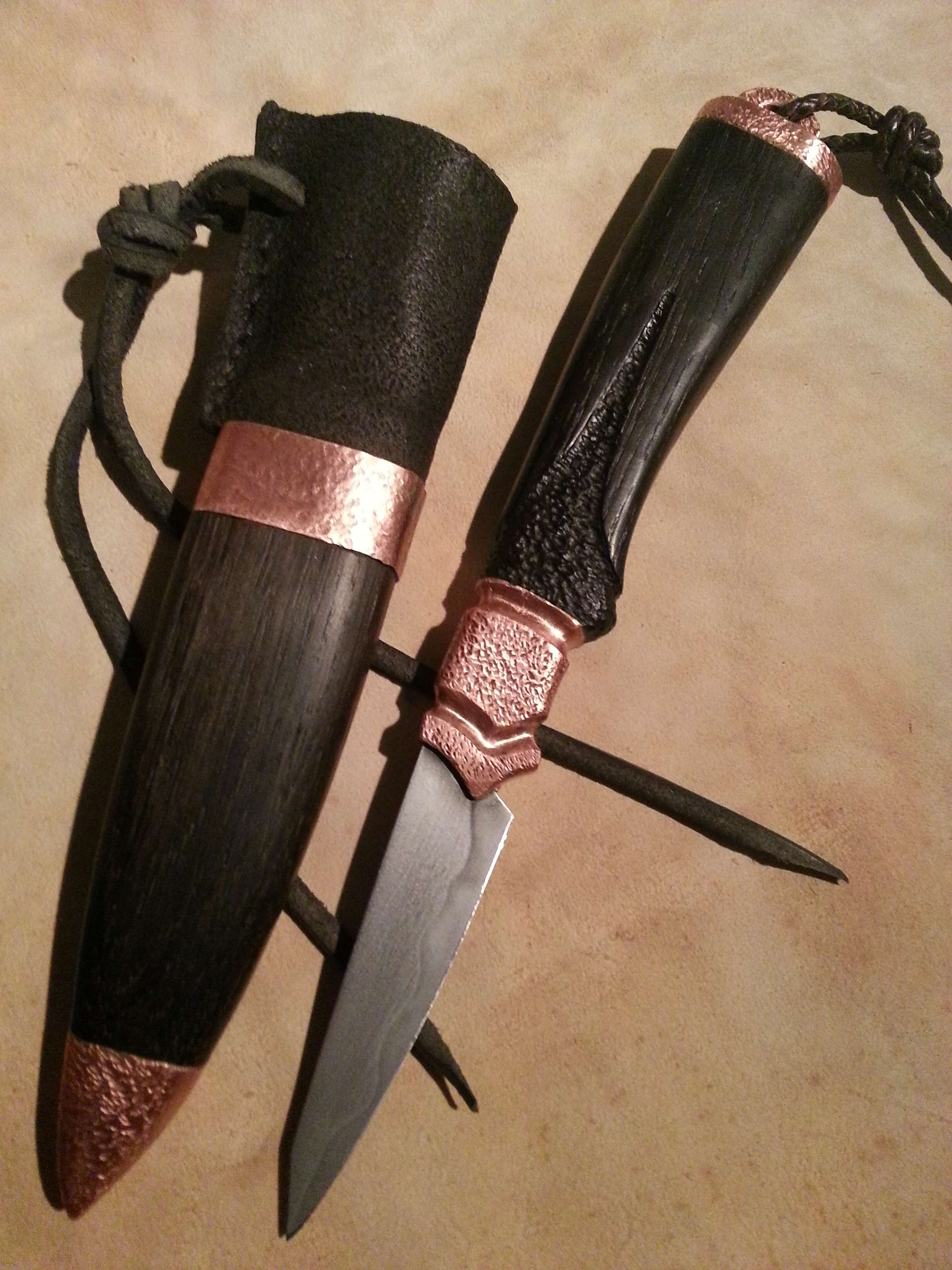

bin gerade am Bau dieses Messerchens :
Klinge : Stahl unbekannt, irgend ein unlegierter Kohlenstoffstahl, mit Hamon.
80mm lang, 6-0mm dick und bei der Zwinge 18mm hoch
Zwinge : aus Kupfer ( nicht gegossen )
Griff : 5000 Jahre alte Mooreiche
Der Griff bekommt noch eine Abschlusskappe aus Kupfer.
Was würdet ihr dazu für eine Scheide machen ?
Sorry für die schlechten Bilder. Wenns fertig ist, mache ich diese am Tag draussen.

das Messer ist fertig.
wie gesagt, habe ich noch einen Abschluss aus Kupfer gemacht.
Ich habe vergessen zu erwähnen, dass es eine Wasserhärtung war und angelassen 1Std. bei 100°.
http://imageshack.us/photo/my-images/526/dsc0260ng.jpg/]
http://imageshack.us/photo/my-images/22/dsc0264mb.jpg/]
http://imageshack.us/photo/my-images/802/dsc0265ti.jpg/]
http://imageshack.us/photo/my-images/717/dsc0261fd.jpg/]
http://imageshack.us/photo/my-images/833/dsc0263n.jpg/]
http://imageshack.us/photo/my-images/820/dsc0266fg.jpg/]
Nun fehlt nur noch das Kleidchen
Grüsse aus der kalten Schweiz
Ruggero
..., dass es eine Wasserhärtung war und angelassen 1Std. bei 100°

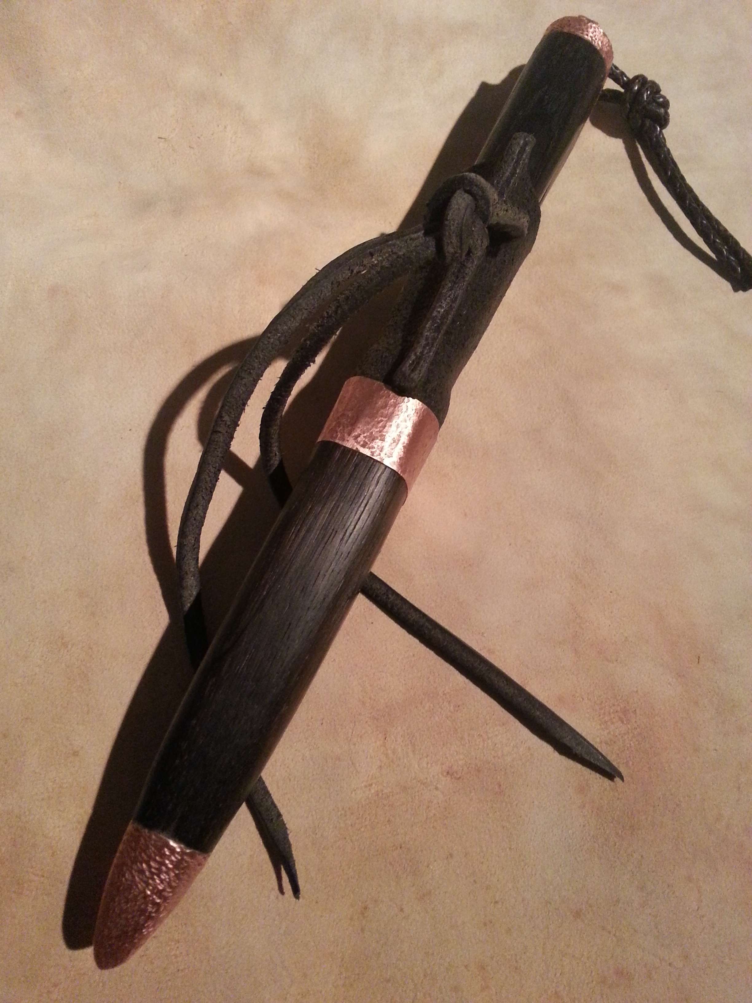

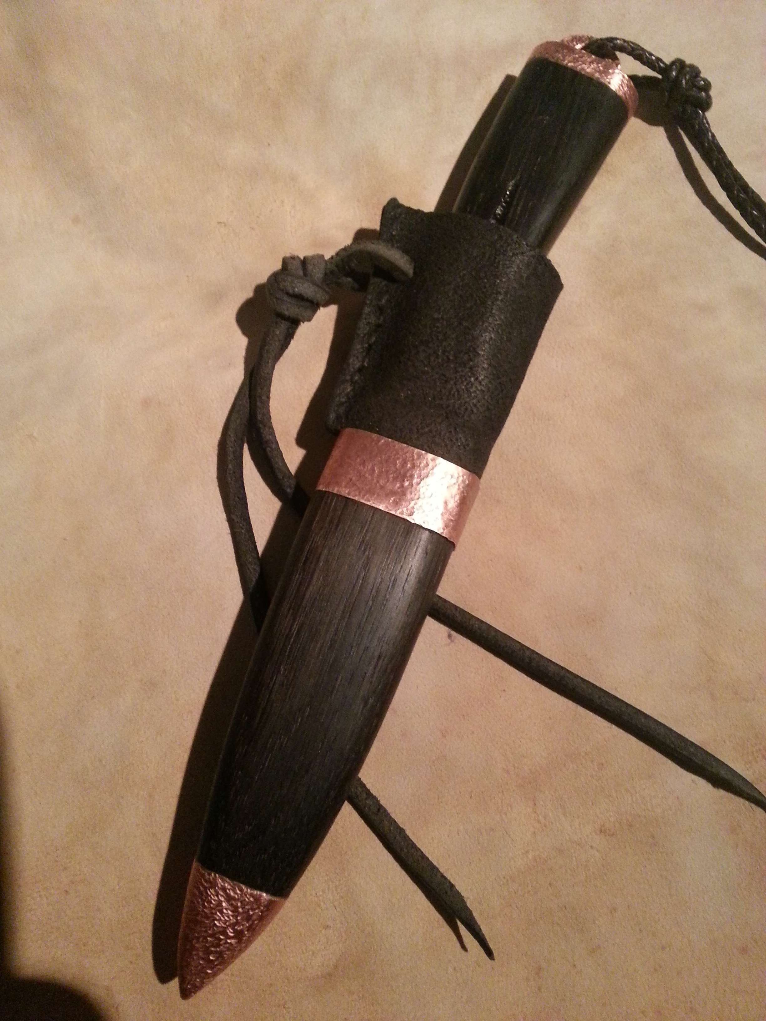

die Scheide musste ich mit neun Fingern fertig machen. Hab mir den kleinen voll in den rechten Zeigfinger gesteckt.
In der Notfallstation hat mir die Ärztin bestätigt, " Das Messer schneidet ja wie ein Skalpell". Nun gut, die Spitze des Messers habe ich noch etwas abgeändert. War mir zu dünn.
Die Scheide ist auch aus Mooreiche mit Kupferbeschlägen und gewachstem Leder. Für den Klingenschutz habe ich feines Leder eingelegt.

Hi ruggero
ein super Messer mit aussergewöhnlichem Griff und Scheide:super:
Leider gefällt mir die neue Spitze nicht so gut wie die ursprüngliche, ist zwar immernoch ein geniales Messer, aber vorher hats IMHO besser gepasst
