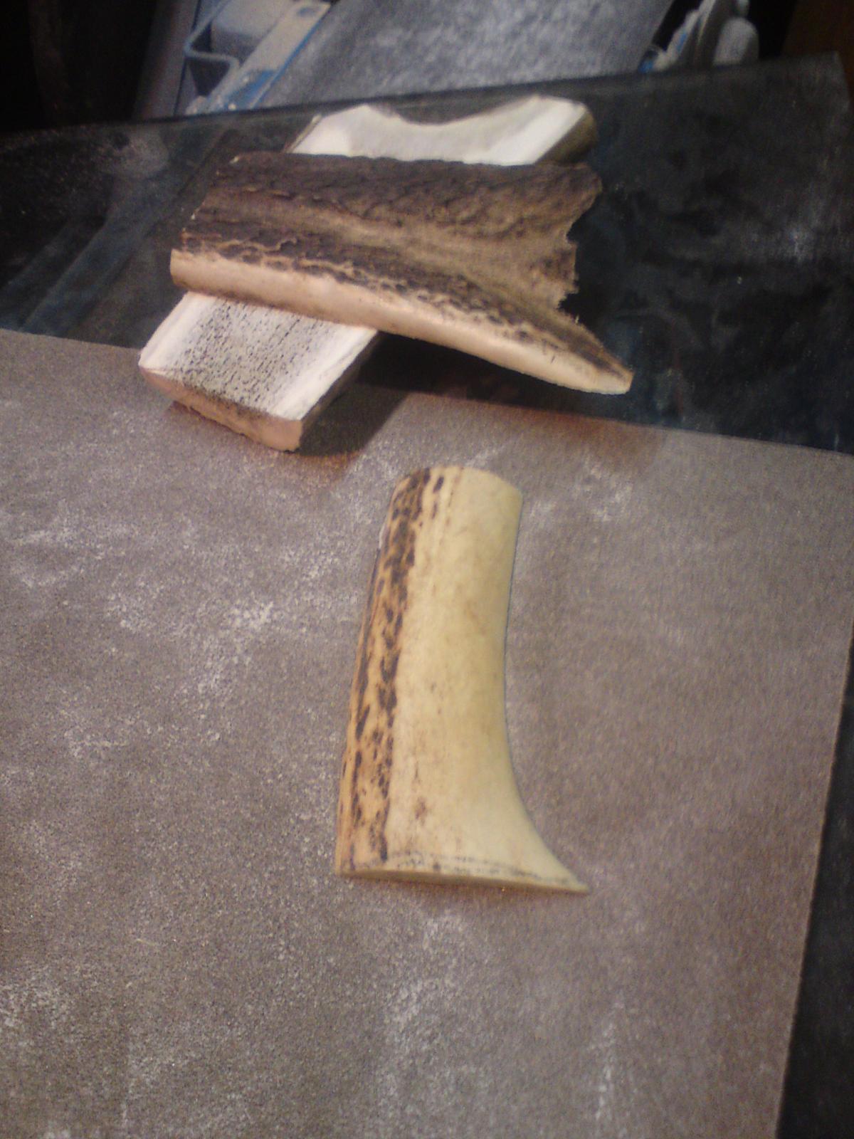

Habe gestern und heute das gemacht was ich am meisten hasse....Horn auseinander sägen und plan schleifen.Der erste Versuch ging schief....zu viel Mark.Hab noch ein passendes Stück gefunden(Horn ist Mangelware bei mir...findet man halt nicht auf Baustelle),zuerst klingenseitig plan auf einer Glasplatte geschliffen,dann mit doppelseitigen Klebeband auf ein Brettchen und die Oberseite bearbeitet.
Gruß Ralf

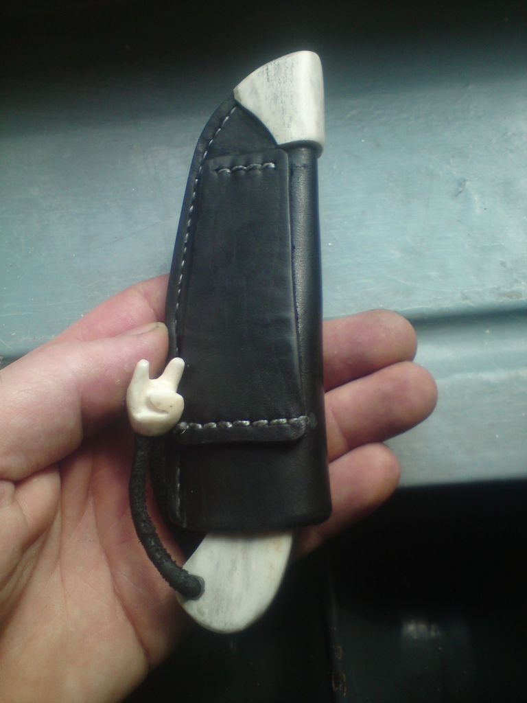

Soooo...nachdem hier dann doch schon einige Scheiden gezeigt wurden werde ich euch Holly´s Behausung früher zeigen als eigentlich geplant.
Version 1.0 war eine einfache Steckscheide ohne irgendwelche Spielereien...Problem war nur ...sie war´n Tick zu groß geraten (und zu langweilig).
Um sie mit Hilfe von warmen Wasser zu schrumpfen war es zu viel und um sie beidseitig schmaler zu nähen war es zu wenig.Blieb nur noch komplett neu machen oder nur eine Seite kürzen und da ich Herausforderungen mag hab ich mich für´s kürzen entschieden.Warum Herausforderung?...beim einseitigen Kürzen sieht man an der Spitze noch ein Überbleibsel von der alten Naht.Da musste also etwas drüber ...wie ´n Blech...und da Blech in dem Fall nicht passt ist es eben wieder Horn geworden.
Geweih-spitze auffeilen...mindestens 3mm stehen lassen
Da wo man nicht mehr ran kommt fertig machen und rauf auf´s "Trägermaterial"
Danach noch alles ausdünnen auf 2mm,Kanten verrunden und fertig.
