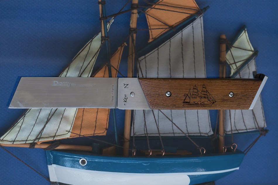

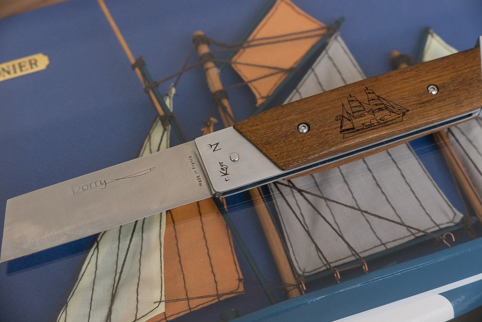

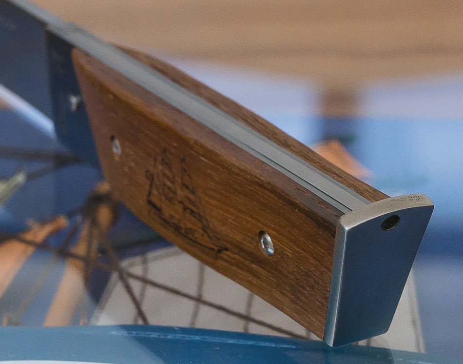

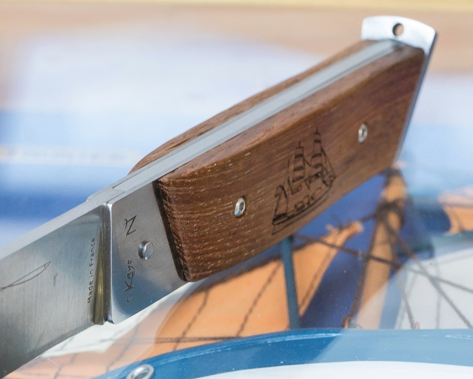

Die Griffschalen dieses Dorry bestehen aus Teakholz, das vom Handlauf des Schanzkleides der Belem stammt; Teile, die bei der letzten Renovierung ausgetauscht werden mussten. Eine hübsche Brandmalerei zeigt die Silhouette des Dreimasters.

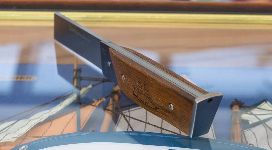

Wie gesagt ist das Messer ein modernes Design. Abgesehen von den hölzernen Griffschalen dominieren die (m.E. etwas zu dünnen) Edelstahlplatinen den Griff, sowie die etwas eigene Abschlussplatte, welche das Plattheck eines alten Fischerbootes zitiert. Ein Loch für eine Kordel ist vorhanden, aber etwas sehr klein.
Diese Abschlussplatte macht auch die Handhabung etwas unangenehem, es sei denn, man greift mit der ganzen Hand vor die Platte, worauf der Daumen auf der Kingenwurzel zu liegen kommt. Diese Handhaltung erlaubt keine feinen Arbeiten, überträgt aber viel Kraft für gröbere Arbeiten mit Holz oder Tauwerk.

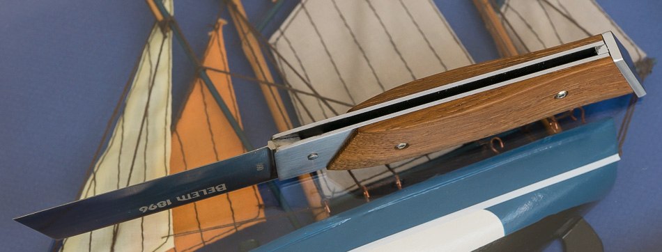

Überhaupt liegt das Messer nicht allzu bequem in der Hand, die dünnen Platinen mit den hervorstehenden Nieten tragen dazu bei.

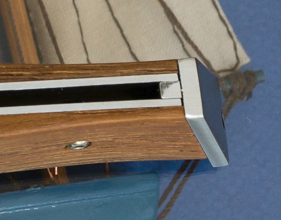

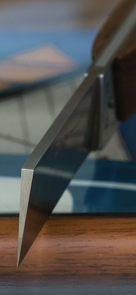

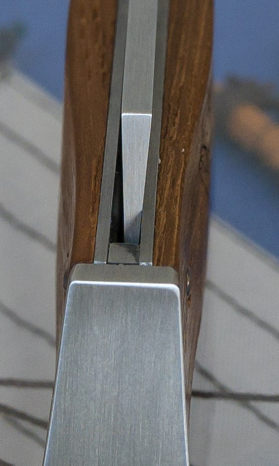

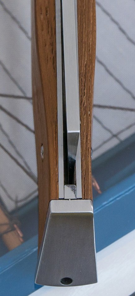

Die Verarbeitung könnte generell besser sein, viele Flächen und Kanten sind nicht bündig, es gibt Spalten und Bearbeitungsspuren:
Vor allem die mangelhafte Zentrierung der Klinge stört mich schon, angesichts des nicht ganz billigen Preises.

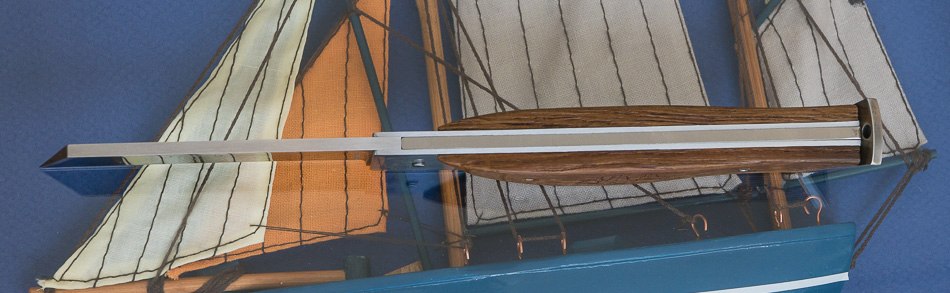

Die Feder hält die Klinge sehr, sehr straff in Position, durch die scharfen Winkel und Kanten, die in die Handflächen drücken, ist es nicht das reine Vergnügen, die Klinge einzuklappen. Beim Einsatz ist das Messer hingegen sehr gut, obwohl mir zuweilen dann doch die Spitze fehlt. Aber das ist nun mal nicht der Stil des Seemanssfolders.
