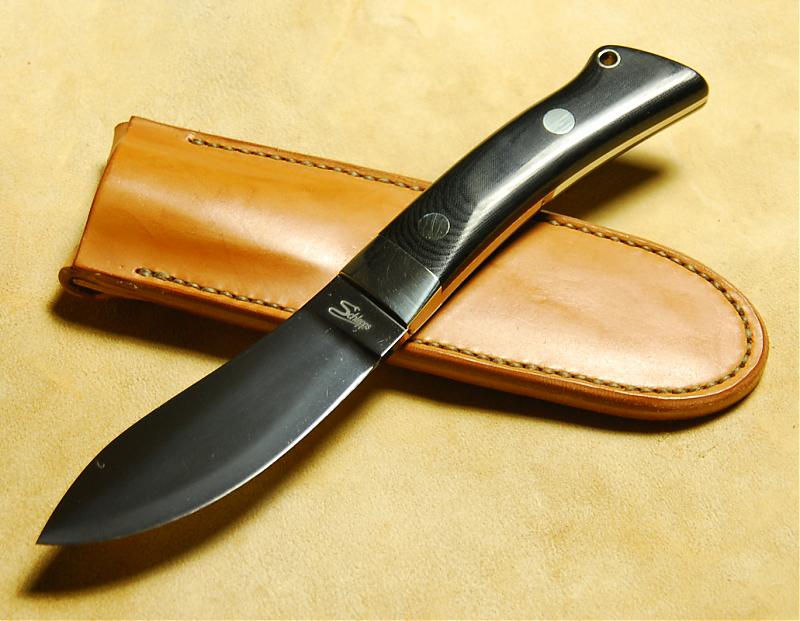

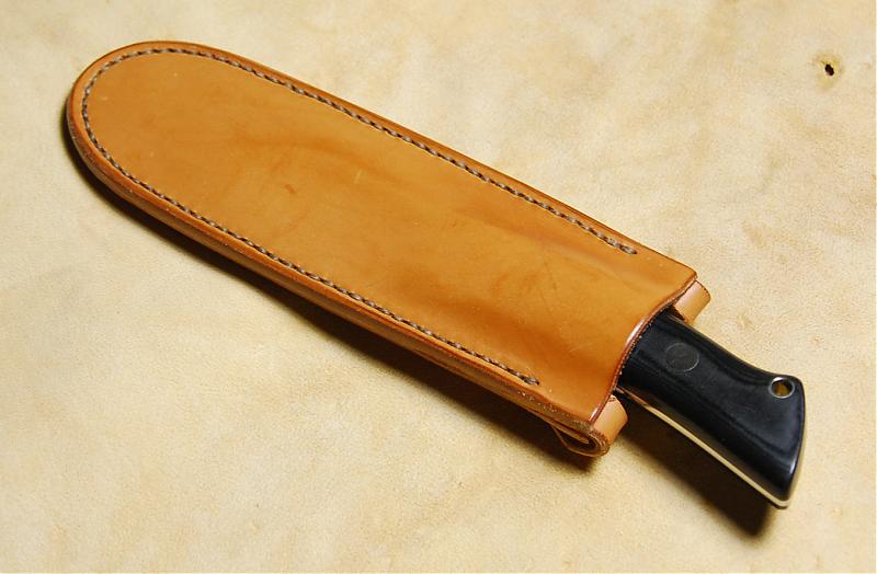

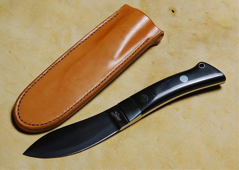

Hab ich auch vor längerer Zeit gemacht:
Klinge: Rohklinge gehärtet von Bob Engnath, taperad Tang, ATS-34
Backen Riemenöse und Verschraubungen Neusilber
Griff: Black Linen Micarta poliert
Gesamtlänge: ca 215 mm
Scheide: Eigenbau

Endlich mal eines, das diesen Namen zu recht trägt:super:

sehr schönes gebrauchsmesser, auch die scheide gefällt mir.
allerdings hätt ich die fangriemenöse unten rechts ingemacht.
gruß alex

Hallo Gerd,
wirklich ein schönes Messer - eine tolle Klinge! :super:
Und ja, diese Klinge hat endlich auch die Form, die zu dieser Bezeichnung passt! :steirer:
Bitte nicht falsch verstehen, aber die Griffnieten finde ich etwas zu groß geraten, oder Du hättest vielleicht nur mittig eine solche dicke Niete setzen können - Nieten, die weit abgeschrägt sind, finde ich nicht so harmonisch!
Nichts für ungut... :)
Viele Grüße aus Lich...
Peter
Hallo Peter!
Da magst Du recht haben, aber ich habe lieber dickere Verschraubungen gemacht als dünne Nieten, damit das ganze im harten Gebrauch auch hält. Und grade so ein Messer ist wohl dafür gedacht, deshalb auch das Black Linen und kein Holz, das auch mal mehr Feuchtigkeit ab kann.
Gerd
