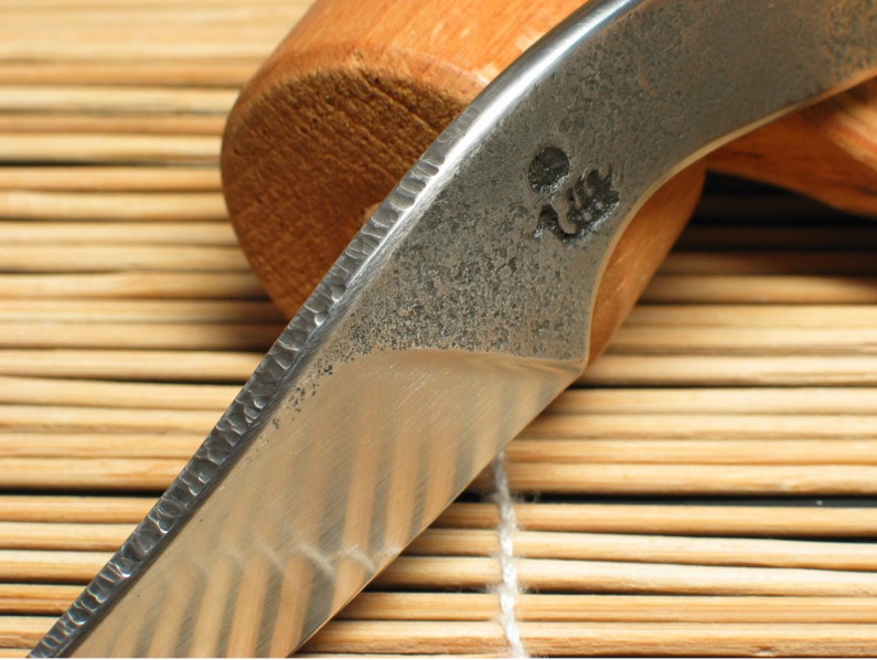

hallo zusammen,
hab` mal wieder was zum herzeigen:
nessmuck
nach der art des hauses ( business as usual...)
1.2510
diff. gehärtet
länge: 19 cm
schneide: 7,5 cm
dicke: 4 - 1 mm
olivenholz
lederscheide (links)
viel spaß beim schauen!
gerhard
Hab ich das richtig gesehen, dass da Hohlkehlen am Messerrücken sind??? :eek:
Wow!
Wurden die gefeilt, oder gibt´s da nen anderen Trick?
Hut ab, weiter so!
Grüße Markus
Obwohl ja kein Fan von nicht endenwollender Lobhudelei (nix für ungut!);)..............Sehr gut!
Ist das da eine Hohlkehle auf dem Klingenrücken? Könnte man das evtl. mit einem Bild von oben zeigen?

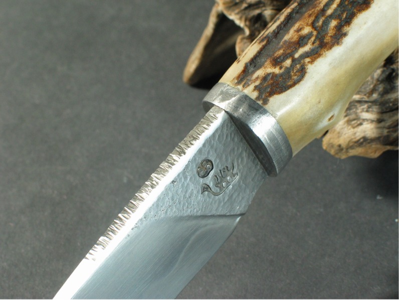

hohlkehlen am klingenrücken?
um einen rutschfesten , sicheren griff zu ermöglichen, machen die einen `ne `daumencouch`, die anderen `filework`und ich
bei den rustikalen stücken eben mein `hammerwork`:D
mit der finne eines alten schrothammers `reingehauen...:hehe:
am besten, bevor die klinge dünn ausgeschliffen ist!!:rolleyes:
hab` ich doch schon einige male gemacht!
mfg
gerhard

Nee Gerhard, der Markus meint sicher die an der Seite, die Kantenbrüche Klinge/Rücken.
Und was soll man da schon sagen?! Erstklassig! :super:
Immer wieder sehr schön. Ja ich hab auch gedacht dass dass die gebrochene Kante am Klingenrücken hohlgeschliffen oder gefeilt ist?
Sieht auf dem Foto zumindest so aus.
Bravo!
Roland
...achsoooo, jetzt weiß ich, was ihr meint-
das sind keine hohlkehlen, nur mit der feile nochmals gebrochene kanten...
wenn seitlich noch teile der schmiedeoberfläche bleiben sollen, schaut das messer von vorne oben gesehen besch... krumm aus, auch wenn diese stellen nur 1mm verschieden dick geschmiedet sind.
durch die schleif-fasen hab` ich wenigstens oben straffe, gerade linien,
das hilft, zumindest optisch...
gerhard
