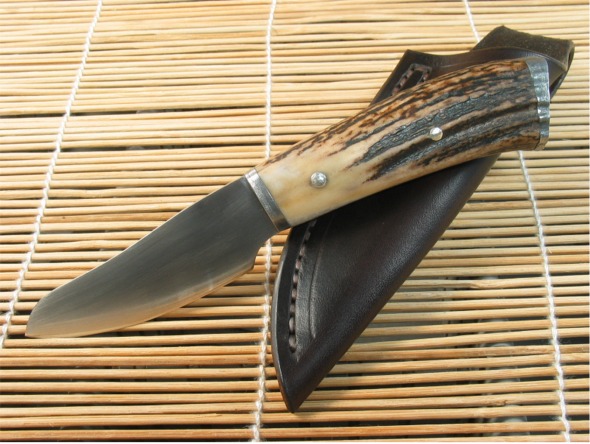

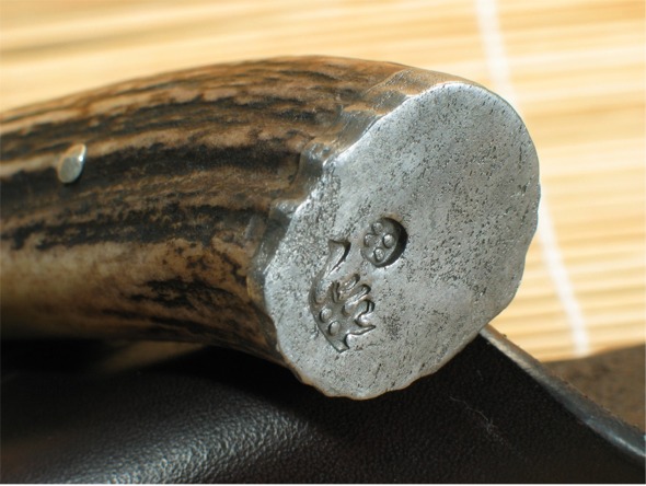

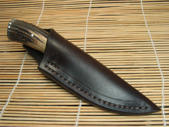

hallo zusammen,
nessmuck: für mich immer wieder eine klingenform, die es wert ist ,
neu `verpackt` zu werden...
das erste ein eher traditionelles, das zweite ein für mich wohl typisches
messer.
ein paar daten-

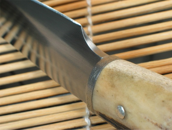

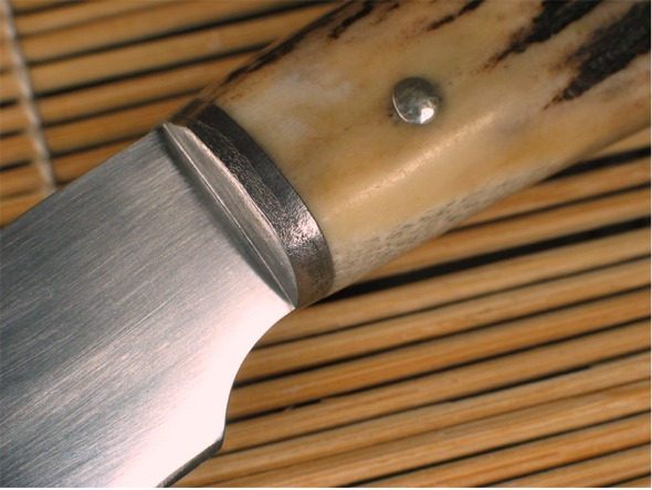

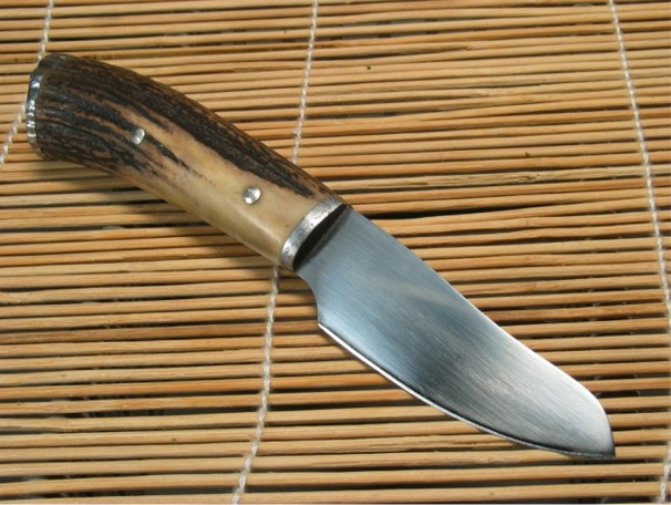

das sambar- messer:
1.2510 geschmiedet
differentiell gehärtet
auf ca 60 HRC angelassen
sambar-hirschhorn
silberpins `domed`
parier: puddeleisen angeätzt
länge: insg. 18 cm, davon schneide: 8 cm
dicke: von 5 - 1 mm

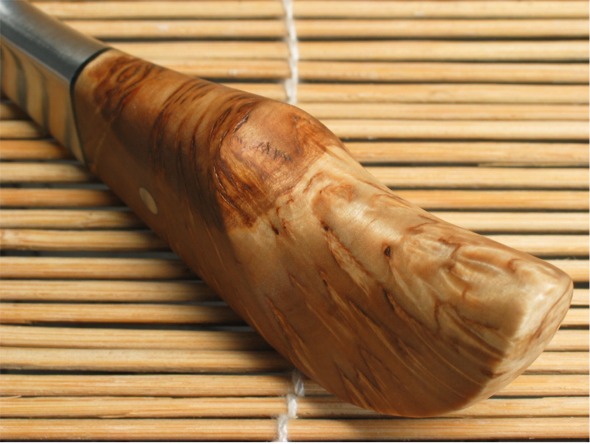

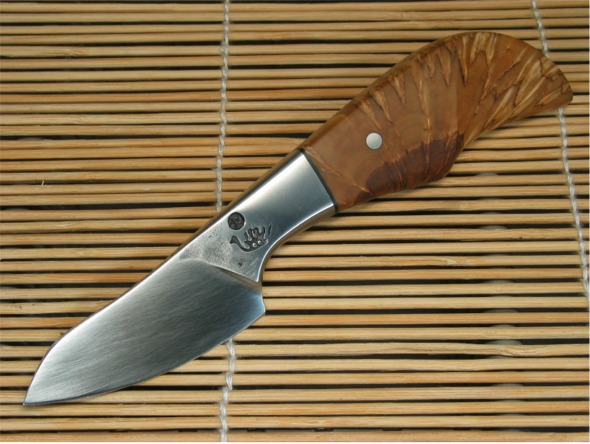

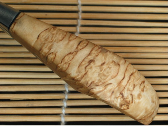

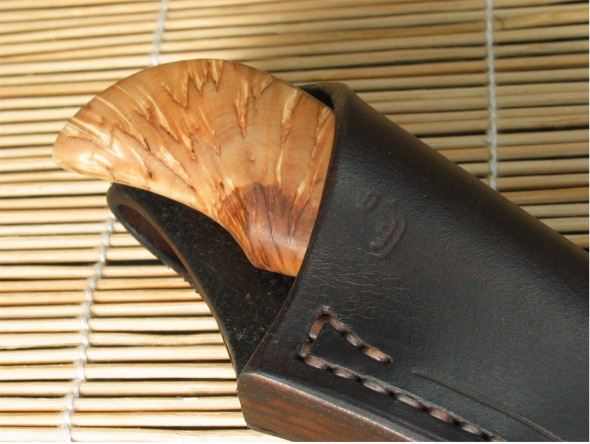

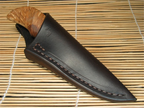

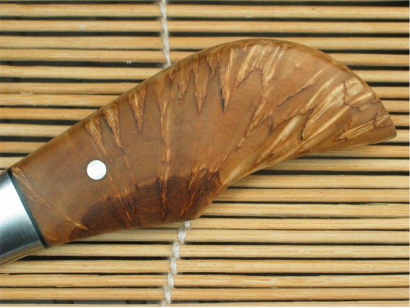

das maserbirkemesser:
1.2842, geschmiedet
auf ca 59 HRC angelassen
maserbirke- stirnholz
länge insg.16 cm, davon schneide: 6 cm
dicke von 5 - 1 mm
viel spaß bei, anschauen!
die bilder vom zweiten in der ersten antwort

Hallo Gerhard,
beide Messer sind klasse geworden. Besonders gut gefällt mir das mit Maserbirke, eben wegen der Maserbirke. Ein sehr schönes Stück hast Du da verarbeitet. :super:

Mensch, Mensch, Mensch .... die zweite Variante bringt einen ja echt in Bewegung ... Da streckt man schon fast die Hände nach dem Bild aus, um es mal zu befühlen.
Glückwunsch, - ein feines Messer !:super:

Beide sind Top. :super:
Klasse Detail ist der Abschluß aus Puddeleisen wie er die Rillen vom Horn übernimmt. :super:

Hallo Gerhard,
kann mich nur anschließen, sind toll geworden die zwei.
Wie hast Du die Birke behandelt, das die Strahlen so schön raus kommen?

Die Messer sind beide Spitzenklasse.
Beim Hirschhornmesser springt einem sofort der Griffabschluss ins Auge. Dann geht das Auge auf die Suche... und bemerkt mit welcher Präzision deine Messer gefertigt sind.:super:

Schöne Messer
Die Klingenform ist nicht so mein Ding aber der Übergang vom Horn zum Eisenabschluss ist ein Traum. Gefällt mir super.

@günther: zig lagen `danish oil` sind da drin verschwunden...und es schreit immer noch nach mehr-:(

@ raifla: die birke hab` ich mal in schweden gekauft, dummerweise nur eine-muß ich wohl nächstes jahr wieder hin!
