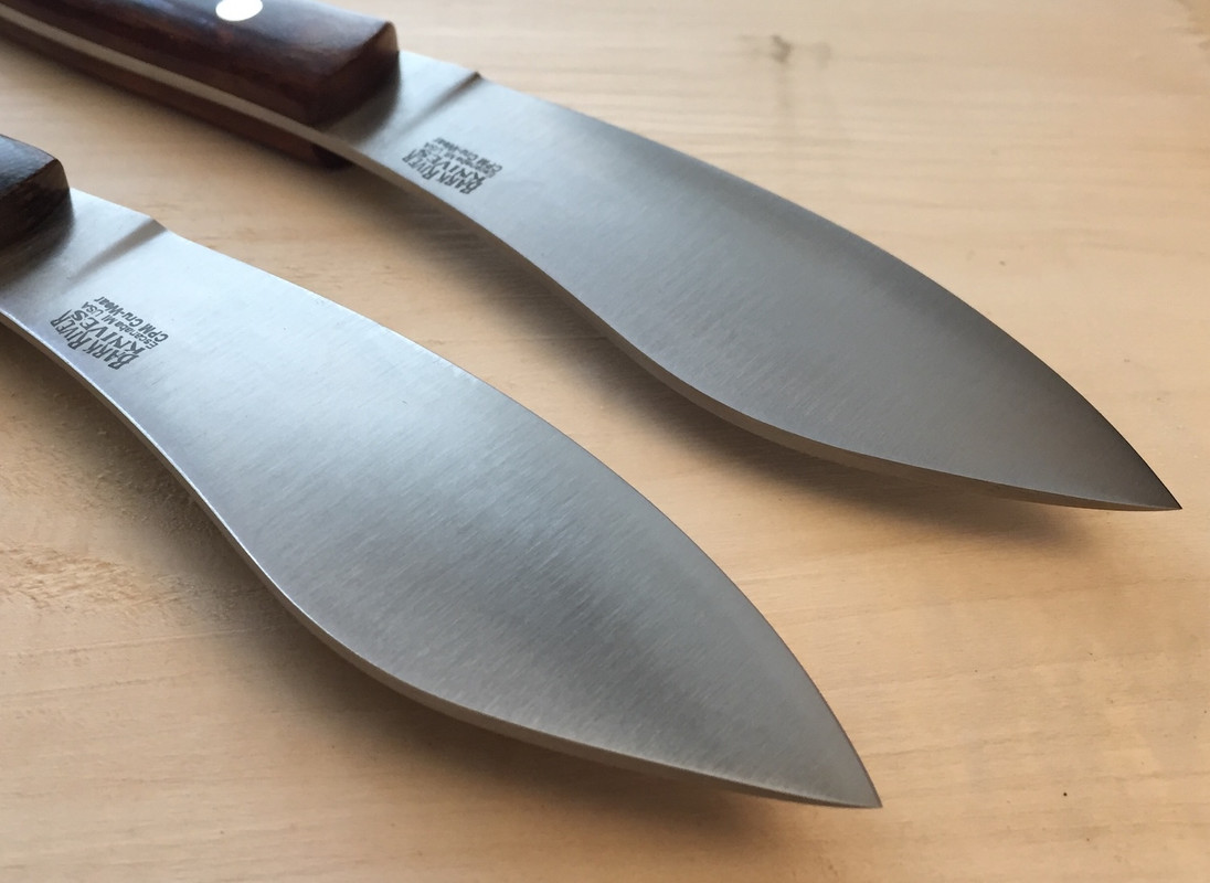

Ich hab eine neue Messer-Idee - und zur Verwirklichung brauch ich eine Angabe, die ich beim Suchen nicht gefunden hab.
Vielleicht kann ich auch nicht richtig gucken.
Habt ihr ein Nessmuk Outdoormesser - nicht diese edlen Küchenmesser für auserlesenen Leute - und könnt mir die Höhe der Klinge nennen?
Und bei welcher Länge?
Danke schon mal dafür.

Ins allg. Unterforum verschoben, da keine Kaufberatung. Ich habe nur ein kleines Böker Nessmi, das hat 25 mm Höhe bei 62 mm Klingenlänge.

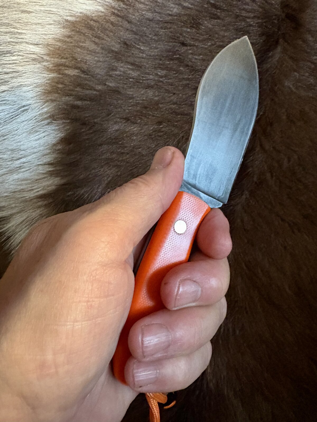

Historisch gehen die Messer auf abgeänderte Küchenmesser/Fleischmesser mit Klingenstärken um die 2 cm zurück. Jedenfalls benutze ich es auch meistens als Küchenmesser.

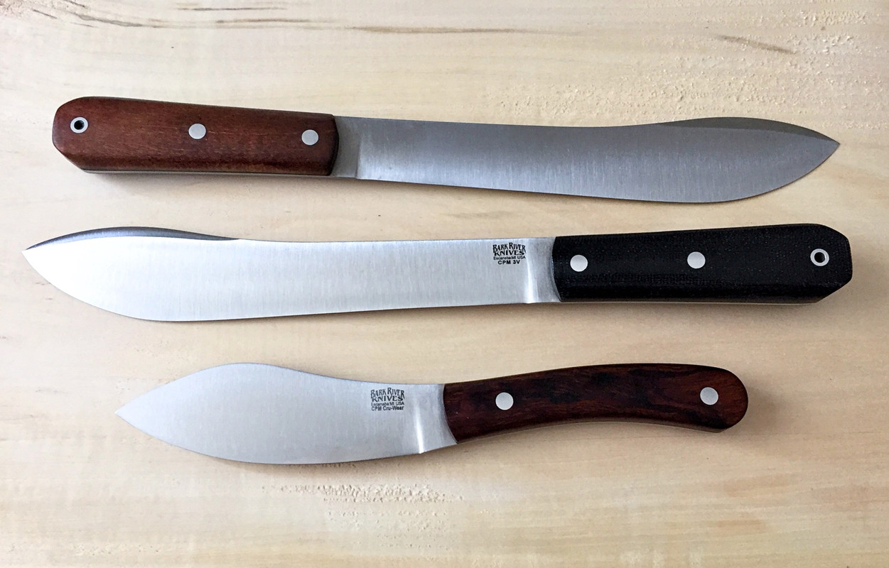

Es gibt zwei Bark River Versionen – die deutsche Version ist mit 11,8 cm Klingenlänge etwas kürzer.
Am Griff gemessen ist die Klinge ca. 2,2 cm breit, an der breitesten Stelle ca. 3,6 cm. Die Klingenstärke beträgt an der dicksten Stelle 2,1 mm. Sie ist ballig auf Null geschliffen – daher ein echter Schneidteufel!
Das Nessmuk war ein Messer, das George W. Sears, bekannt unter dem Pseudonym „Nessmuk“, in der Natur verwendete. Es ist vermutlich aus einem Russell Green River Works „Bull Nose Skinner“ hervorgegangen. Die abgebildeten Bark River Mountain Man Messer sind ebenfalls an ein Russell Green River Bull Nose angelehnt – jenes Messer, das im Wilden Westen üblicherweise von Pionieren, Jägern, Trappern und sogenannten Mountain Men am Gürtel getragen wurde – und nicht etwa Bowie-Messer, wie es häufig in Filmen dargestellt wird.
Das entspricht schon gut dem, was ich mir basteln möchte.

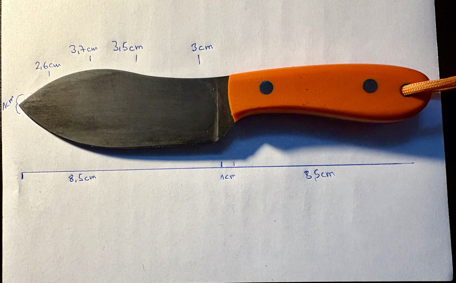

Ich habe Dir mal ne Skizze gemacht und die Klingenhöhen vermerkt. Die Klingenstärke liegt bei 3,5mm.
Ich wollte das Messer kompakt halten, trotzdem liegt es gut in der Hand und ist sehr führig.
Du kannst gerne meinen Entwurf übernehmen, würde mich freuen.

Die Gesamtlänge der deutschen Version des Bark River Nessmuk beträgt 22,6 cm.
Das, was das Bark River Nessmuk ausmacht – wie bei den historischen Messern jener Epoche – ist nicht nur die Form, sondern die konvex bzw. ballig geschliffenen Flanken.

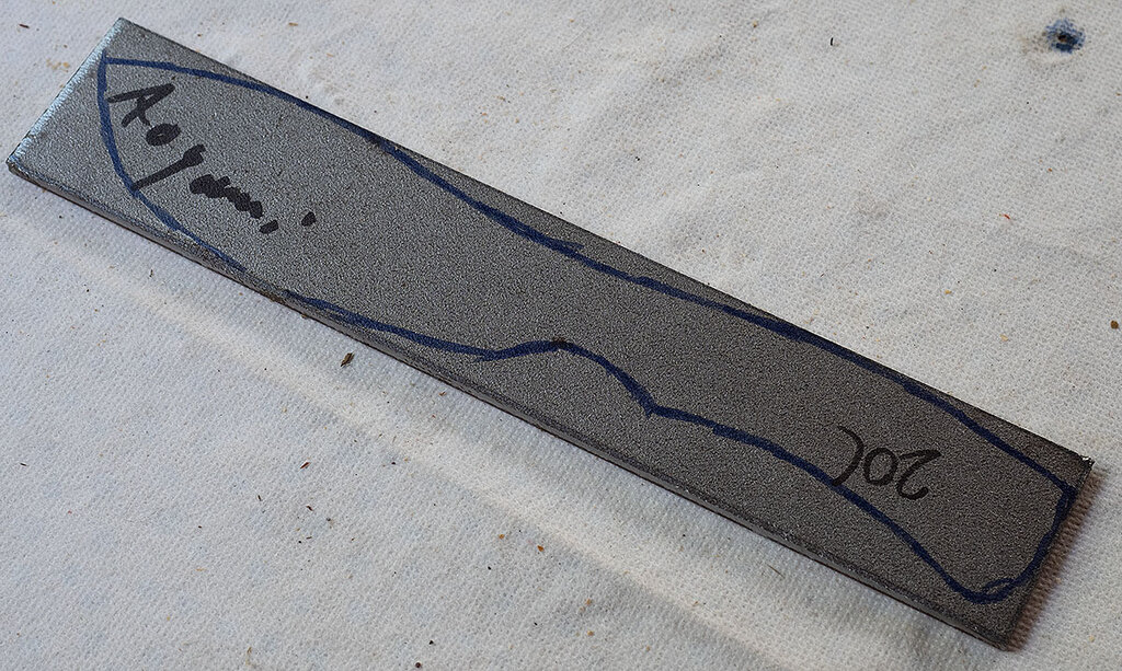

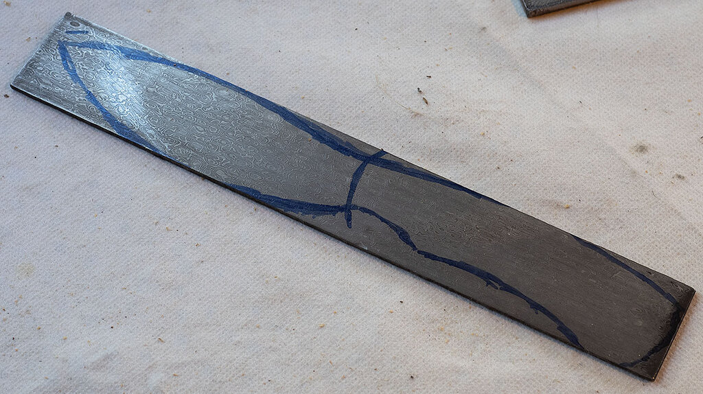

Damit ihr auch seht, daß eure Tipps Früchte tragen, hier mal der Anfang.
Ich hab noch Damast rumliegen und damit hab ich mal probiert.
Das eine ist Wilder Damast mit Schneidlage, das andere Sumiganashi/Aogami 10lagig pro Seite mit Schneidlage.
Mit letzterem kann ich das Messer etwas größer machen.
Erstmal grob vorgezeichnet - wie ichs dann genau ausschneide, weiß ich noch nicht.
Freu mich schon auf das fertige und bin selbst gespannt, wie ichs hinkriege ;)
Zur Härtung wird es eingeschickt zum Gobec - da ist ja auch der Stahl her.
Hab ja schon einige Messer gemacht - nur mit diesem Bogen noch nicht.
Werd ich gaaanz vorsichtig beigehen.
Zur Not wird handgefeilt :)

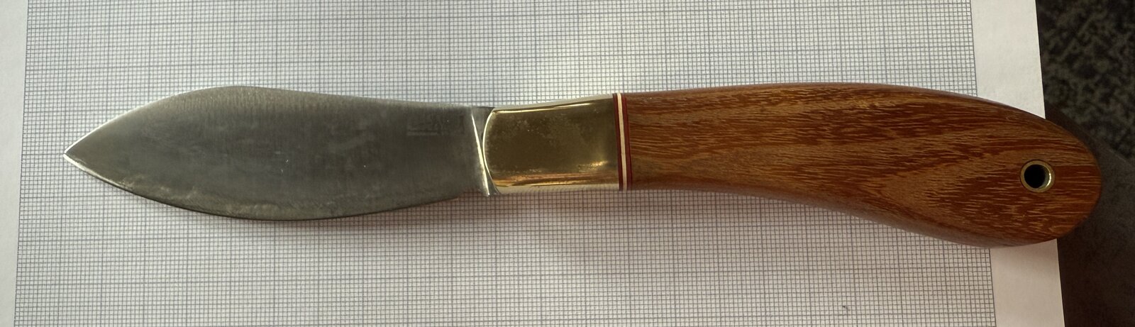

Ich habe nochmal gekramt und mein altes Nessmuk von Bark River ("Lil' Nessie") gefunden. Das Foto zeigt es auf mm-Papier, so dass man die Maße gut abgreifen kann.
Die Klinge ist 3,5 mm dick und voll ballig, der Stahl ist bei dem 1.3505 bzw. das US-Pendant.
