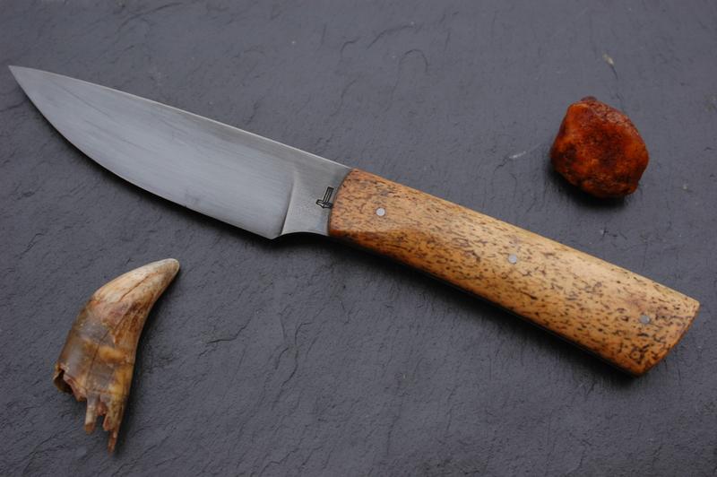

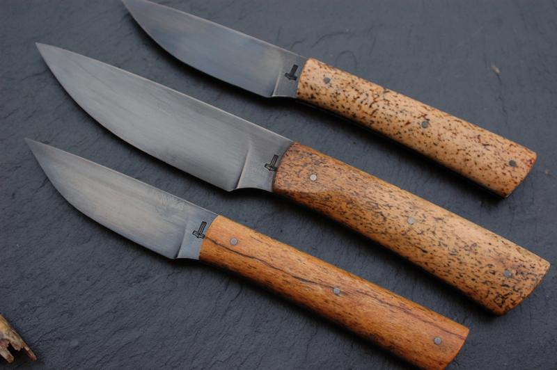

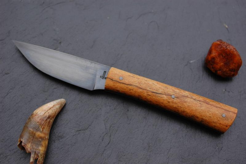

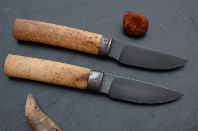

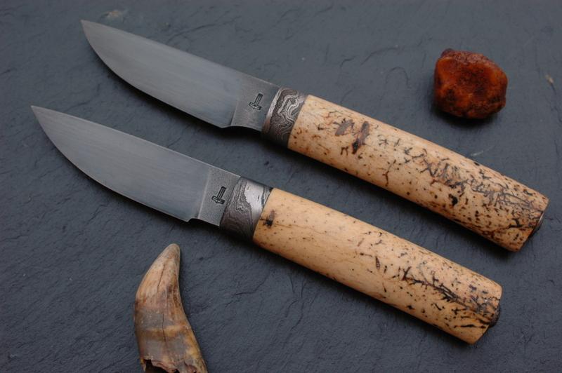

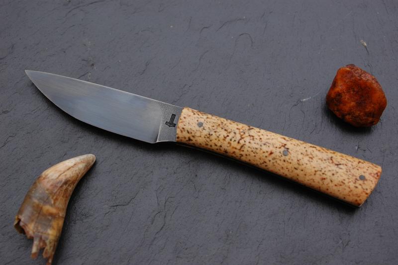

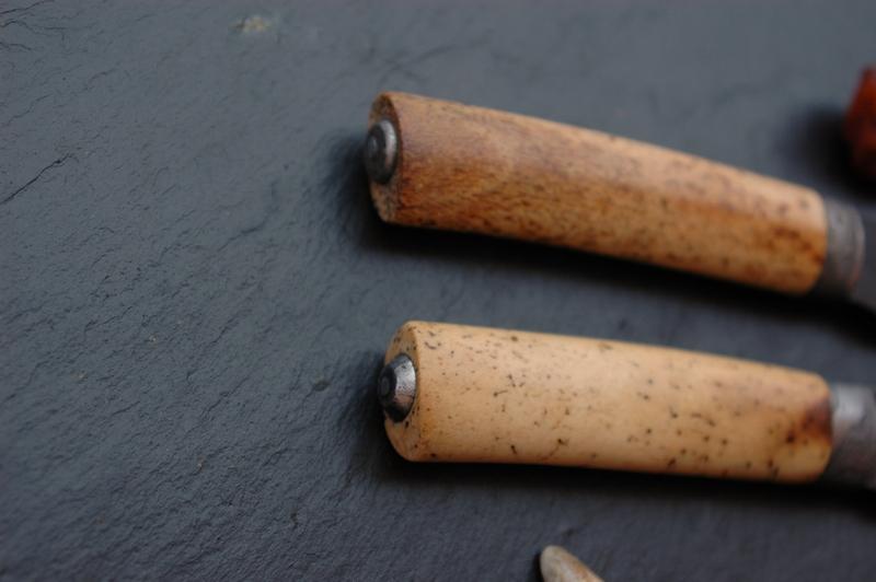

Nach der Grobzurichtphase, der Härtenphase, und der Griffaussuchphase ist jetzt die Finishphase bei mehreren Messern beendet. In dieser Rutsche sind es 5 Messer. Die beiden kleinen Flacherl haben 17 cm , einmal fossiler Wangenknochen, einmal Seekuh. Das größere Flacherl hat 20 cm. Die beiden Vollgriffmesserchen haben 18 und 18,5 cm, ebenso wie das große Messer mit fossilem Wangen- / Oberkieferknochen. Die Monturen sind aus verschiedenen Stücken Puddeleisen. Diese beiden Messerchen haben eine durchgehende, vernietete Angel. Schnuckelige EDCs. Stahl bei allen 5 Messern ist 2442 ( 115 W 8 ) in +- 2,2 mm Stärke. Jetzt fehlt noch die Lederscheidenphase und dann kommt endlich mal wieder eine Schmiedephase.
Danke fürs ansehen
Thomas

Hallo Thomas
schöne Linien , alle fünf Messerchen sind ein Augenschmaus .
Am Besten gefällt mir die Nr.2 obwohl ... der Wangenknochen (auch von der Seekuh?)auf dem Ersten sieht auch gut aus .
Ich bin mal auf die Lederscheidenphase gespannt .
Gruß aus dem Neckartal ... Norbert

Hallo, ich verstehe Deine Trauer wegen der fehlenden Schmiedephase, aber so ganz ohne ist auch nicht so übel. Die Messer sehen dadurch sehr schlicht aus, aber der wahre Kenner wird sie zu schätzen wissen.
Hallo Thomas,
deine Messer sind sehr schön geworden. Kannst du mir sagen wieso die Zwingen aus Puddeleisen so kontrastvoll zeichnen ? Verrätst du mir wie du sie behandelt hast ? Geschmiedet oder geschliffen ? Die zeichnen wirklich ganz geil :eek:
LG
Ruggero
