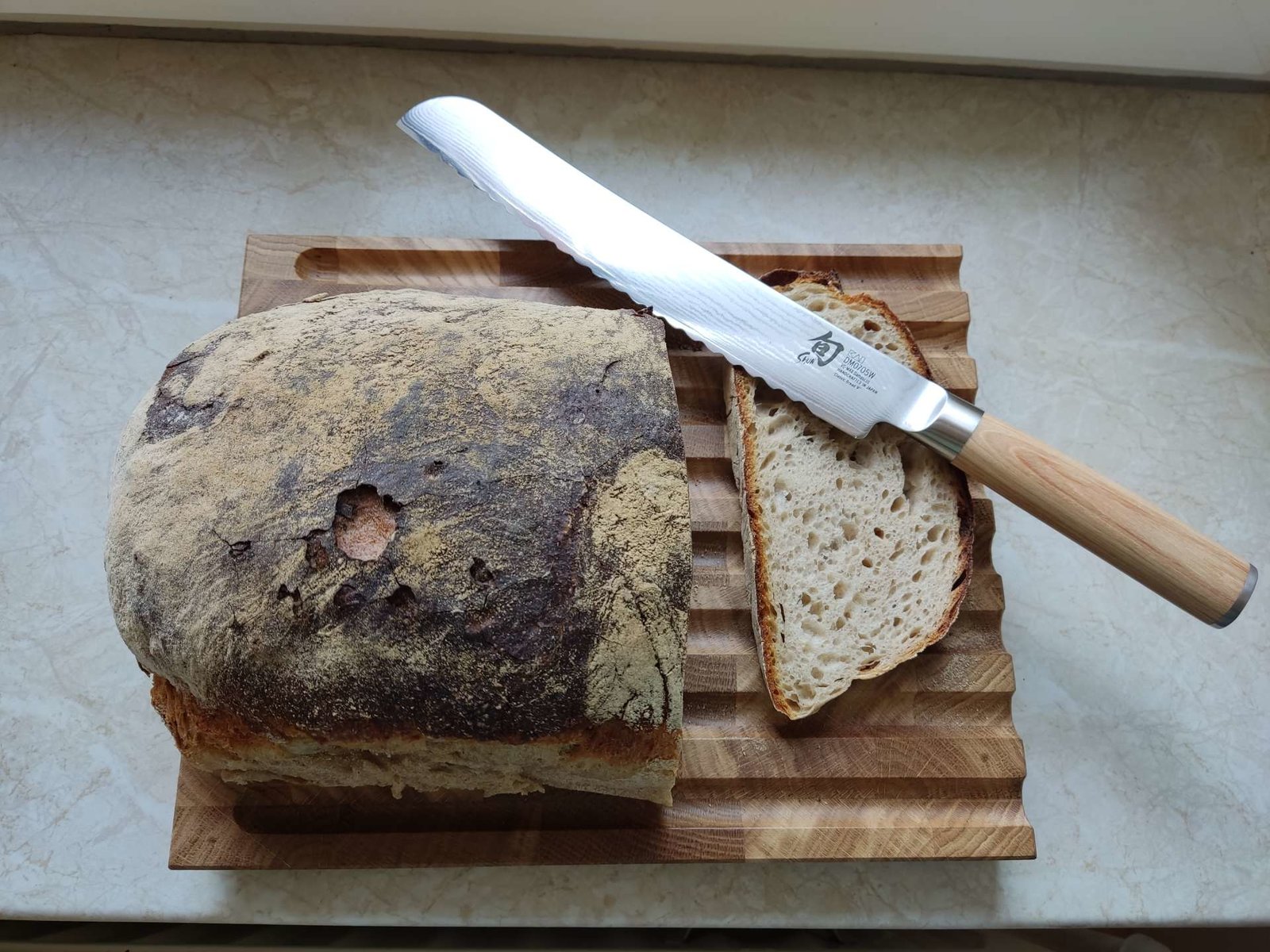

Ich hab das Brotmesser von Kai und bin sehr zufrieden damit.
Da verbiegt sich nix, auch bei harter Kruste.
Danke! Das Klingt vielversprechend.

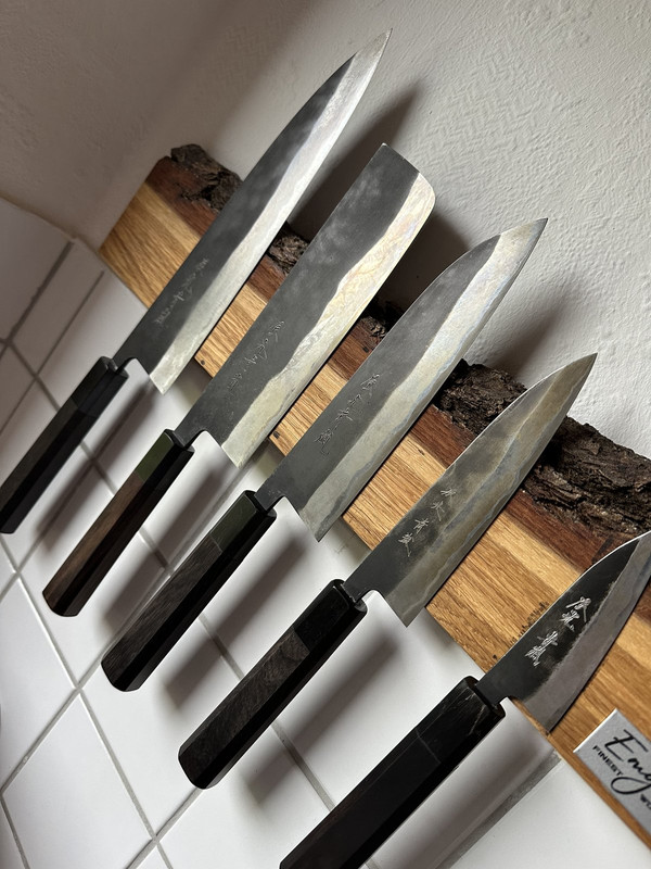

Habe von Kai eins mit Pakkaholz und beidseitig geschliffener Klinge gefunden.
Das passt sicher ganz gut zu meinen Shiro Kamo Messern.
Mit der Linkshänderin ist etwas problematisch.
