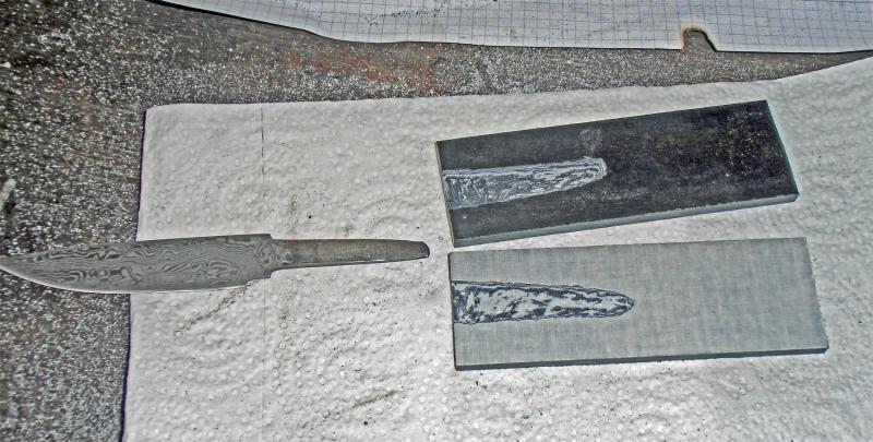

Die Messerskizze, die Klinge und das Griffmaterial ...
Auf einer Ausstellung hat sich mein Kunde die Klinge und das Micarta als Griffmaterial ausgesucht.
Dann haben wir gemeinsam die Größe und Form des Griffes festgelegt.
Auf dieser Basis ist die hier zu sehende Skizze entstanden.
Die Griffschalen bereits ausgefräst.
Die Micarta Platte habe ich in der Mitte durchgesägt und die Kontur des Erls mittels Marker auf den Micarta hälften angezeichnet und ausgefräst.
