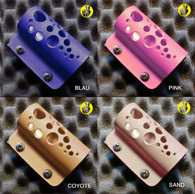

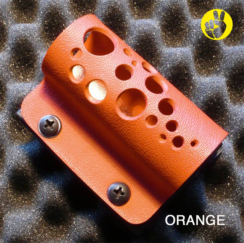

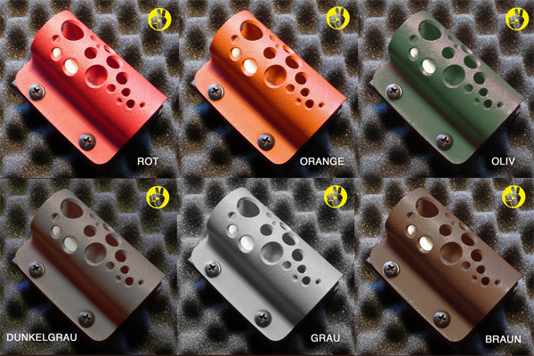

Hi,
hier eine Übersicht zu den gängigen Farben - die
Fotos sind mit einem Bildbearbeitungsprogramm
erstellt, kommen aber den echten Farben recht nah.
Eine Quelle für das "dezente" pink habe ich ebenfalls
gefunden...:hehe:
Nestor

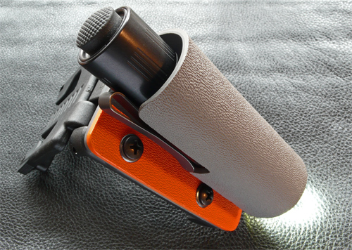

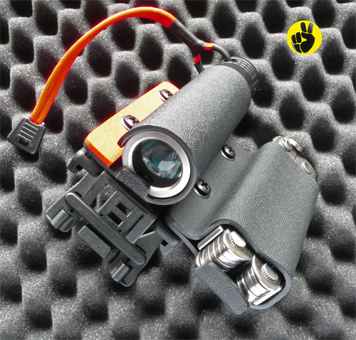

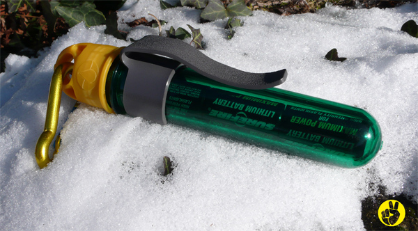

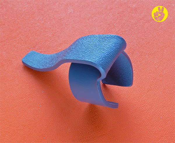

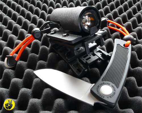

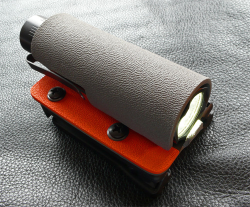

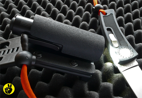

Hi,
one size fits all - na ja, fast...
Kydex-Clip für 1-Zoll-Lampen zur Befestigung am Schirm
einer Baseball-cap. Passend für Mule und Novatac -
andere Durchmesser und Längen sind problemlos zu
realisieren.
Da Kydex hitzeempfindlich ist und einige Lampen im
Betrieb heiß werden, gibt es keine Garantie für Form-
stabilität - Temperaturen bis 80° C sollten kein Problem
darstellen.
Nestor

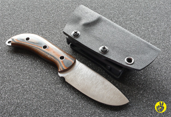

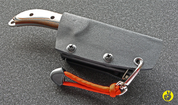

Hi,
heute frisch gebacken - Holster für einen "Zwerg".
Mit verschiedenen Lochabständen für unterschiedliche
Trageweisen - kann natürlich auch ohne Teklok in die
Tasche gesteckt werden - Gesamtlänge 168 mm mit
Holster.
Danke für´s reinschauen.
Nestor

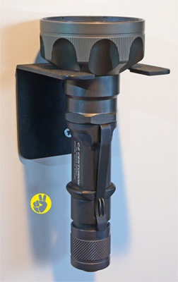

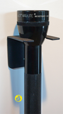

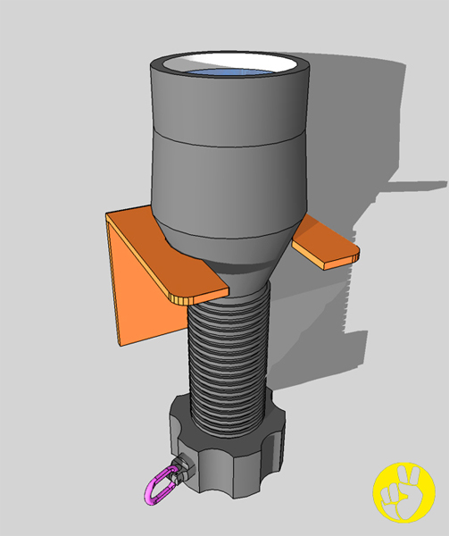

Wow, die Kydexe sind echt beeindruckend.
Hast du einen Halter für eine 4D-Maglite?
Ziel wäre die 4D mittels einer vertikale Halterung an einer Wand (im Flur) zu befestigen.
Wenn wir schon dabei sind, für eine M30 und M21 wär's auch interessant.

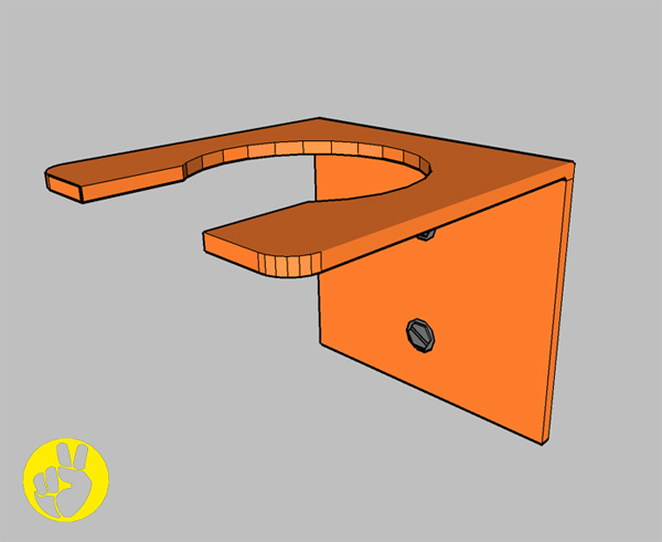

Hi,
interessante Idee - die Spangen für die Maglite sind leider
nur begrenzt für andere Lampen zu verwenden - hier ein
Vorschlag , bei dem alle verschiedenen Durchmesser ein-
fach zu realisieren sind.
Nestor
Ich habe weder mit Kydex gearbeitet, noch besitze ich ein Kydex-Teil. Aber ist Kydex so formstabil, dass es die Mag auch über einen langen Zeitraum fest hält. (In der o.g. Form als Wandhalter.)
Wären nicht zwei Verstrebungen rechts und Links sinnvoll?
Hi,
für die Schwergewichte könnte man Kydex in
2,4 mm Stärke nehmen - ich denke, da sind
keine Verstrebungen notwendig - falls doch,
wäre auch das formtechnisch kein Problem.
Aber für die Mags gibts ja die fertigen Klemmen...:steirer:
Nestor

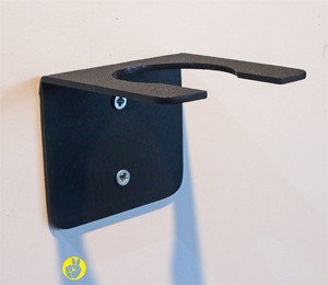

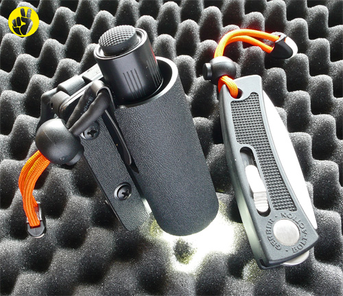

Hi,
Versuch macht kluch...:ahaa:
Hat mir keine Ruhe gelassen - hab ein Muster für
meine 3-C Maglite gebaut - funktioniert.
Um das Gewicht einer 4-D Mag zu simulieren, hab
ich eine 1-Literflasche hergenommen - funktioniert
auch - biegt sich allerdings 1-2 mm durch - aber das
könnte man mit einem steileren Winkel ausgleichen.
Macht sich auch gut mit der Surefire...
Nestor

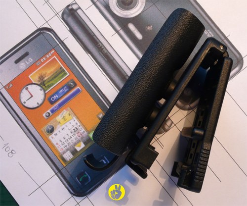

Hi,
das MUST-HAVE der Saison:
Trenchcoat für LG-Renoir...:D
Das Modell ist noch nicht ausgeliefert - ich hoffe,
es passt, hatte das Original nicht zur Anprobe
zur Verfügung - schaun mer mal.
Nestor

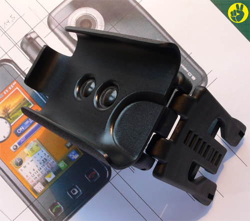

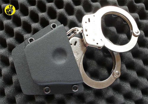

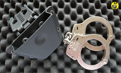

Hi,
für die Hüter von Gesetz und Ordnung:
der HANDCUFF-HOLDER
Hier stecken nicht nur die Handschellen drin, sondern
auch einiges an Entwicklungsarbeit - die Schellen sind
nicht symmetrisch und in der Regel sind es 2 Stück, d.
h. es gibt 4 verschiedene Möglichkeiten, die Schellen
einzustecken.
Um ein sicheres Ziehen/Versorgen auch in Stress-
situationen zu gewährleisten, muss das Holster so
konstruiert sein, das man die Schellen schnell ziehen
und beim Versorgen "einfach nur wegstecken" kann,
ohne darauf zu achten, ob beide Schellen nun links-
oder rechtsherum eingesteckt werden.
Nestor
