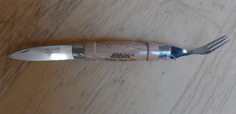

Ich habe durchaus ein Faible für günstige (nicht billige!) Messer. Neben Opinel aus Frankreich, Pallares aus Spanien haben mich bereits im letzten Böker-Katalog die Filmam aus Portugal angelacht. Eigentlich bevorzuge ich rostende Stähle, aber als ich in einem Laden die Möglichkeit hatte, die DInger zu begrabbeln dachte ich - was soll's. Für den Preis einfach mal ausprobieren.

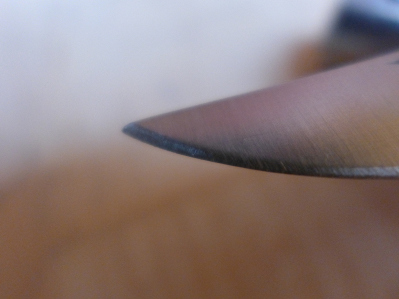

Ab Werk waren sie eher stumpf, mit Hilfe des Sharpmakers jedoch war das schnell behoben. Allerdings nicht mit der 15° Seite sondern mit der 20° Seite. Ich hatte den Eindruck, dass mit einem zu steilen Winkel der Stahl keine vernünftige Stabilität für die Schneide bietet. Mit der 20°-Seite flogen dann die Haare (ja, ich habe auch mit dem 15°-Winkel genügend entfernt, bis sich der Grad gebildet hat ;-). Ich würde den Stahl so in etwa mit dem rostfreien von Opinel vergleichen. Nix weltbewegendes aber brauchbar. Dabei ist der Klingenanschliff durchaus recht sauber ausgeführt. Da habe ich schon anderes gesehen.

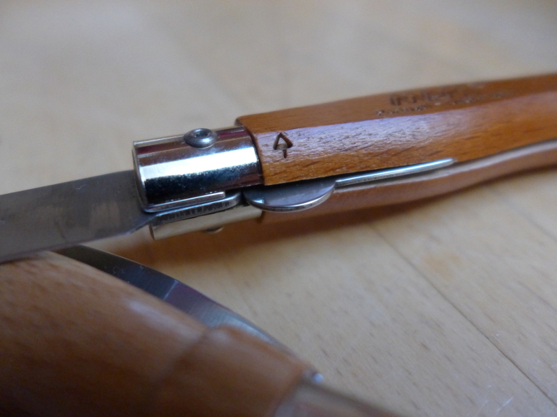

Die beiden Messer ohne Gabel haben einen "verkehrten" Linerlock - also linkshänderfreundlich.
Dabei ist der Liner in das Holz eingelegt und wird mit dem Niet fixiert. Klingengang nachstellen, etc ist da natürlich nicht.
Und die dünnen Klingen sind für Jause, als Notküchenmesser etc. ein Traum.

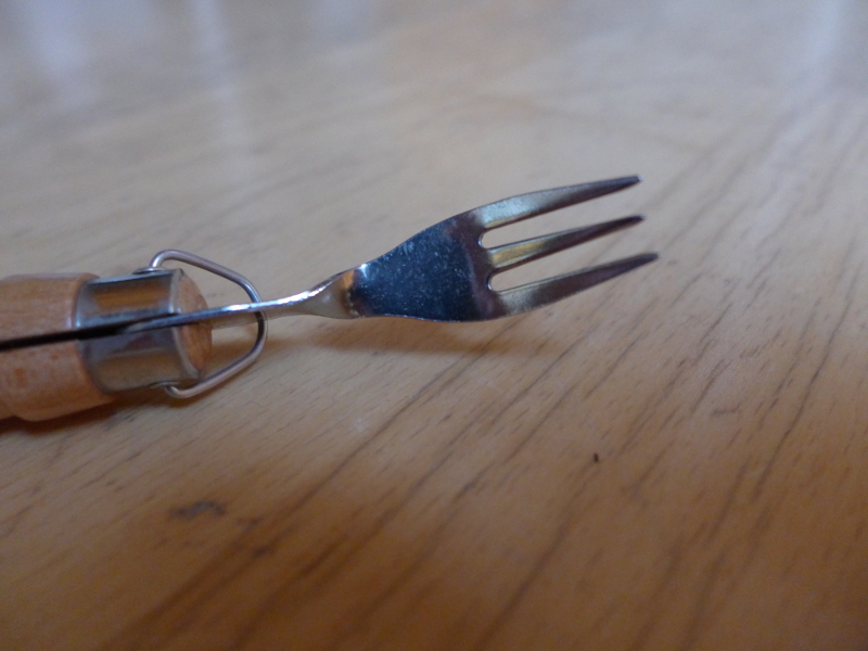

Und mit der Gabel kann man endlich mal stilvoll seine C-Wurst oder Pommes verköstigen.:steirer:
Ich bin von den Dingern echt begeistert. Und Modding-Potential bieten sie ohne Ende. Ich werde mir wohl als erste mal einen Tip-Up-Clip montieren.

Wie ist denn die Handlage von den Messern mit Linerlock?
Ich frage weil der dieser heraus stehende Teil vom Lock doch sehr unbequem und doof platziert aussieht, aber so was täuscht manchmal ja sehr.

Bei meinem Messer ist die Handlage sehr gut.Das Messer liegt gut in der Hand und läßt sich sehr gut führen.
Der Liner,der das Messer bombensicher verriegelt, stört keinesfalls.Also,ich mag´s !!!
Mich stört der Knubbel vom Liner nicht. Das sind aber auch keine "Heavy-Duty-User", die man mit Kraft festhalten will / muss. Ein 10er Opinel liebt beim Zupacken besser in der Hand. Aber bei filigraneren Sachen ist der Griff der Filmams angenehmer, da variabler.
