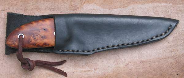

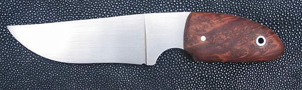

Hier hab noch was, das eben fertig geworden ist.
Ich will das Kleine als EDC nutzen und finde es echt niedlich
Gesamtlänge : 18 cm
Klinge : 10 cm
Stahl : RWL34 , 3mm, zur Spitze hin getapert (wie ein Küchenmesser ) satinert
Griff : Kleine Backen aus Amboina, Niete aus Neusilber, Öse aus Edelstahl
Scheide aus 3mm Rindsleder, naßgeformt, gefärbt und wieder Sojaöl und Bienenwachs

also mir gefällt das Messer echt gut. Vor allem den Klingenanschliff hast Du ja echt sauber hinbekommen. Gibt es evt. noch ein Foto von oben, um den Übergang besser zu sehen?. Wenn ich sowas mache, habe ich oft einen treppenförmigen Übergang zum Griffbereich, welchen ich dann immer auf dem Bandschleifer zu begradigen versuche. Leider passiert es mir recht häufig, daß danach die Anpassung der Griffschalen eine echte Fummelei ist, weil ich einen perfekten, geraden/planen Übergang bzw. ein tapering (sagt man das jetzt so?) nicht hinbekomme.
Ach ja, einen gewissen, unverwechselbaren Stil haben Deine Messer schon, aber der ist echt gut ;)
Tolstoi
Hi Dirk, also satinierte Klingenvon mir sind eigentlich nichts aussergewöhnliches, das kommt eben immer auf den Stahl an. RWL 34 geht da super, bei D2 wär ich verzweifelt, das würde ich mir nur in Extremfällen antun. Poliert hab ich auch schon mal welche, aber das gibt dann beim Gebrauch immer so häßliche, sehr sichtbare, Kratzer, das mag ich nicht.
Hi Tolstoi, also das mit dem Bild wird schwierig, da macht meine Digicam nicht mit, damit kann ich keine so tollen Nahaufnahmen machen. Das mit der "Treppe" kenn ich auch, aber meist kann ich das mittlerweile vermeiden. Das bekommst du ja nur, wenn du zuviel oben wegschleifst. Bei meinen letzten Messern , auch bei dem hier, hatte ich das nicht mehr, weil ich extrem aufgepaßt hab, den Schliff nicht zu hoch zu machen.
