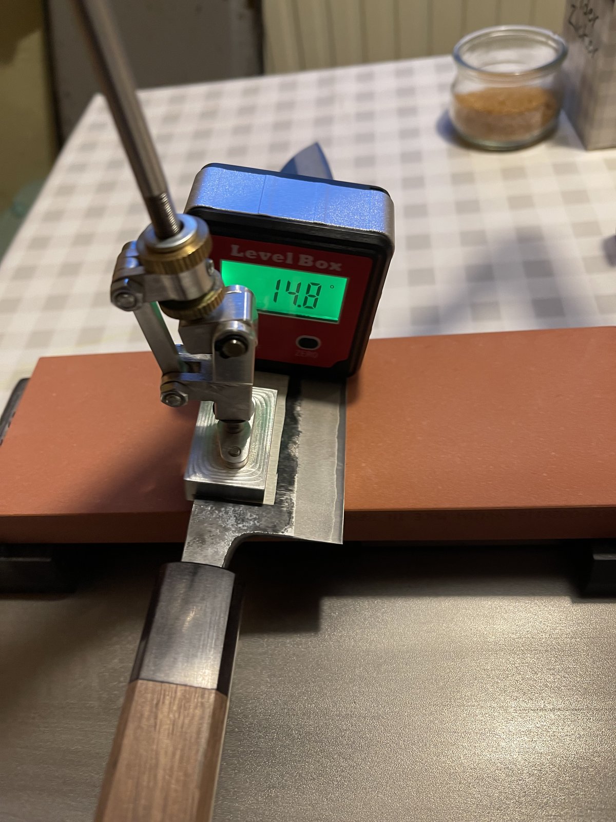

es sind jetzt einige Monate ins Land gegangen, der ganze Prozess dauerte auch etwas, ich poste jetzt mal ein Update:
Ich bin auf das nette Angebot von @knifeaddict eingegangen (vielen Dank nochmal) und habe das Messer von ihm Schärfen lassen. Leider war das nicht das Hauptproblem, denn es schnitt trotz toller Schärfe immer noch richtig mies. Es war praktisch Gewalt nötig um durch Karotten und co durchzukommen.
Das Problem: Die Dicke hinter der Schneidfase nahm viel zu schnell zu. Ein robustes Teil, aber so war es für mich immer noch völlig unbrauchbar.
Ich hab es dann bei Schanz ausdünnen lassen. Und, siehe da- auf einmal schneidet es richtig gut :)
Es ist immer noch ein sehr robustes Messer, bei dem man nicht so sehr aufpassen muss wie beispielsweise bei einem Laser, und jetzt macht auch das Schneiden Spaß. Und das Schärfen. Echt ein gewaltiger Unterschied zu meinen bisherigen Messern. Viel angenehmer und ein Schliff ist deutlich schneller möglich. Super zum Schleifen lernen.
Ich hab jetzt also wieder Spaß beim Schnippeln und eine gute Voraussetzung um mehr ins Schleifen reinzukommen.

PS: Anbei noch 2 Fotos des Messers nach dem Ausdünnen von Herrn Schanz:
https://up.picr.de/45875070ab.jpg
https://up.picr.de/45875071mu.jpg
