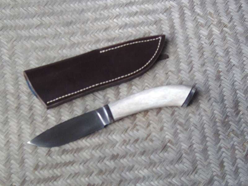

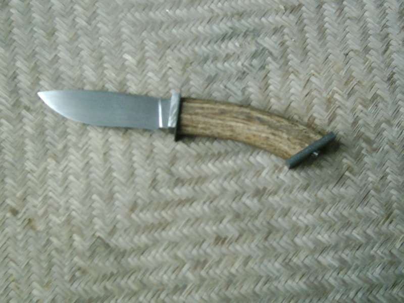

Habe mir unlängst ein neues Messer selber gemacht.
Der Stahl ist wieder 1.2519 also Wolframlegierter Kohlenstoffstahl.
Der Griff besteht aus abgearbeitetem Rentier, Handschutz und Knauf sind aus Baustahl.

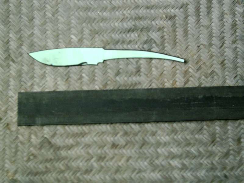

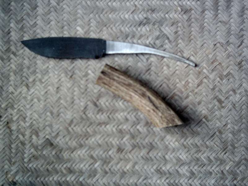

Habe mal einige Bilder gemacht, von Anfang bis zum vollständigem Messer.
Klinge =117 mm
Gesamt =250 mm
Höre mir gerne euren Komentar an.
Mfg
Reinhold

Hallo Reinhold,
sieht gut aus, nach nem richtigen kleinen Alltagsmesser, das auch benutzt und nicht nur hingelegt und bestaunt wird (so wie meine Fixed, benutzt werden von mir nur ein paar Folder ;) ).
Aber ich hab da noch Fragen dazu: Hast du den Handschutz per Feile eingepasst? Wie hast du den Handschutz fixiert? Wie die Platte des Knauf festgemacht?
Interessieert mich wirklich, da ich bis dato nur Flacherl gemacht habe, aber immer auf der Suche nach was anderem bin :)
Und zum Schluss: Ist das Braun des Rentierhorns nur durch Polieren so schön hell geworden, sieht ja fast aus wie Elfenbein :super:
Mir gefällts was du da gemacht hast, aber am wichtigsten ist, dass es DIR gefällt, und tuts das?????
MfG
Arrow
PS.: Stell ruhig noch ein paar Bilder mehr rein von dem Messer, so den Übergang von Klinge zum Griff und so, da lern ich immer viel draus.
Zu meinem Messer
Hallo Arrow,
Ja als Gebrauchsmesser ist es auch gedacht, wie eigentlich auch alle meine anderen Messer, selbst wenn es aus dem besten Damast , und Mammutelfenbein ist. Natürlich benutze ich nicht alle, weil erstens immer nur ein Messer in meine Hand past, und auserdem biete ich auch Messer zum Kauf an, und da ist es nicht jedermans Sache wenn bereitz eine Patina durch gebrauch vorhanden ist. Dies finde ich allerdings dann erst recht schön.
Den Handschutz sowie den Knauf habe ich am Bandschleifer angepast,mit der Feile gehts sicher auch ist aber sehr mühselig.
Das Rentierhorn ist ebendfalls auf dem Bandschleifer geschliffen, und dann mit immer kleinerem Korn von Hand,zum Schlus mit der Maschiene Poliert.
Der Handschutz wird zur Befestigung auf Erl Maß durchbohrt und dann an seiner unteren Seite etwas Eingefräst ( geht auch mit der Bohrmaschiene) und dann Verlötet.
Den Knauf fiekziere ich mit zwei ineren Nieten, auf Maß gebohrt und mit Epoxyd- Kleber verbunden.

Hi Reinhold
das Messer gefällt mir gut:
Einerseits ein Klassiker,
andererseits individuell genug um nicht langweilig zu sein.
:super: :super:
Ich hoffe nur es ist etwas schärfer als auf den Bildern :rolleyes:
Der Weg vom Rohling zum Endprodukt.
Sieht wirklich klasse aus,würde man garnicht glauben, wenn man die ersten 3 Bilder anschaut,was dann dadraus wurde!
TOP
