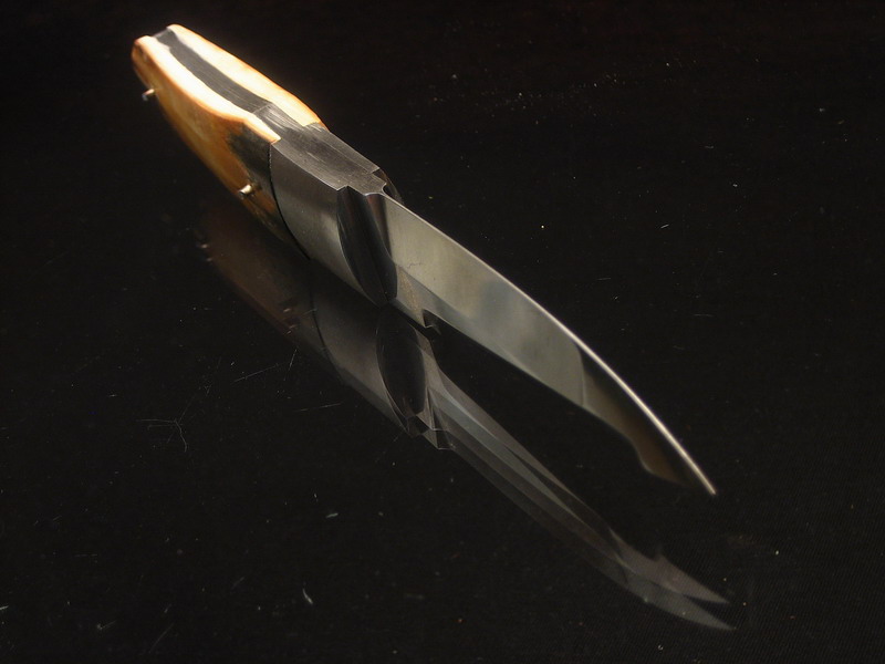

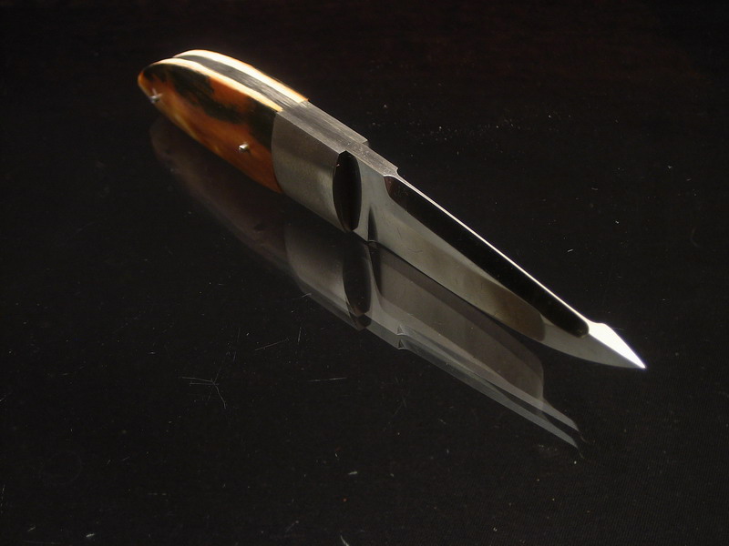

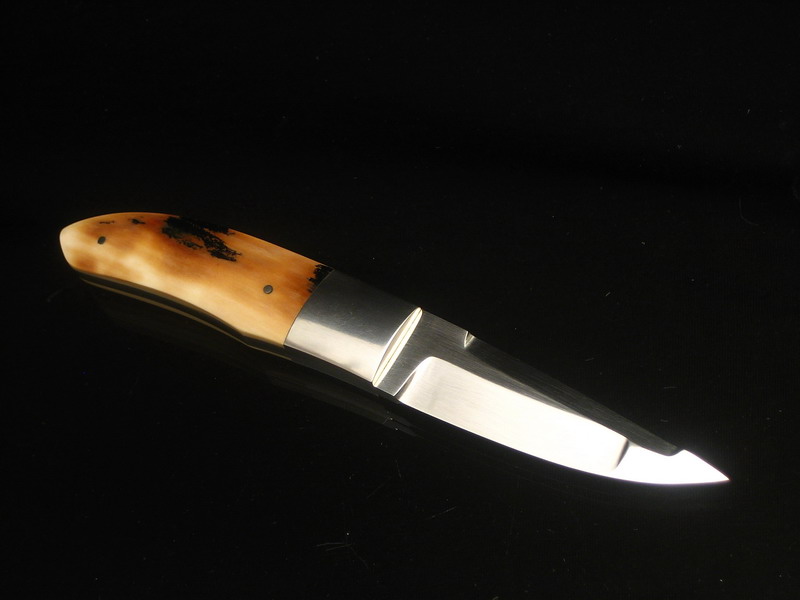

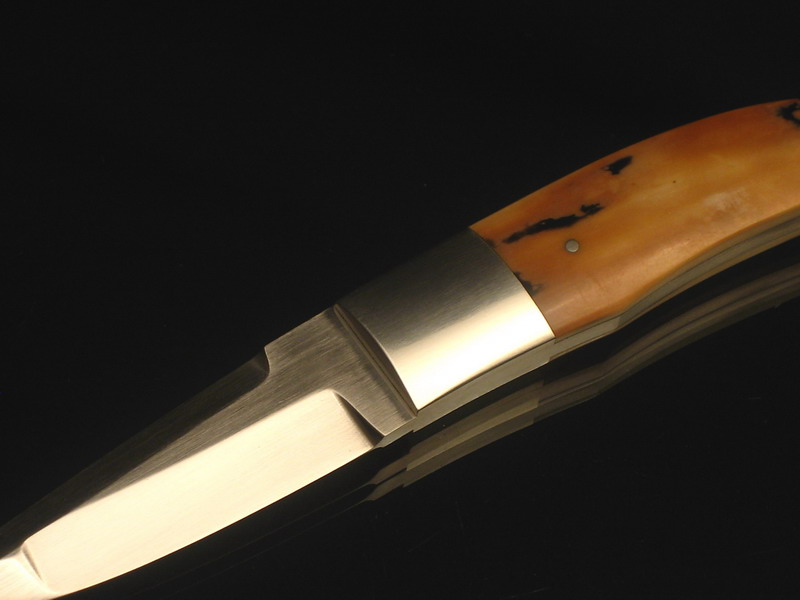

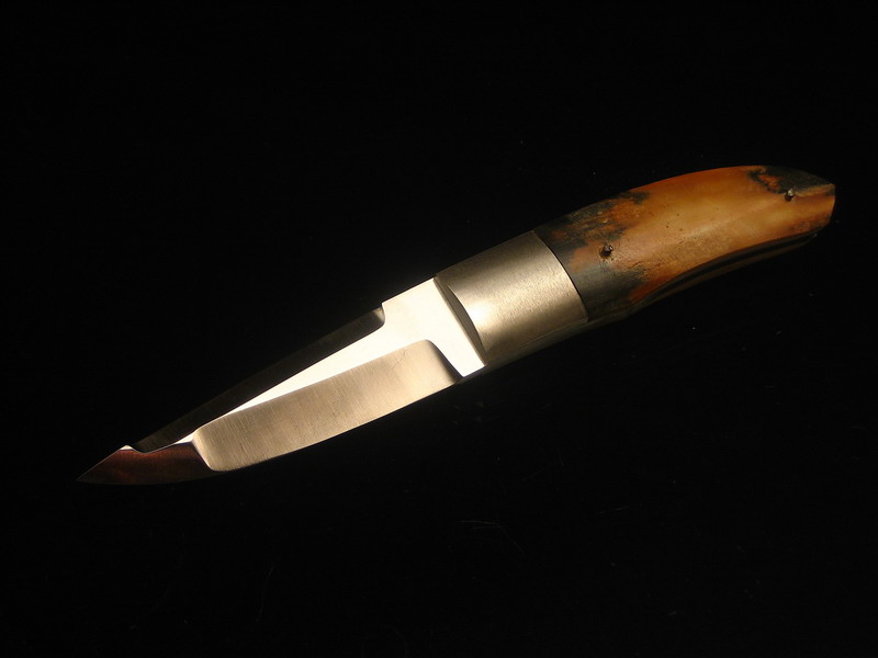

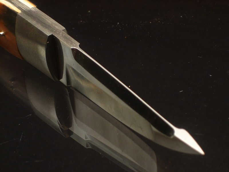

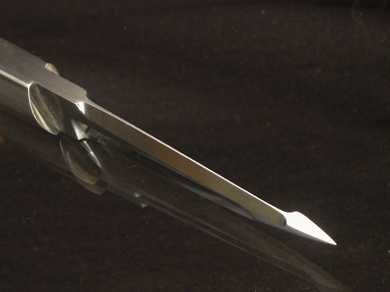

Dieser Entwurf gefällt mir so gut, daß ich ihn in unterschiedlichsten Versionen bauen werde.
Klingenlänge bis zu den Backen knapp 90mm
Gesamtlänge: 190mm
Dieses hier gezeigte Messer hat eine Klinge aus Niolox mit abgesetzten Hohlschliffen und einer leicht balligen Spitze, Edelstahl Backen und sehr schönes Mamutelfenbein.
Die Griffschalen müssen noch verklebt werden und das Handfinsh folgt dann.

Die Klingenform finde ich ... witzig:D
Das Mammut ist klasse!:super:
Interessantes Messerchen.:steirer:
Dieses Messer ist mal wieder ein Bsp. für gutes Handwerk.
Material, Konstruktion, Optik. TOPP:super:
Gruß, Peter
P.S. Kleine kritik, deine Fotos sind zwar schön, aber manchmal etwas zu dunkel! ich schaue gerne auf Details und das ist bei solchen Fotos schlecht möglich.

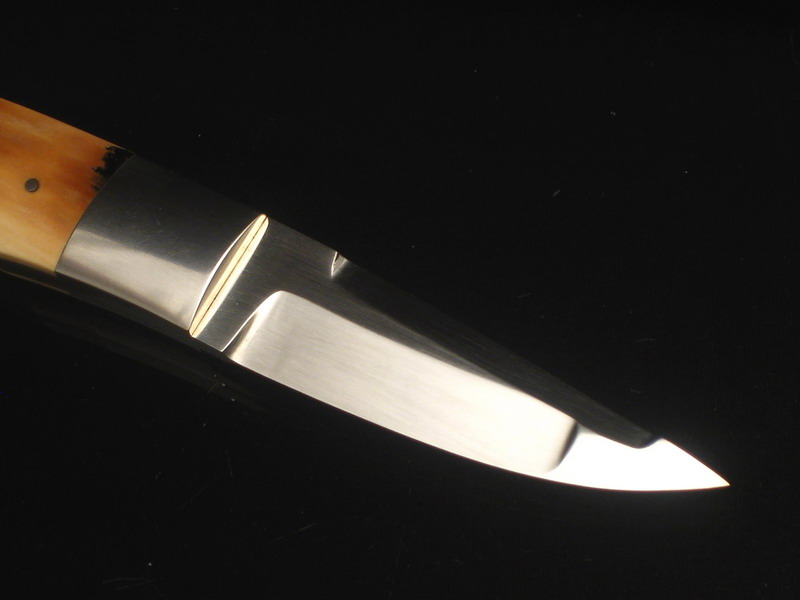

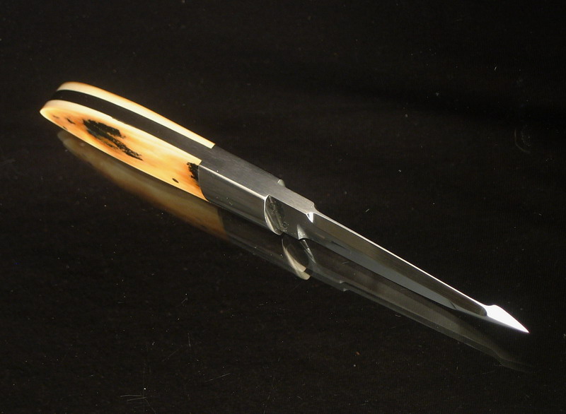

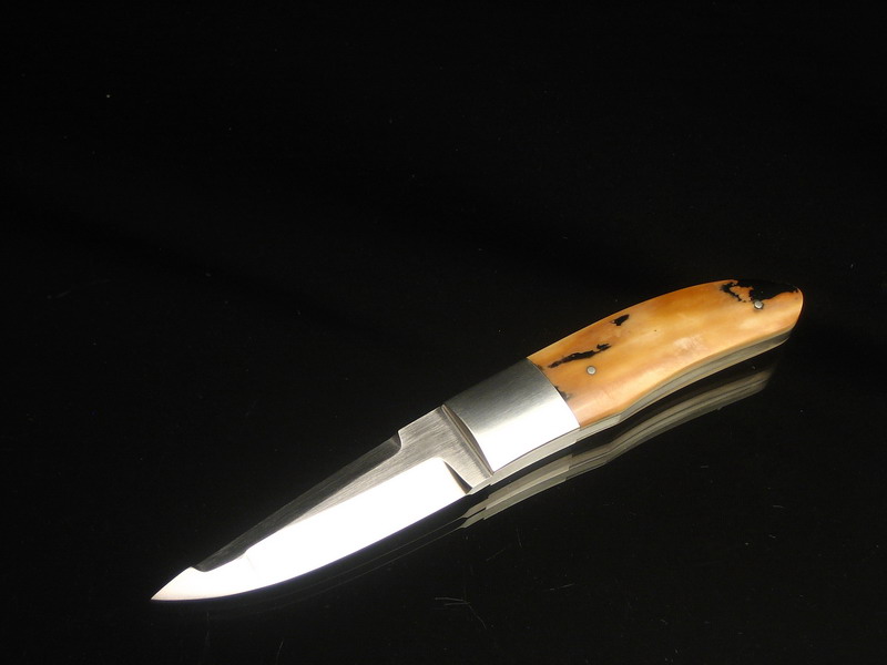

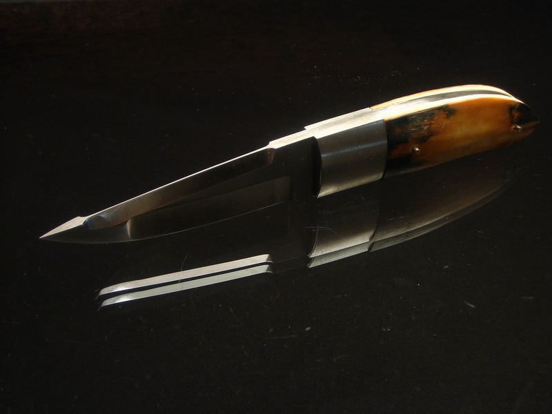

Heinrich,
im weichen zustand ja, gehärtet ist es viel Fleißarbeit um ein Handfinish zu zaubern.
Mit Härtefolie im Elektroofen geht das prima.
Der abgesetzte Schliff ist eine andere Art der Klingengestaltung mit verstärkter Spitze.

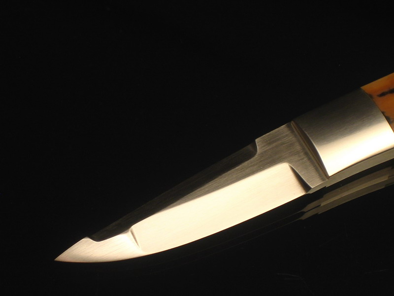

Das Messer ist heute, bis auf die Schärfe, fertiggeworden.

Das Messer gefällt mir (bis auf das Griffmaterial, man möge mich ruhig steinigen) extrem gut!
Nur schade, dass ich es nicht mehr sehen werde, weil es Solingen wohl kaum "überstehen" wird...
