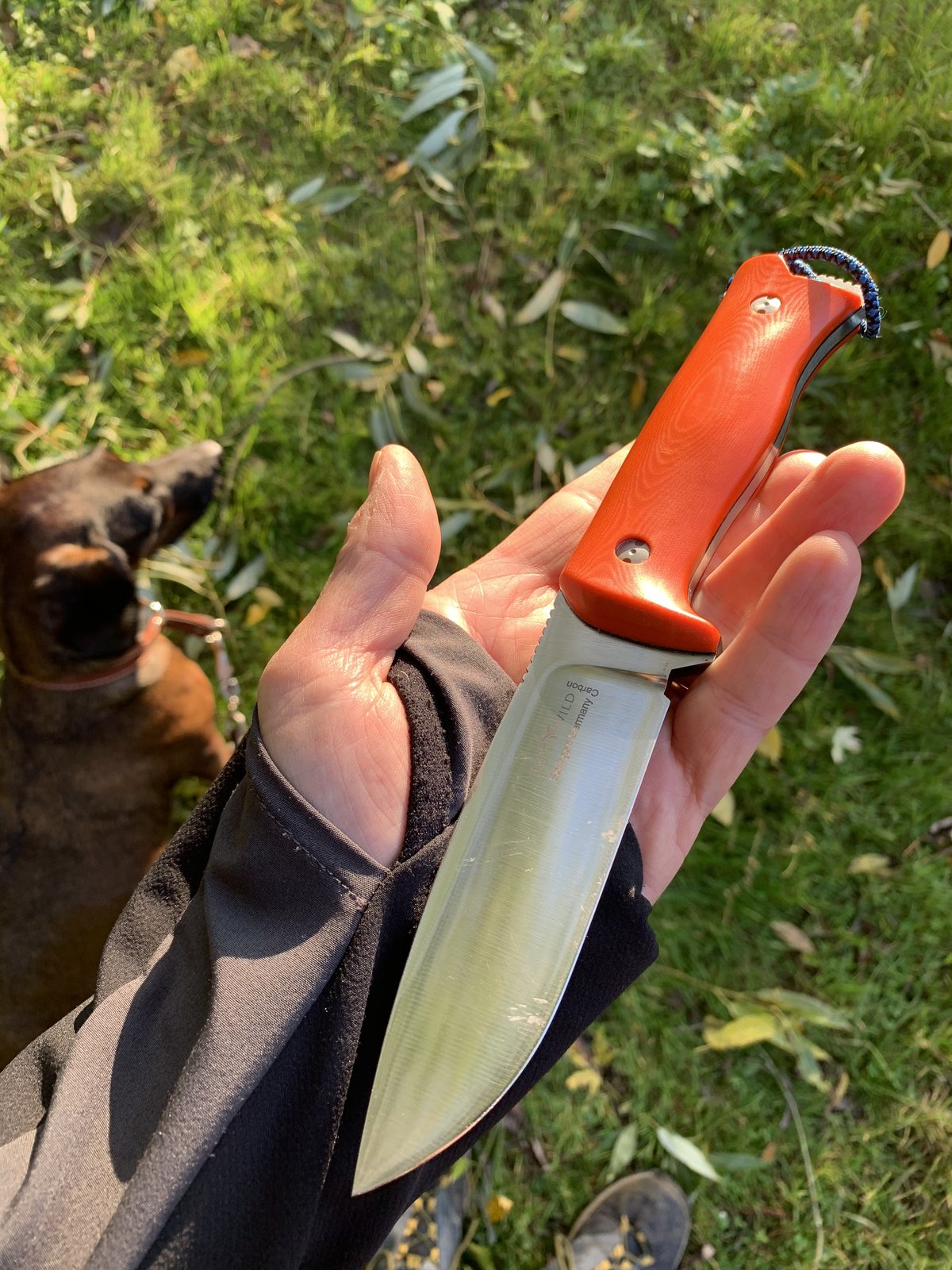

Die Otter Rotwild Serie wäre jetzt auch meine Empfehlung gewesen.
Das ist das größte Messer aus der Serie
Der Falke in C75 mit orangen Micartaschalen
Mir gefällt das Modell Sperber sehr gut (hauptsächlich sind es bei uns Rehe, da ist mir eine kleinere Klinge lieber. Gibt es aber leider nicht in Carbonstahl wenn man die orangen Micarta Schalen möchte.
Kann man denn den C75 Stahl empfehlen für den Preis? Was ich bisher gelesen hab ist er hinsichtlich Schnitthaltigkeit und maximale Schärfe ja nicht das allerbeste oder irre ich mich da?

Was die Steigerung der Schnitthaltigkeit anbelangt, da bin ich mir nicht so sicher. Der Morastahl soll nach deren Webseite einen C.Gehalt von rund 1% haben - was so in etwa den Stahllegierungen der Schublade 1.2842, O1, 1095 entsprechen sollte.
Hier in der ersten Grafik sind mal die Ergebnisse eines Schnitttests (allerdings mit Papier) dargestellt:
Schnitthaltigkeit, Zähigkeit, Rostträgheit - Drei Hitlisten
.....das liegt auf den ersten Blick für kich schoin alles sehr nah beieinander. Auch Stähle wie 1.2519 oder 1.2442 heben sich da nicht sooo deutlich ab; jedenfalls wenn man den jagdlichen Einsatzzweck und die manchmal damit verbundenen harten Teilchen im Dreck und Schmodder der Decke mit ein bezieht.
Das deckt sich mit meinen Erfahrungen in der Praxis: mein Messer aus C75 gibt sich nicht viel zu meinen jagdlichen Usern aus 1.2842 oder 1.2419 (ähnlich 1.2519).
Wesentlich länger hält die Schärfe aber das Manly Patriot aus D2 - nur hat das eine wesentlich brachialere Geometrie und die Performance ist für mich mäßig. Zudem dauert das Nachschleifen dann (auch der stabileren Geometrie geschuldet) wesentlich länger. Für mich sind die beiden feinen Klingen aus 1.2842 und 1.2419 die deutlich besseren Messer.
Will man also mehr Leistung in Bezug auf Scheidfähigkeit und -haltigkeit, landet man bei den noch rostenden PM-Stählen ín der Klasse CPM3v/ 4V, Vandis 4 oder aber auch im rostträgen Bereich bei AEB-L, SB1 oder 14c28, 13C26 und vlt. noch einigen mehr (die sollten irgendwo zwischen den niedrig legierten Stählen und der PM-Klasse liegen). Alle in diesem Absatz genannten Stähle lassen noch eher feinere Geometrien und recht hohe Schärfen zu.
Ein S90V liegt in einer ganz anderen Klasse, was Verschleißbeständigkeit und Schärfbarkeit anbelangt. Aber auch die bekommt man superscharf - nur ist die erste feine Schärfe dann auch schnell wieder fort. Auf welchem Level ich das schreibe? Nochmal anders: selbst wenn ich einen D2 oder S90V 'rauh' schärfe - das fühlt sich dann beim Entlangfahren an der Schneide nicht mehr wie ein feiner Schnitt an, den man kaum merkt, sondern bissig, agressiv ruppig - poppen die Haare vom Unterarm und Papier lässt sich schneiden wie Butter - wenn der Winkel korrekt gehalten wurde beim Schleifen. Es ist eben nur nicht so einfach hinzubekommen beim Schleifen. Man kommt damit auch sehr gut durch den Alltag und kriegt seine Stücke durchaus gut versorgt (mein Manly Patriot war auch eine gute Zeit lang mein jagdliches EDC - nur bin ich ein Freund der feinen Geometrie und habe keine Lust mehr auf die kleine 'Brechstange').
Noch eins zur Nachschärfbarkeit: nicht nur die Abriebfestigkeit des Stahls spielt hier eine Rolle, sonder auch die Geomatrie - ob nun 0,4mm an der Schneide oder 0,7mm macht einen merklichen Unterschied aus, weil hier wesentlich weniger Material abgetragen werden muss. Also mache ich gerade den Versuch mit einem verschleißbeständigeren Stahl, der feine Geometrien kann (Vandis 4) und bin schon sehr auf die Praxis gespannt.
Um jetzt nochmal konkreter auf Deine Frage nach dem Mehrwert zum Mora zu kommen: eine optimierte Klinge aus 1.2519 oder 1.2442 von einem fähigen Macher kann sicher dünner und etws höher gehärtet einen spürbaren Mehrwert zum Mora bedeuten.
Willst Du noch mehr Schnitthaltigkeit, müsstest Du auf Stähle im Bereich 14c28 und Co gehen oder in den PM-Bereich wie oben schon beschrieben - und dann ggf. Deine Schärfmethode anpassen.
Auf welchem Level Du dann glücklich wirst, kann Dir aber keiner sagen.
