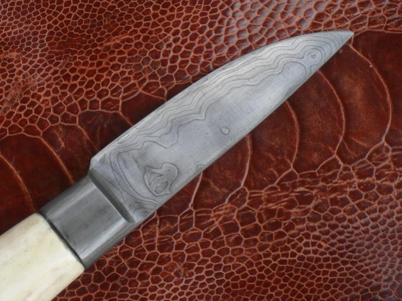

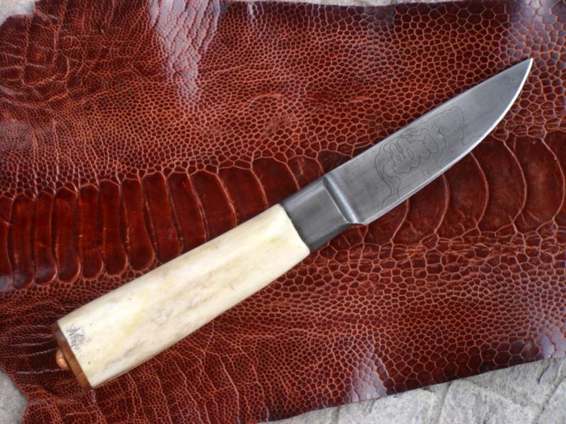

Hallo Burschens,
momentan bin ich dabei, meine Stähle auf Schweissbarkeit zu testen. Ich hab mir nämlich was andrehen lassen, was eben nicht verschweisst, es offenbar auch nicht einwandfrei gekennzeichnet, und in der Folge einige Damastpakete damit infiziert. Jetzt fällt mir nichts anderes ein, als von jedem Stück ein paar Teile mit sich selbst zu verschweissen. Und was macht man mit einem Paket, das gut verschweisst hat? Man faltet ein paar Mal und macht ein Messer draus. So ist mein Neues Kleines entstanden, aus C80 und sonst nix, 16 Lagen, mit einem Elfenbeingriff (vom Hirsch), und einem Griffabschluss aus stabilisiertem Ahorn mit Kupferniet (der bekanntlich das Glück anzieht).
Klingenlänge ist 75 mm (scharf), Gesamtlänge 180 mm.
Behalten oder wieder platthauen, was meint ihr?
