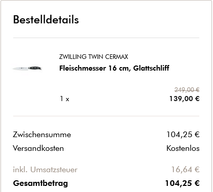

Ich konnte nicht widerstehen. Mit Gutschein war der Preis einfach auch sehr verlockend.
Hoffentlich stellt es sich nicht als Fehlkauf heraus. :argw:
Hat jemand einen Tipp was ich an Schleifmaterial für den Stahl mit einer Härte von HRC66 benötige?
Sorry, ich möchte ich euch nicht vorenthalten wie man zu diesem Preis kommt.
Man benötigt einen Kundenaccount bei Zwilling um im Outletbereich die dort reduzierten Preise sehen zu können.
Mit einem Corporate Benefits Code gibt es weitere 25% auf den Warenkorb.
Nur für den Fall, dass noch jemand Interesse hat.

Und biste zufrieden?
Hab mir das auch vor 1.5 Wochen bestellt mit CB für 104. Und dann für nen Kollegen auch eins bestellt 😂
ja ich bin sehr zufrieden mit dem Messer.
Es macht richtig Spaß damit zu schneiden.
Der Preis mit dem Rabatt ist wirklich super.
