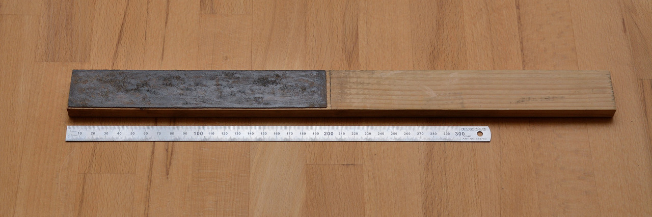

Ich benutze das hier.
Kommt bei mir aber nur nach der Diascheibe zum Einsatz. Danach nur noch ein Korken.

Bei Japanern aus Aogami/Shirogami nehme ich inzwischen lieber Zeitungspapier als Leder.
Widerspenstige Stähle sehen aber in der Regel Leder mit Paste.
Für Küchenmesser nehme ich da gerne ein sehr dünnes Leder (Dicke < 1mm) das gibt nur wenig nach und klebe es auf eine Holzleiste.
Die lässt sich dann quasi wie ein Wetzstahl verwenden. Natürlich achte ich auch hier immer auf den Winkel. Wenig Druck reicht.
