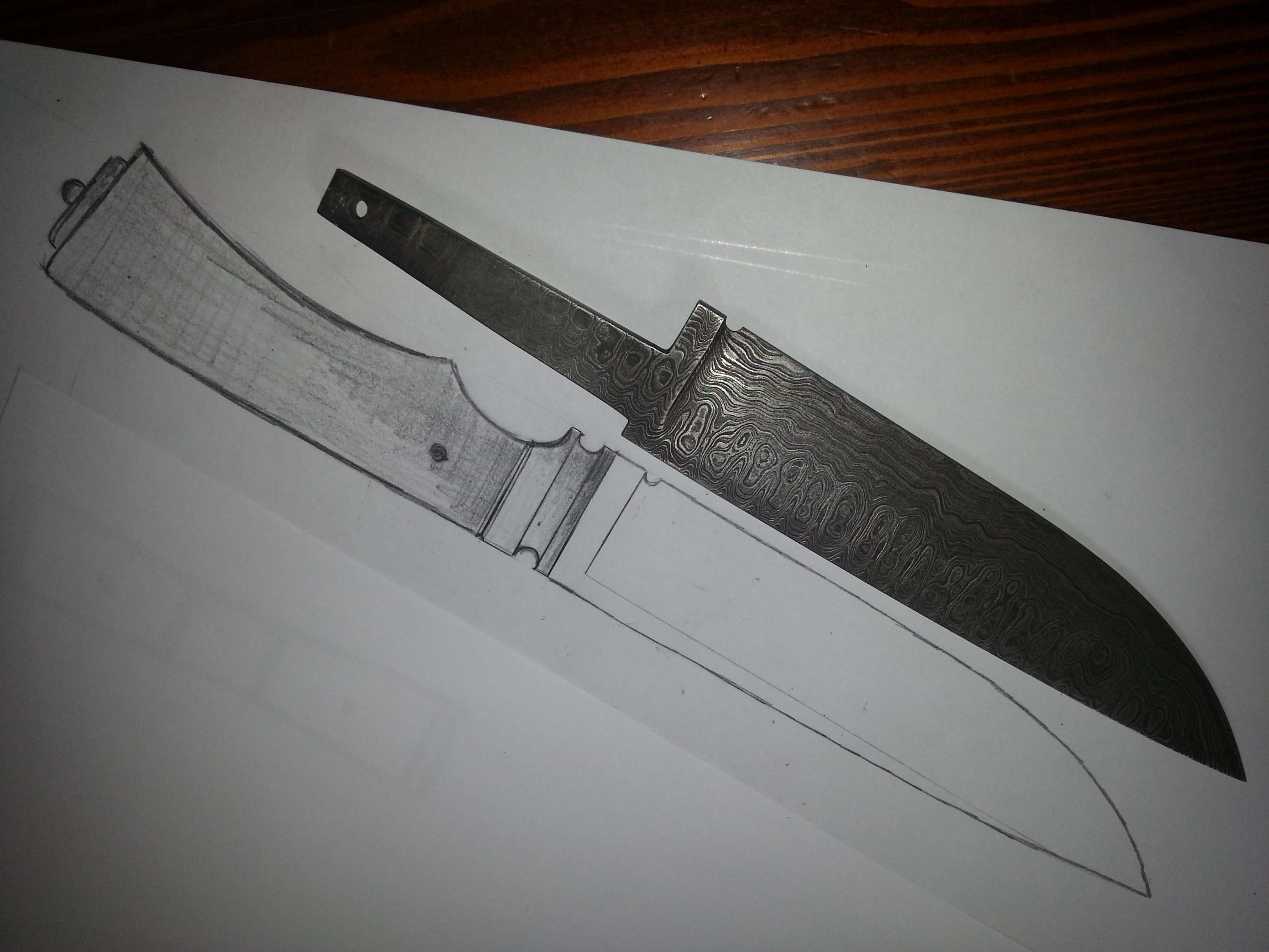

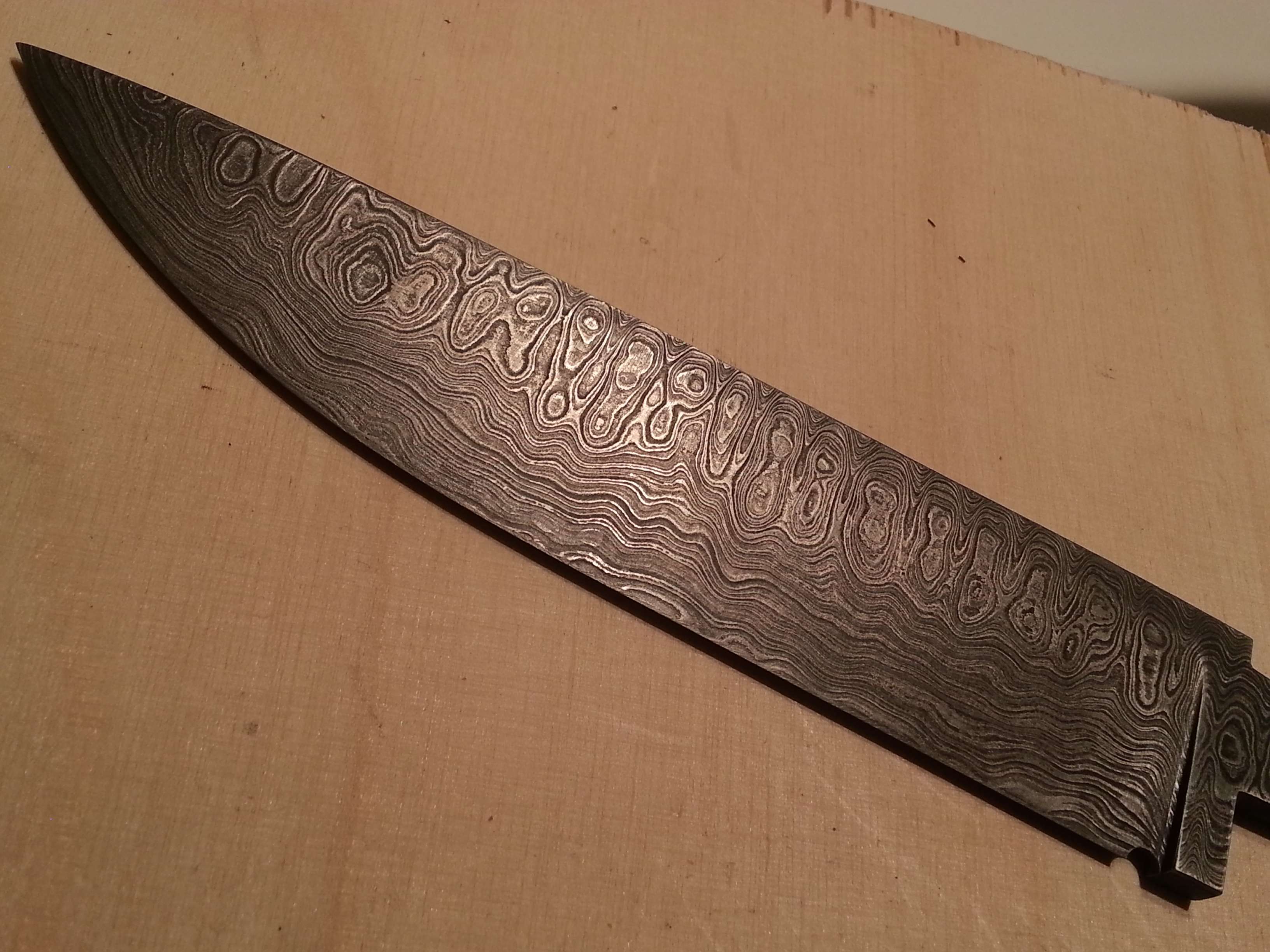

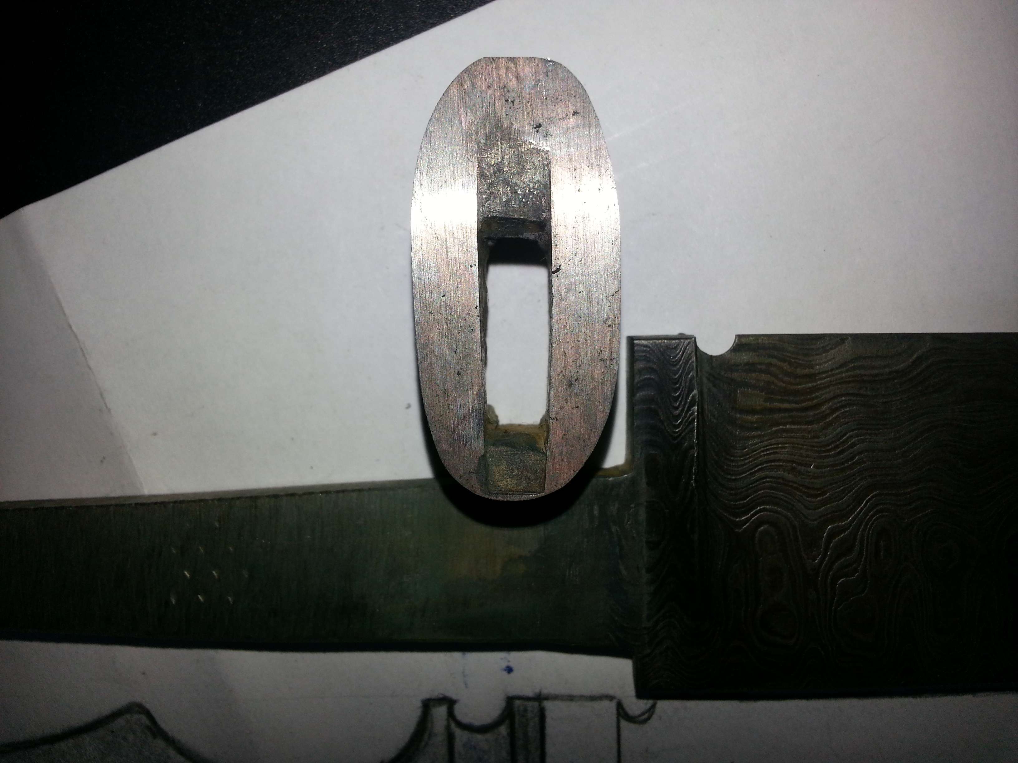

gestern Abend habe ich diese Klinge aus einem vorgeschmiedeten Damascus Billet geschliffen :
170mm lang, 35mm hoch und 5mm dick
Damast aus 1095/15N20
gehärtet in Öl und angelassen bei 100°
Zwinge soll aus Puddel entstehen
Griff aus Holz. Welches weis ich noch nicht.
Uploaded with ImageShack.us
Gruss
Ruggero
Das ist ja wirklich toll geworden und gefällt mir sehr gut! :super:
Als Holz würde ich Schlangen- oder Perlholz vorschlagen.

Allerdings angeschliffen und angeätzt,aber nicht so tief wie deine Klinge,dann zeichnet er noch sehr schön Silbern.Es werden aber bei mir Kochmesser werden und da mag ich die Struktur lieber so fein.

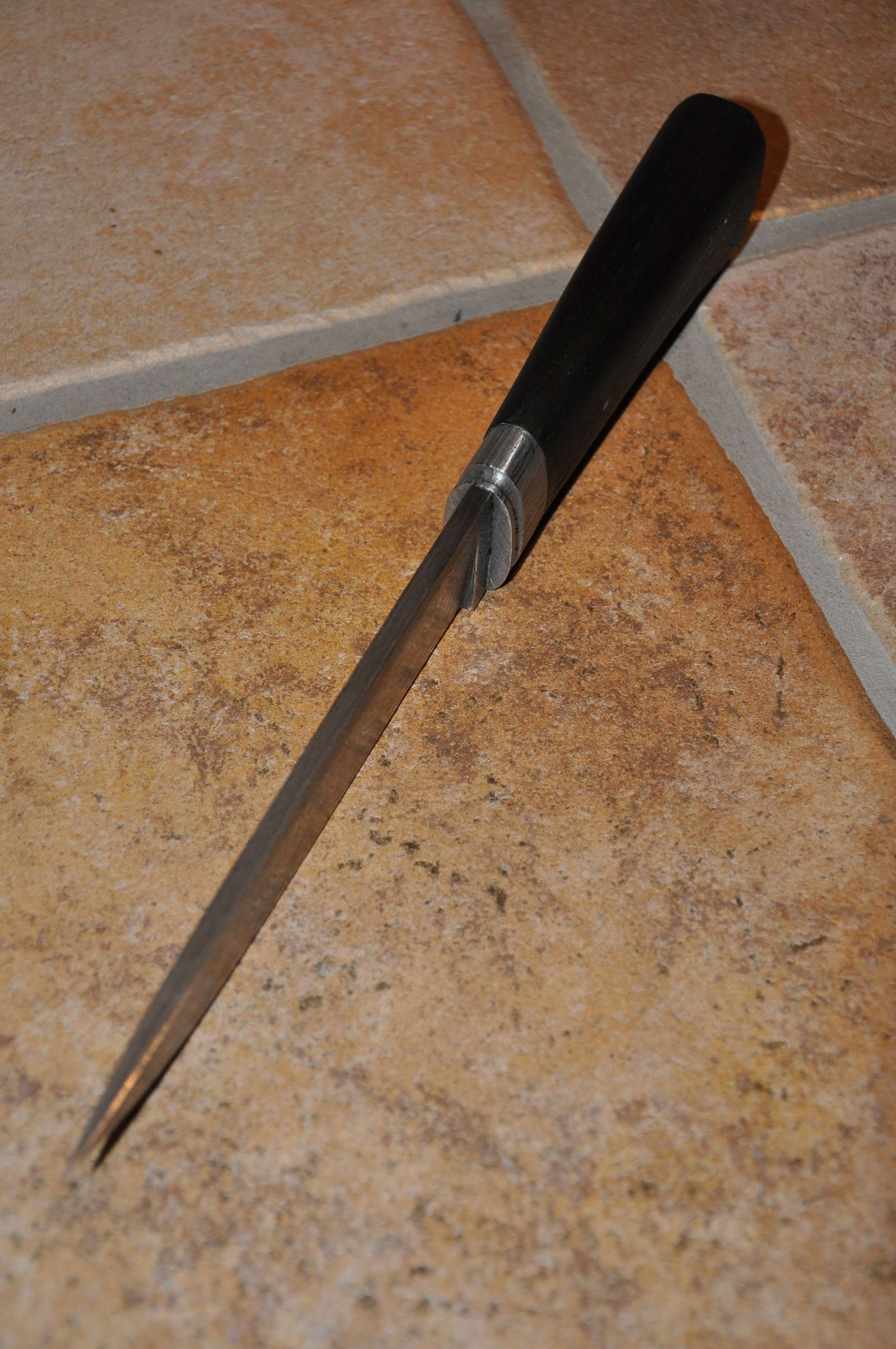

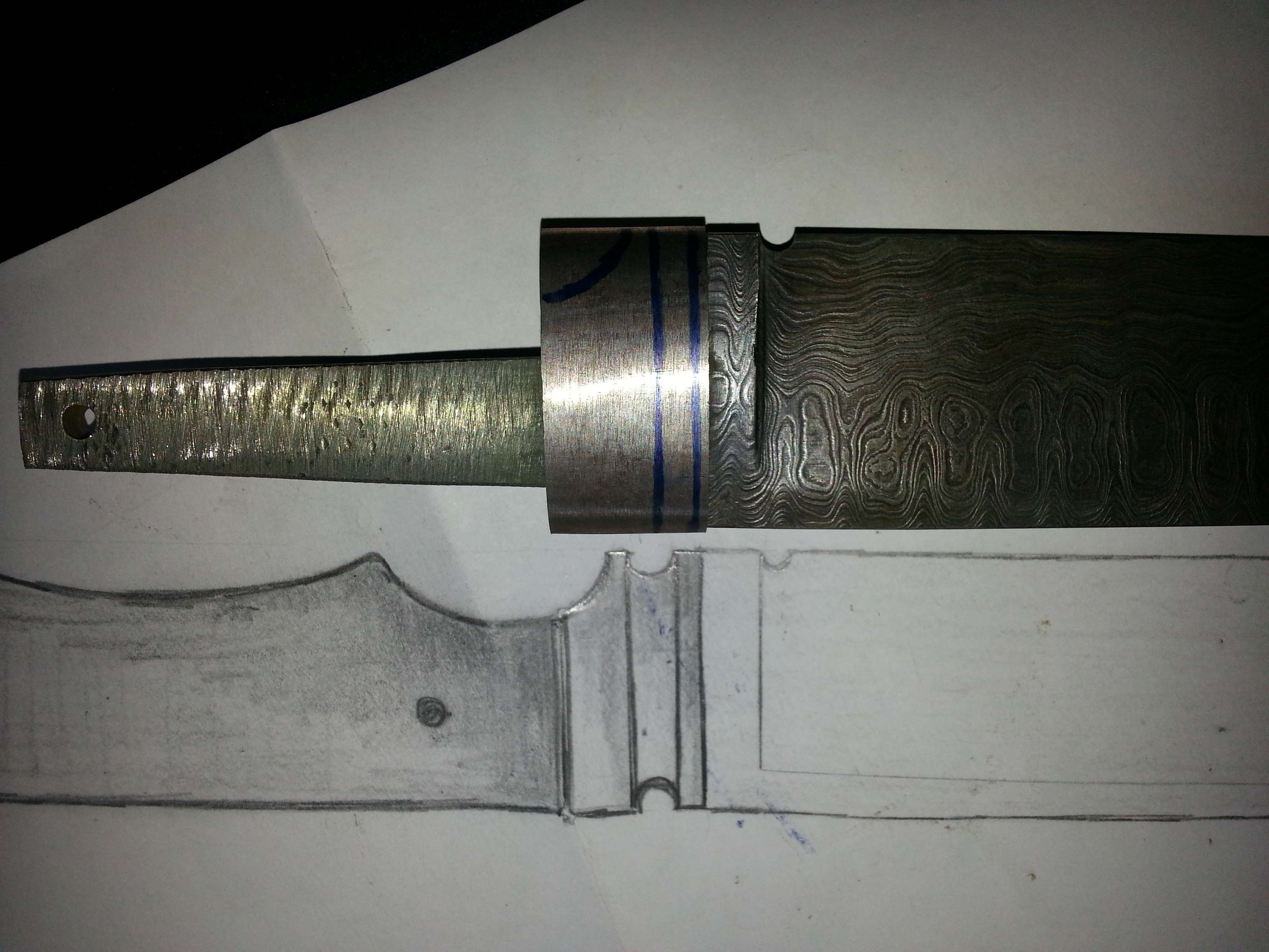

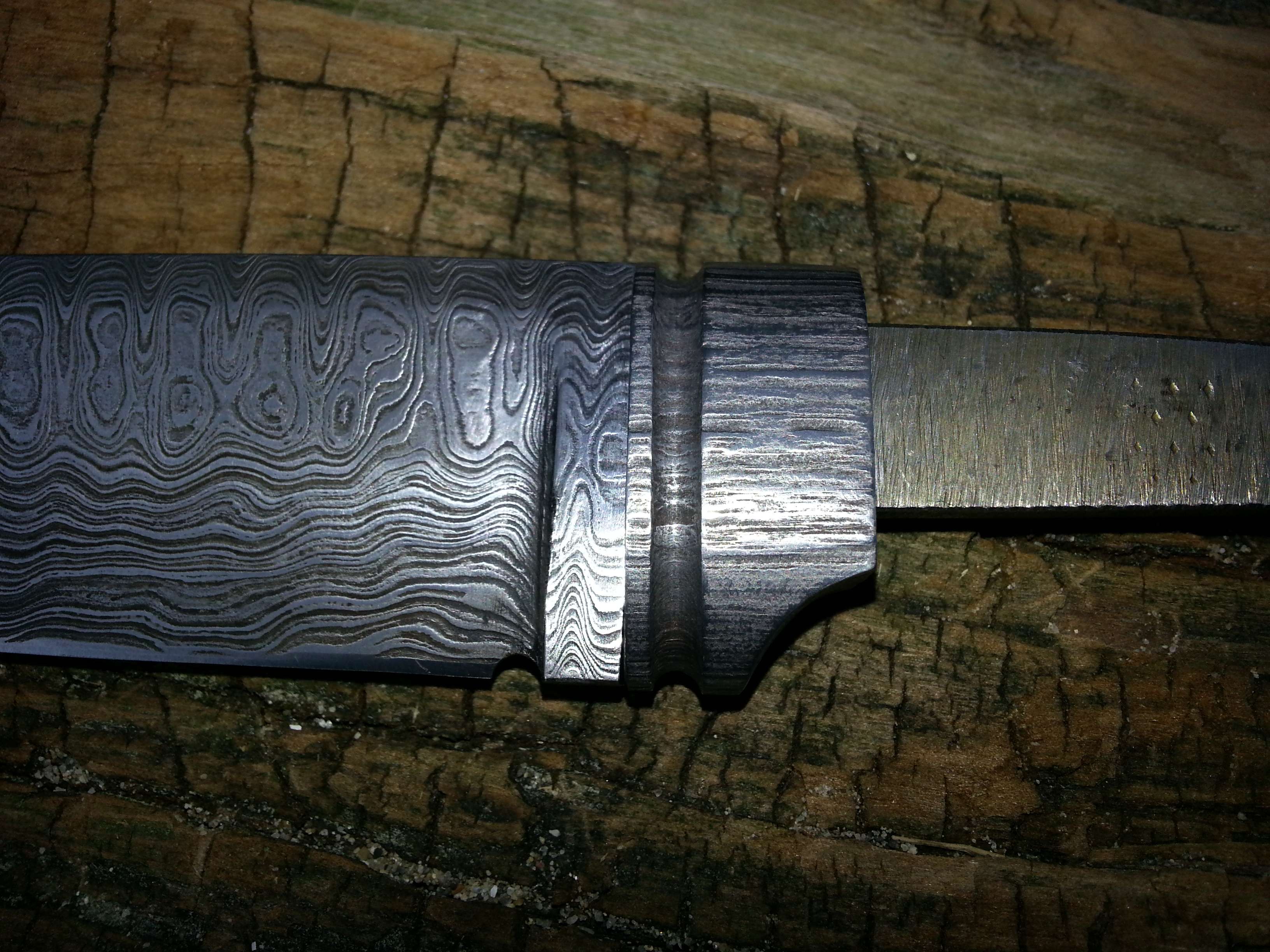

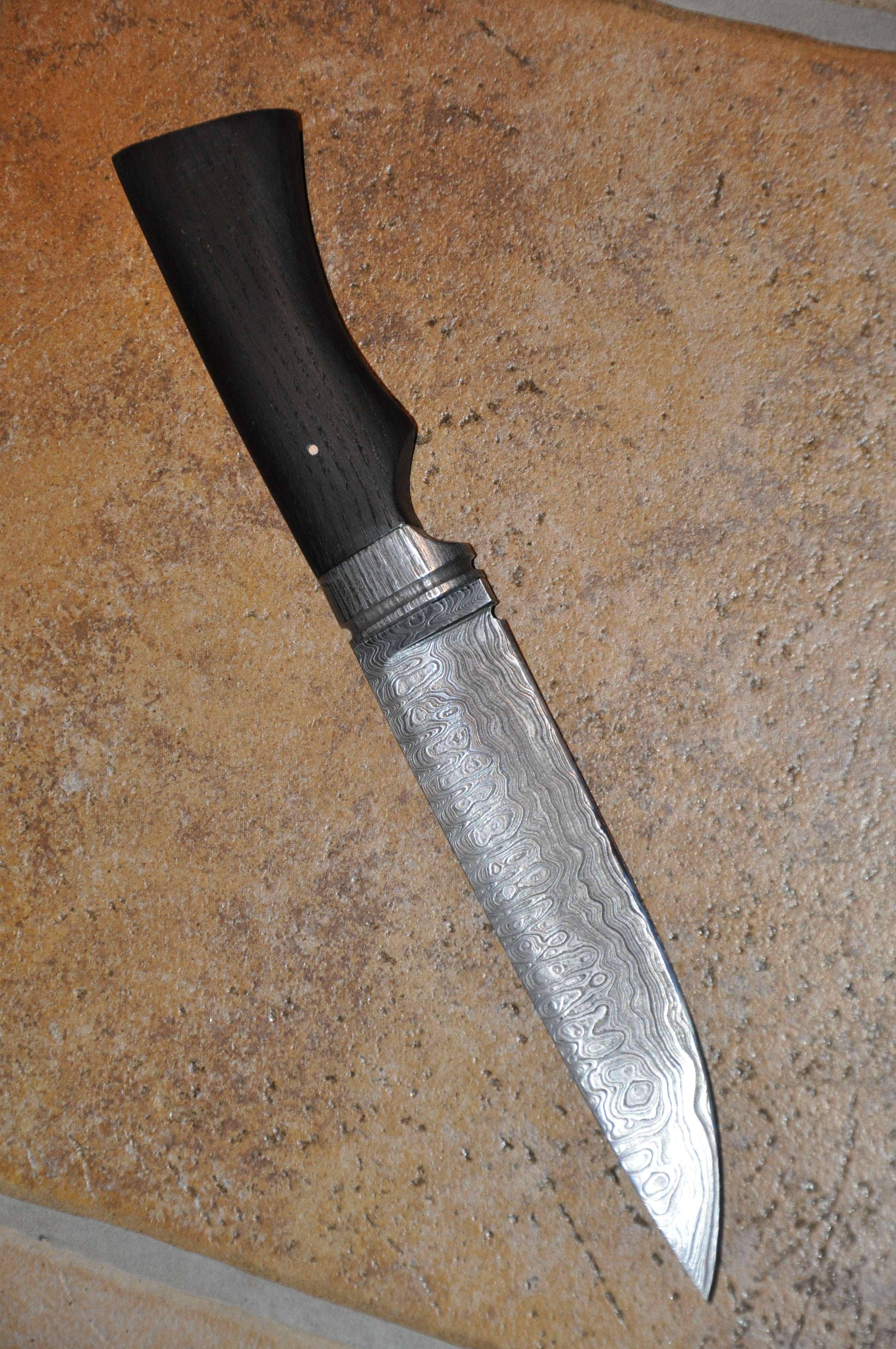

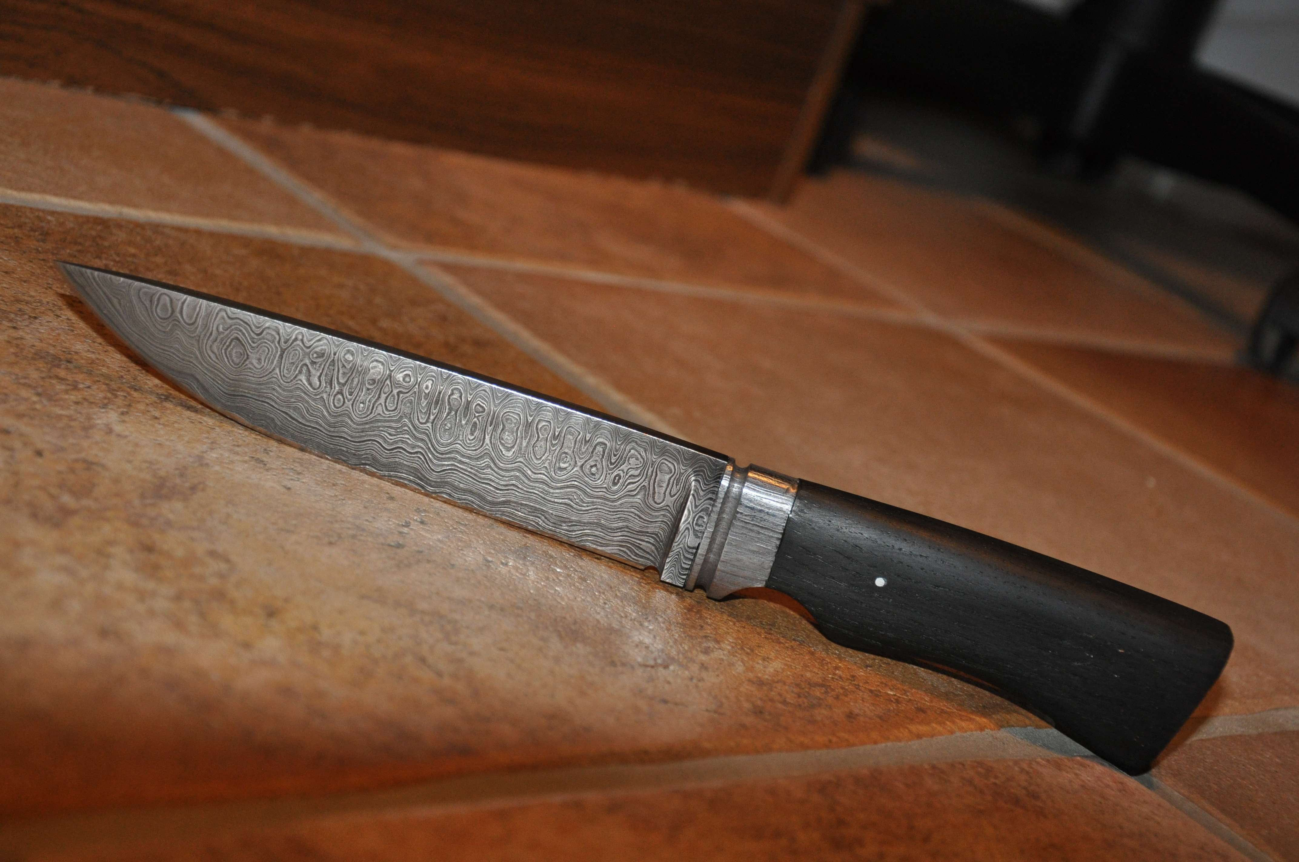

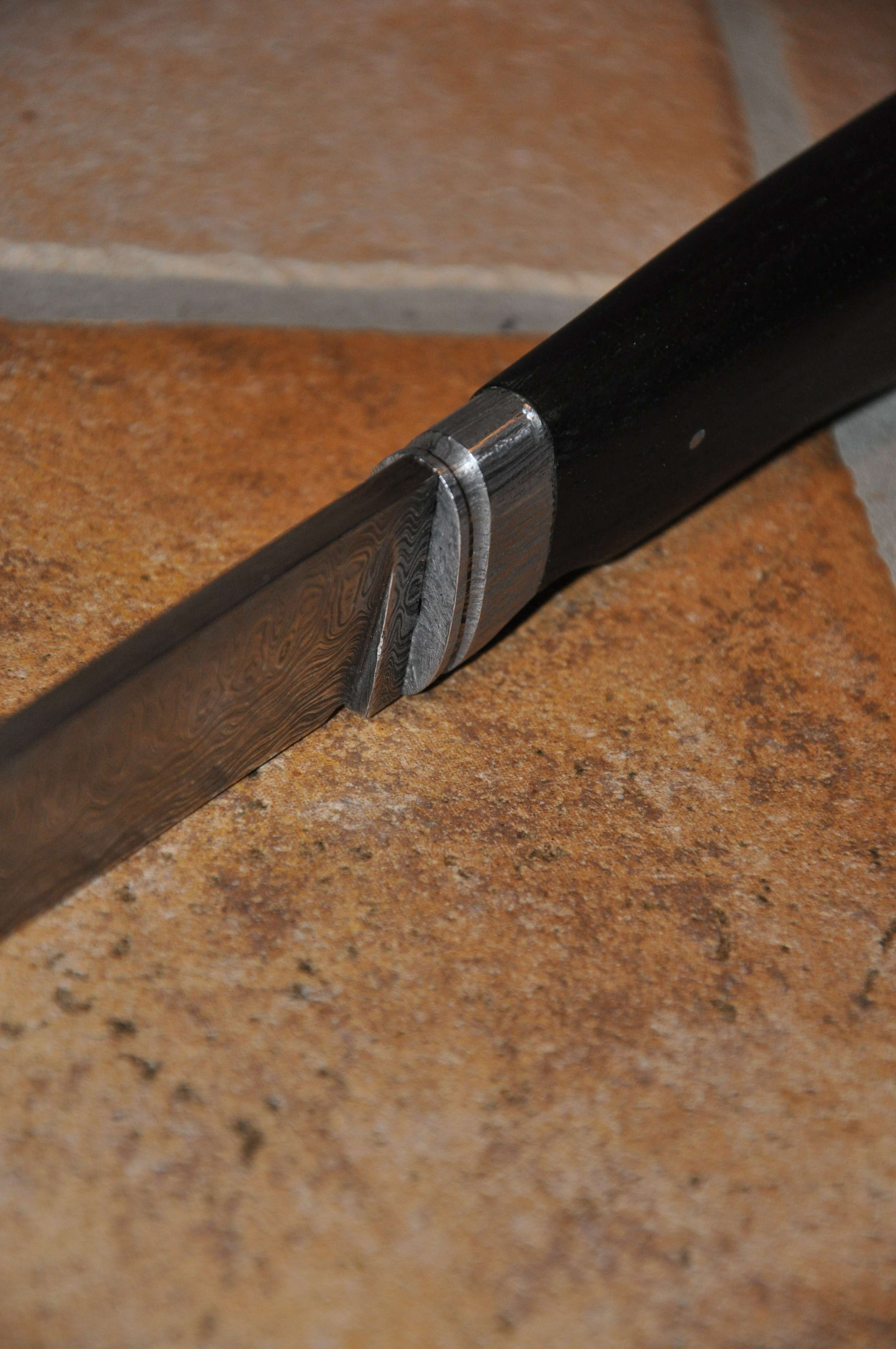

Und weiter gehts. Ich habe mich für Mooreiche entschieden. Jetzt fehlt nur noch der Abschluss und die Scheide.

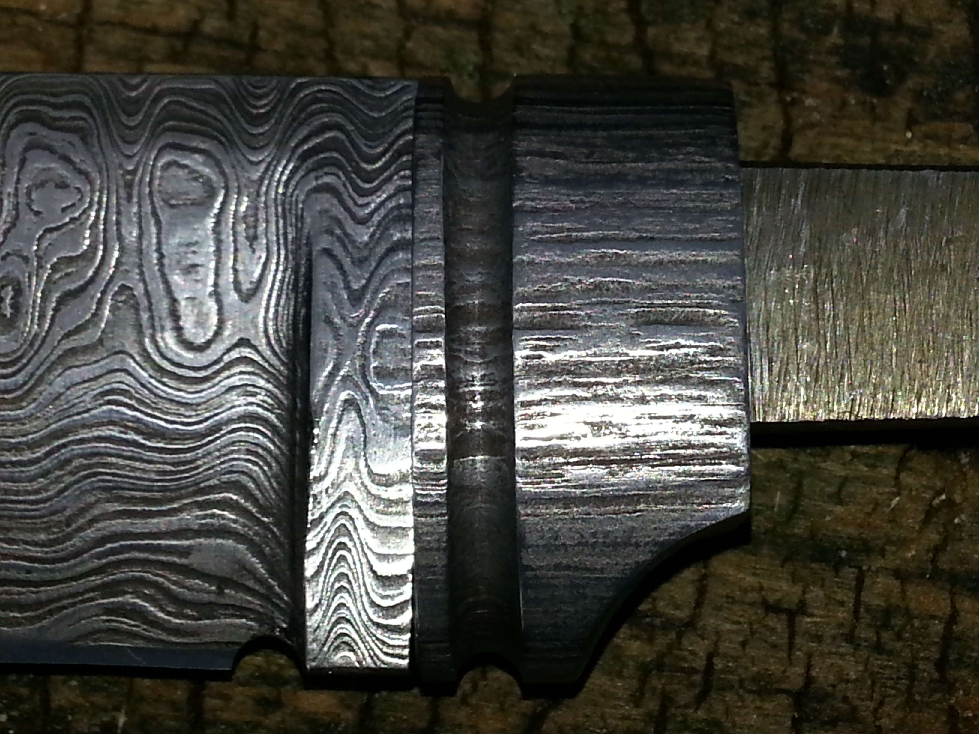

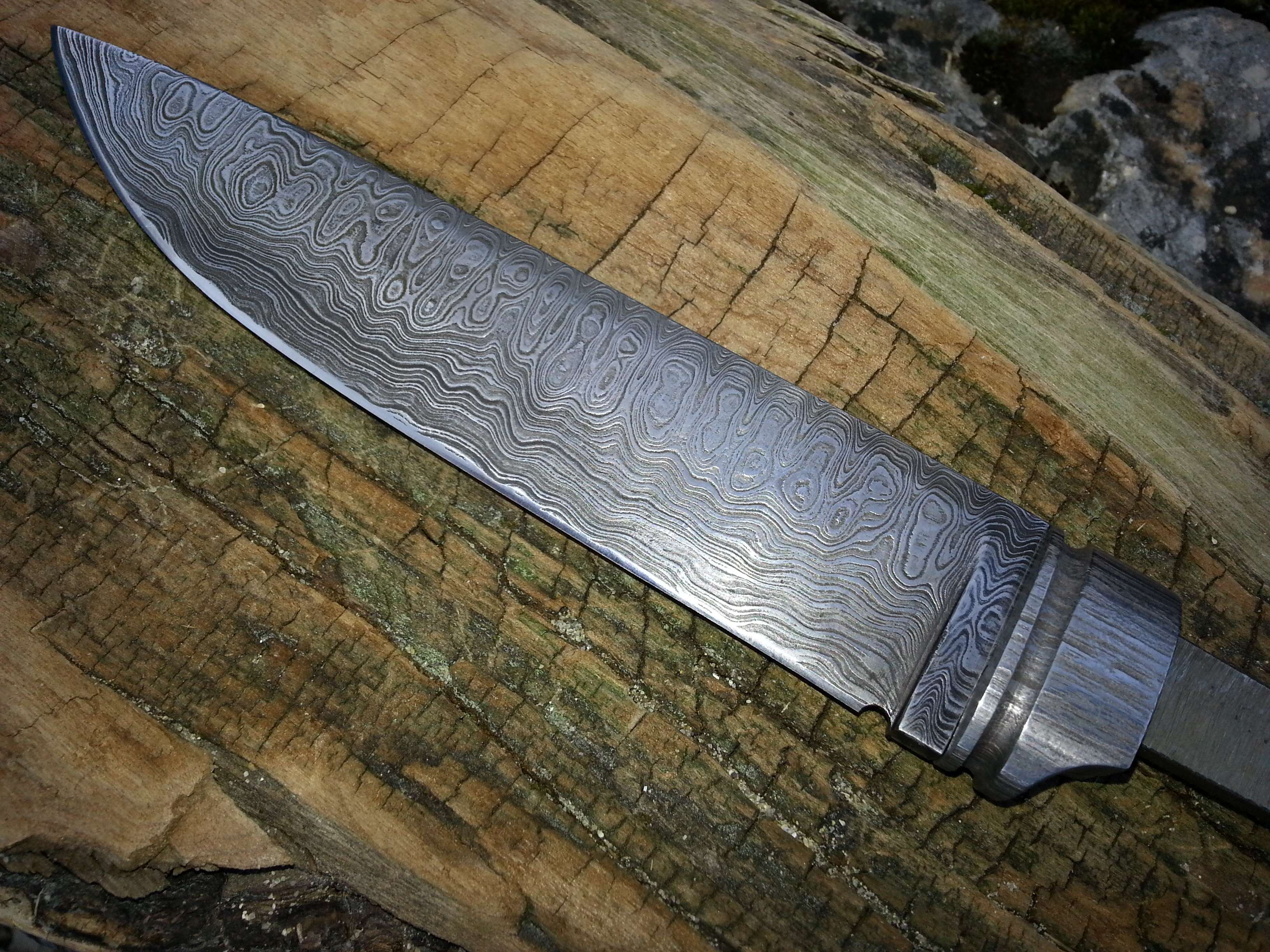

Arno : Ich habe bei ca. 15° mit Schwefelsäure, Salpetersäre und Eisen3chlorid Mischmasch aus dem Sammelkanister geätzt.
LG
Ruggero
