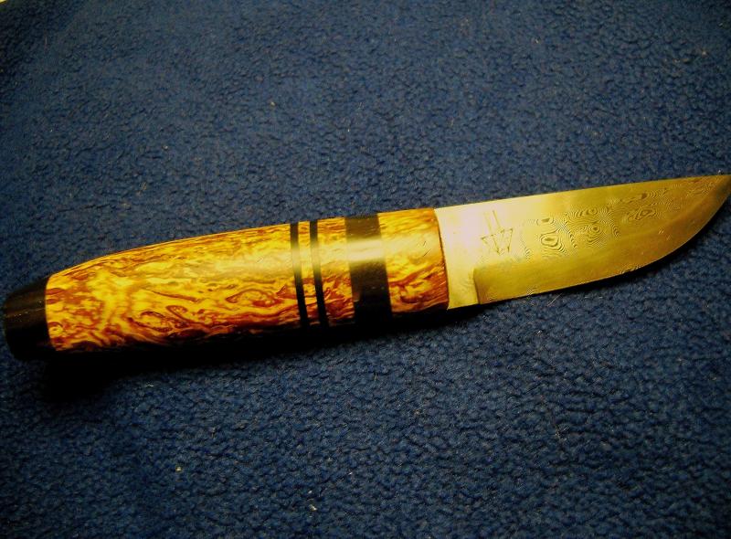

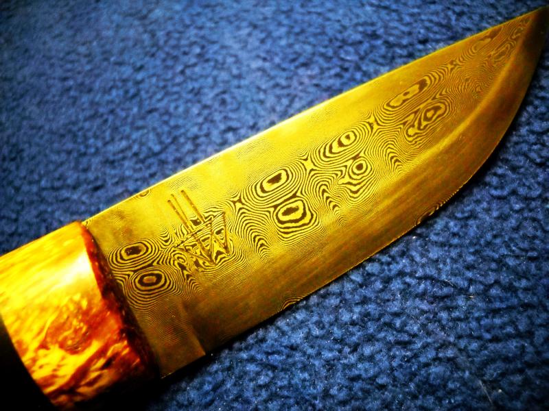

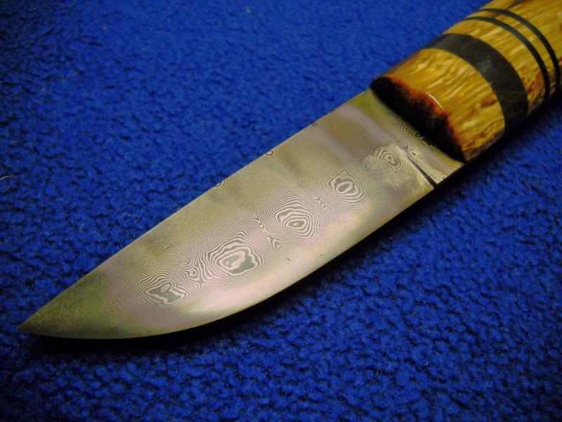

hab' mal nach längerer Zeit wieder was zum Zeigen:
angebänderter DSC von Markus Balbach, bei 830° gehärtet, 2x bei 170° angelassen für je ne Std.

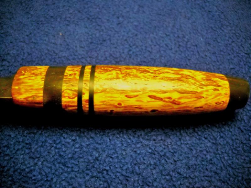

Griff aus stabilisierter Maserbirke mit Horn.
Die Birke war angestockt, hatte ich in Finnland geschenkt bekommen (kiitos Janne!)
und in Dänien stabilisieren lassen - gefiel mir so gut, dass ich damit mein erstes Scandy des Jahres versehen habe.
Noch ohne Strumpf,
Klinge 79mm lang, 3mm auf 0 auslaufend, am Griff (passige) 25mm breit
der Griff ist 105mm lang, am Ende 15mm breit, mit 2xBüffelhorn und zwei Scheibchen Fieber dazu
