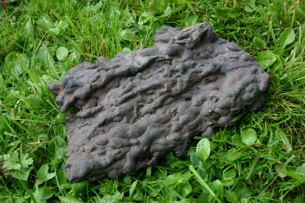

Eigentlich hatte ich im letzten Herbst mit den Kids eine lehrreiche Exkursion zum Thema „So war das damals: Kartoffelnstoppeln“ vor.
Es wurde dann aber eher eine Grabungskampagne.
Ohne die Beschäftigung mit dem Schmiedehobby und dem Interesse an historischer Eisenproduktion wären mir die Stücke sicher nicht aufgefallen: dicke eisenhaltige Brocken.
Ich vermutete sofort einen alten Rennofen! Der Bauer hatte seine Kartoffeln wohl etwas tiefer gerodet als sonst und so die Brocken zutage gefördert.
Flugs aufgesammelt und tohope getragen. Den örtlichen Bodendenkmalpfleger angerufen, diesem ein paar Stücke mitgegeben und nach ein paar Wochen die archäologisch abgeklärte Nachricht: Ja! Frühe Eisenproduktion! Bisher nicht beschriebene Fundstätte!
Alter ohne Weiteres nicht zu bestimmen aber es finden sich eisenzeitliche Hügelgräber in rund 400m Entfernung. Könnte also richtig alt sein.
Zu den Bildern: Das kleine Bild zeigt Schlackenklötze mit schichtartig übereinander geflossenen Schlackeschichten, daneben tonartige, oberflächlich angeschmolzene Stücke.(nass gemacht fürs Photo) Die Schlacke muss teilweise sehr langsam erstarrt sein, denn es sind im massiven Klotz faserig/nadelartige „Kristallstrukturen“ zu erkennen.
Auf dem großen Bild sind im hinteren Bereich sehr schwere, stark magnetische Brocken zu sehen, stark oxidiert aber mit metallischen Einsprengseln
Möglicherweise eine verunglückte Luppe? Oder einfach nur Abfall?
Für mich auf jeden Fall ein interessanter Fund!

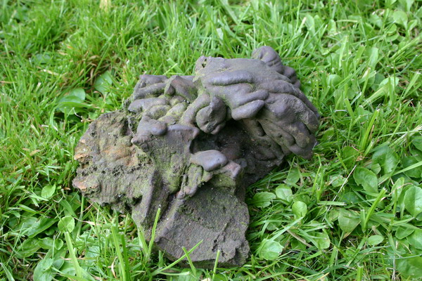

Am 01.07.07 war ich mit Raphael bei dem Imsbacher Bergbautag um die Leute zu unterstützen. Dort rund um den Donnersberg gab es auch viele Rennofenfunde. Auch heute findet man dort ab und zu Schlackenrest von Historischen Rennöfen.
Hier mal 2 Fotos von Fundstücken die uns überlassen wurden.
Dank auch an den Imsbacher Bergbauverein für diese Stücke.
Gruß Peter Broich (pit03).

Vermutlich wird nichts weiter geschehen. Der Bodendenkmalpfleger hatte eine Karte der Umgebung dabei, auf der im näheren Umfeld einige Fundstellen eingezeichnet waren. Die meinige wird vermutlich nur eine weitere Markierung auf der Karte werden. Ein Rennofen ist ja nun nichts ganz Spektakuläres. Und dazu durch das Pflügen aus dem Fundzusammenhang gerissen.
Überdies haben die zuständigen Stellen wegen eines Umgehungsstraßenprojektes an anderen Stellen mehr zu tun.
Ich überlege selbst einen Rennofen zu bauen und das gefundene Material (die schweren magnetischen Brocken) als Rohstoff erneut zu verhütten. Vielleicht hat ja jemand aus der Umgebung von CE Lust dazu mitzumachen?
Oder wäre das eine archäologische Freveltat??
