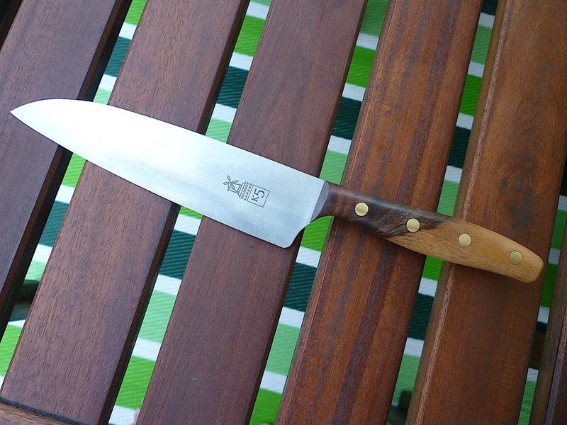

Servus,
das Diplome ist ein tauglicher Allrounder aus gutem Stahl, herausragendem Griff und sauberem Finish, wirklich leicht schneiden kann es nicht, da bin ich bei Bukowski.
Das K5 ist klar weniger Messer, kürzer von der Klingenlänge, einfacher Griff mit Spaltenrisiko und einfacherem Finish. Über die Unterschiede vom Stahl kann man diskutieren, wenn es ein rostträges wird, sehe ich den Stahl vom Diplome vorne, bei C-Stahl regiert die Vorliebe und wie das Scharfhalten angelegt werden soll.
Mein altes K5 mit ausgesuchtem Griff:
Ein Herder unbedingt selber oder vom Händler des Vertrauens aussuchen lassen. Zwischen einem betörend leichten Schnitt und keinem ist alles möglich. :D

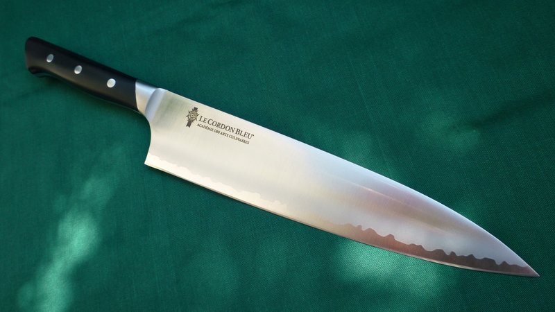

Ich habe jetzt das Herder Santoku und das Zwilling Diplome zuhause und werde das Zwilling Diplome behalten. Es ist bereits ootB besser als das vorhandene Material und das Santoku ist mir tatsächlich zu kurz. Da würde ich mich v.a. beim Fleisch nur ärgern. Das K5 werde ich mir zum Vergleich nicht mehr holen. Glaube 18,2 cm werden mir beim Fleisch auch zu kurz sein. Zumal ich das Zwilling Diplome für 78 € erstehen konnte und jetzt noch Budget für gutes Schärfmaterial übrig habe. Beim K5 wäre das finanziell schwieriger.

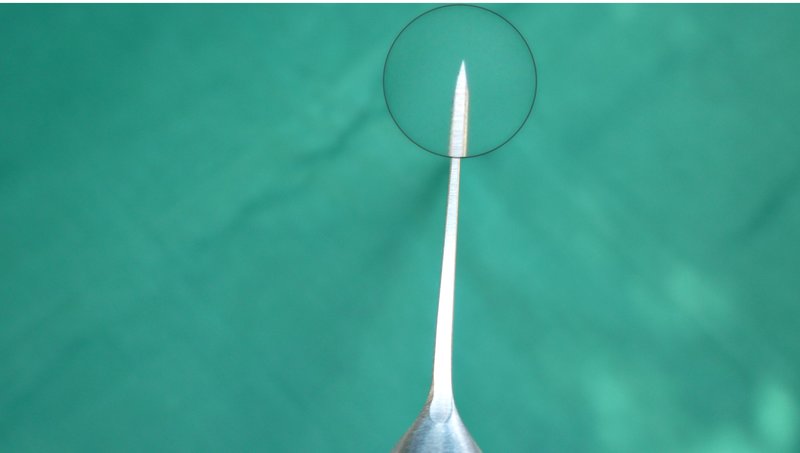

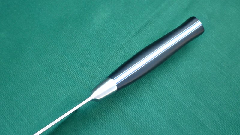

Gibt es Merkmale, die ich überprüfen sollte, ob das Messer ein gutes Exemplar der Serie ist oder gibt's bei dem Messer keine Serienstreuung?
Serienstreuung gibt es natürlich auch bei Zwilling.
Ich würde mal danach schauen:
-Kein Klingenverzug / ist die Klinge gerade?
-Verarbeitung des Griffs / gibt es "störende" Spalten und Kanten?
-wurde die Schneifase gleichmäßig und sauber angeschliffen / gibt es "Overgrinds" oder Stellen, wo nicht bis zur Schneidkante durchgeschliffen wurde?
Bis auf den Klingenverzug kann und darf das meiner Meinung nach bei dem Preis vorkommen, die Frage ist nur, ob du das akzeptieren willst.
Das schaut für mein Laienauge gut aus. Wenn ich die Klinge auf den Tisch lege, ist die Spitze vlt 1 mm in der Luft, aber das wird an dem nicht zu 100 % in der Waage stehenden Tisch liegen - mit dem Auge ist nichts zu erkennen.
