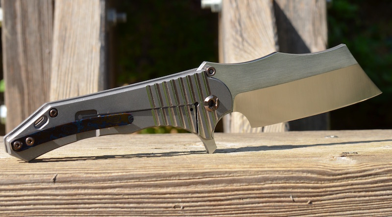

Und obwohl mir der Proto des BRK sehr gut gefiel, war da eine Kleinigkeit, die nicht so ganz stimmig war. Das Design war mir zu wenig Haslauer. Also setzte ich mich nochmal drüber und haslauerisierte das BRK. Das Heck hat jetzt einen höheren Wiedererkennungswert, ohne das die Handlage darunter leidet. Die Choil ist jetzt rund, nicht zum Griff zulaufend. Und als wesentlichste Änderung: wir haben jetzt einen ultrageilen Flipperhebel! Aggressiv im Design, aber gleichzeitig sehr komfortabel zu bedienen.
![dbysl6q2c6fn4cgxk.jpg](/proxy.php?image=http%3A%2F%2F666kb.com%2Fi%2Fdbysl6q2c6fn4cgxk.jpg&hash=2692167de6a367a7a23610ab0948dfcb)

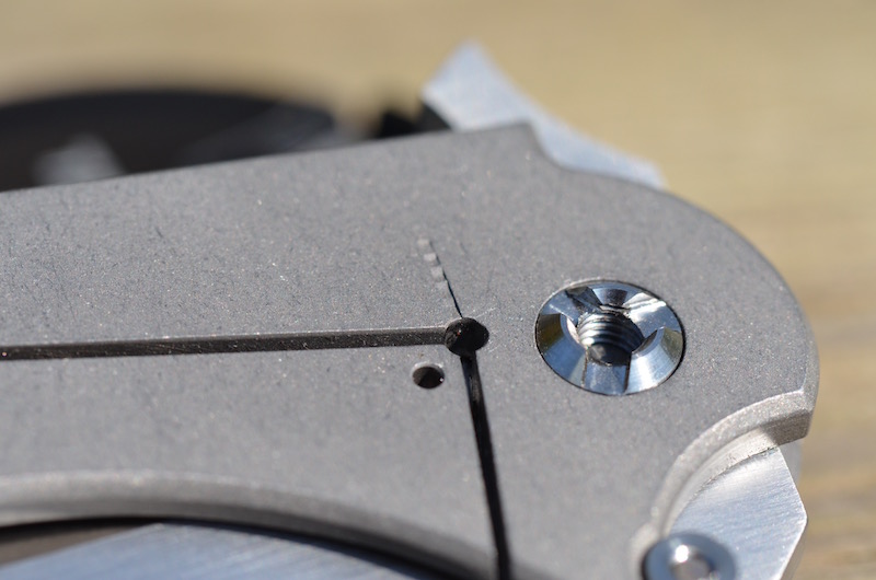

Zu den Missgeschicken. Wie schon auf dem vorigen Bild zu sehen, ist mir beim Schlitzen des Liners ein saudummer Fehler unterlaufen.
Mittlerweile schlitze ich die Liner nicht mehr mit einer kleinen Trennscheibe bei hoher Drehzahl auf der Standbohrmaschine, sondern mit einem HSS-E Sägeblatt bei geringer Drehzahl auf der Fräse. Dadurch wird der Schlitz nicht nur sehr viel präziser, sondern auch sehr viel schöner.
Wenn man aber so wie ich ein Depp ist, vergisst man den Maschinenschraubstock zu arretieren, nachdem man das Sägeblatt genau ausgerichtet hat. Die Folgen sieht man auf diesem Bild ganz gut:
![dbysmo8kwdzyi01bs.jpg](/proxy.php?image=http%3A%2F%2F666kb.com%2Fi%2Fdbysmo8kwdzyi01bs.jpg&hash=66daf5a5bcba9cb98ed7f7256e31f4a8)

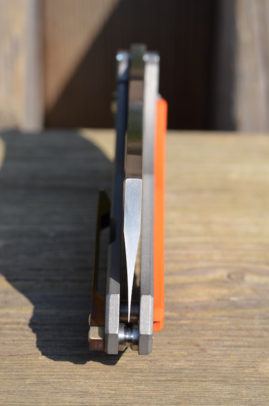

Zu den Spezifikationen. Das BRK hat standardmäßig Walzenlager verbaut, die die Klinge trotz 5mm Stärke nur so fliegen lassen. Der Detent hat einen Durchmesser von 2mm und hält die Klinge zuverlässig im Griff.
Das Schöne am BRK ist die Möglichkeit, das Overlay je nach Lust und Laune zu wechseln. Carbon, G10, Mikarta, Metalle wie Kupfer oder Moku-Ti, der Fantasie sind kaum Grenzen gesetzt. Auch ohne Overlay macht das BRK eine gute Figur.
![dbyslwvm6qkjgj2rc.jpg](/proxy.php?image=http%3A%2F%2F666kb.com%2Fi%2Fdbyslwvm6qkjgj2rc.jpg&hash=239e06384397eae4ab9cae31433c7ca5)

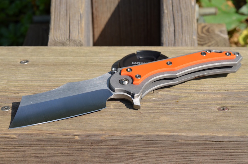

Technische Daten:
Länge geöffnet: 243,6mm
Klingenlänge: 106mm
Gewicht: 251g
Bei diesem BRK besteht die Klinge aus 5mm M390, Schrauben und Kleinteile sind aus Titan Gr.5 und das Overlay ist oranges G10.
![dbysm9bku0kbcggqg.jpg](/proxy.php?image=http%3A%2F%2F666kb.com%2Fi%2Fdbysm9bku0kbcggqg.jpg&hash=24bef7ca9348ca8f88752843c96e8e3a)
