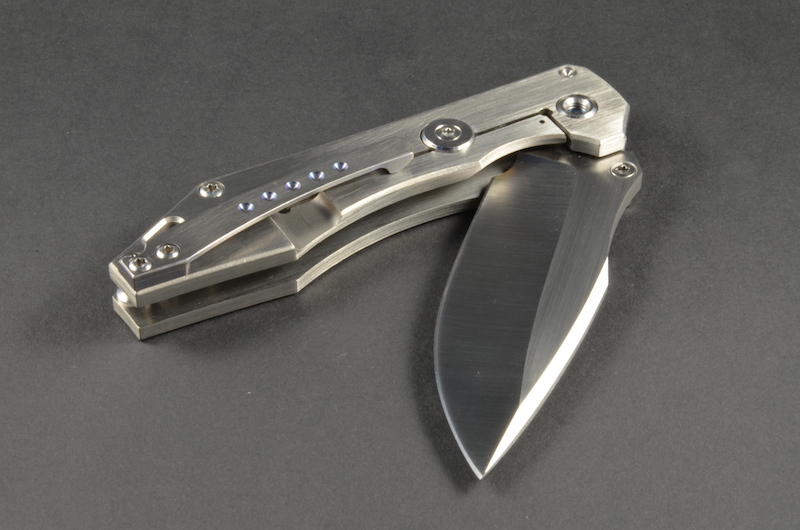

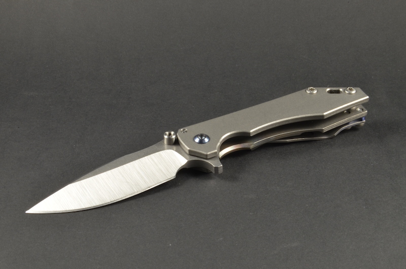

Hallo Leute,
heute gibt es wieder etwas Neues aus dem Hause Haslauer: das FTH und das FTH Mini !
Das FTH ist ein Flipper von und mit Format. Bei einer Klingenlänge von 100mm und eine Gesamtlänge von 225,5mm bewegt sich das FTH im Bereich eines Strider SMF und ähnlich großer Folder. Durch die Grifform liegt das Messer sicher und vertrauenserweckend in der Hand. Die Klinge rastet mit einem satten Klack ein und das Fällen von Bäumen ist eine wahre Freude! Ehrlich!
Das FTH Mini hingegen ist ein kleiner, schnuckeliger Vierfingerflipper mit einer Gesamtlänge von 169mm, der dem großen Bruder wie aus dem Gesicht geschnitten ist. Obwohl das FTH Mini ein wirklich kleines Messerchen ist, ist die Handlage ohne jeden Tadel. Der tägliche Gebrauchswert ist durch das geringe Gewicht und die sozialadäquate Größe extrem hoch. Das perfekte Messer für den Anzug und dennoch Robust wie ein Klappspaten.
So, schluss mit den billigen Werbetexten. :steirer:
Allgemeine technische Daten:
FTH
Gesamtlänge: 225,5mm
Klingenlänge: 100mm
Grifflänge: 125,5mm
Das Klinge-Griff Verhältnis hat sich im Vergleich zu SGF oder SBH ein wenig zuungunsten der Klinge verschoben, liegt aber immer noch bei bei 1:1,255. (Im Vergleich: SGF 1:1,23, Strider SMF 1:1,3, Sebenza 1:1,38)
FTH Mini
Gesamtlänge: 169mm
Klingenlänge: 75mm
Grifflänge: 94
Die Proportionen von FTH und FTH Mini sind so gut wie ident, aber es gibt natürlich auch ein paar konstruktionsbedingte Unterschiede. Da ich in meiner grenzenlosen Sturheit auf M3 Schrauben bestehe (ich bin da unbelehrbar!), mußten zugunsten der Klinge die Positionen von Schrauben und Schnürdllöcherln (Lanyard Hole) leicht angepasst werden.
Übrigens: das FTH Mini hat praktisch die gleichen Abmessungen wie das SBH Mini.

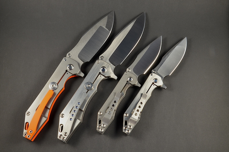

Abgesehen vom allerersten Prototypen (den ich königlich versemmelt habe...) habe ich zwei Stück des FTH und zwei des FTH Mini gebaut.
Bilder:
Erstes von links: FTH Orange
Klinge: 4,3mm Böhler M390, 62° HRC, stonewashed, Spanto (stimmt das überhaupt? Spanto?)
Lock side: 3,8mm Titan 6Al-4V, Glasperlgestrahlt
Presentation side: 4,9mm G10, Hunter Orange.
Clip: einteiliger G10 Clip (DCC)
Gewicht: 155 Gramm
Zweites von links: FTH Volltitan
Klinge: 4,3mm Böhler M390, 62° HRC, satiniert
Lock und presentation side: 4mm Titan 6Al-4V, satiniert
Clip: einteiliger Titan (6Al-4V) Clip (DCC)
Gewicht: 176 Gramm
Drittes von links: FTH Mini Volltitan
Klinge: 4,3mm :)glgl:) Böhler M390, 62° HRC, stonewashed
Lock und presentation side: 3mm Titan 6Al-4V, stonewashed
Clip: DCC
Gewicht: 87 Gramm
Viertes von links: FTH Mini Balbach DSC an LSC :D
Klinge: 4,1mm Balbach DSC (rostfrei), 61,5° HRC, Spanto
Lock side: 3mm Titan 6Al-4V, satiniert
Presentation side: Lightning Strike Carbon (LSC)
Clip: DCC
Gewicht: 70 Gramm
Details FTH Orange:
Details FTH Volltitan:
Details FTH Mini Volltitan:
Details FTH Mini Balbach DSC mit LSC:
Der hier wird übrigen noch einmal überschliffen und poliert. Warum der DSC so schwer zu finishen ist, wissen die Götter... Hat wer Tipps?
Lob, Kritik, Anmerkungen? Immer her damit!

Also ich hab's ja nicht so mit g10 aber das Orangene mit g10 Clip bringt mich schon noch mal zum nachdenken...
Ulf
Servus,
erstmal WOW !!!
Die Spantoklingen sehen verdammt heiß aus !!!
Kannst du noch etwas zu den technischen Details sagen? Rick Hinderer Stabilizer?
Haben die schon die Hartmetallbeschichtung die du ausprobiert hast?
Anregungen:
Da ich auf Gimmicks abfahre, fände ich Kugellager und Lockinsert sehr geil! Habe ich dir aber auch schonmal geschrieben und ich hoffe ich nerve damit nicht :D
Ich werde aufjedenfall damit weiter nerven :D :p:
h2e
Ahso mein Favorit!
Das ist ganz klar das kleine mit Carbon und Damast-Spantoblade
H2e
Haben die schon die Hartmetallbeschichtung die du ausprobiert hast?h2e
Die Großen haben haben einen Stabilizer, der gleichzeitig als Überdehnschutz dient, jepp.
ad Hartmetallbeschichtung: pssst! Alle meine Folder haben mittlerweile eine beschichtete Linerstirnfläche.
Kommt irgendwann noch. Meine derzeitige Fräse ist dafür etwas zu ungenau...
Gerd
