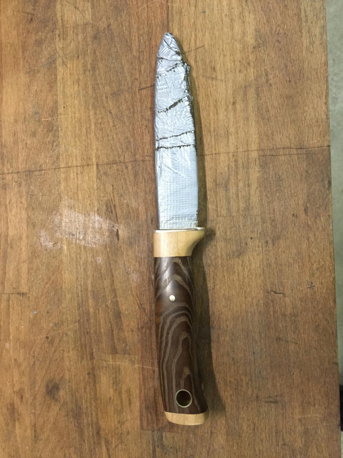

Kurz zu meiner Person: Ich komme aus der Schweiz und bin gelernter Schlosser, 34 Jahre alt. Ich besitze eine kleine Hobby Metallwerkstatt, in der ich bis anhin vorwiegend ein wenig Kunstschlosserarbeiten und Metallbauarbeiten erledigte. Vor kurzem habe ich eine Esse geschenkt bekommen und besorgte mir einen 107 kg Amboss. Dabei bin ich darauf gekommen mir einmal ein Messer zu schmieden. Ich habe das Buch von Hovard Berglund "Einfach Schmieden" besorgt und noch ein weiteres das speziell auf das Messerschmieden bezogen ist. Nun bin ich fasziniert vom Messermachen. Die verarbeitung der verschiedenen Werkstoffe, die Abwechslung der Arbeit und dazu die Freude an einen so tollen nützlichen Gegenstand wie ein selbstgemachtes Messer, begeistert mich. Ich bin mir bewusst das ich noch so einiges an meinem ersten Messer falsch gemacht habe, aber man lernt bekanntlich nur aus Fehlern.
Hier ein paar Bilder meines ersten Schmuckstücks. Ich freue mich auf konstruktive Rückmeldung :)

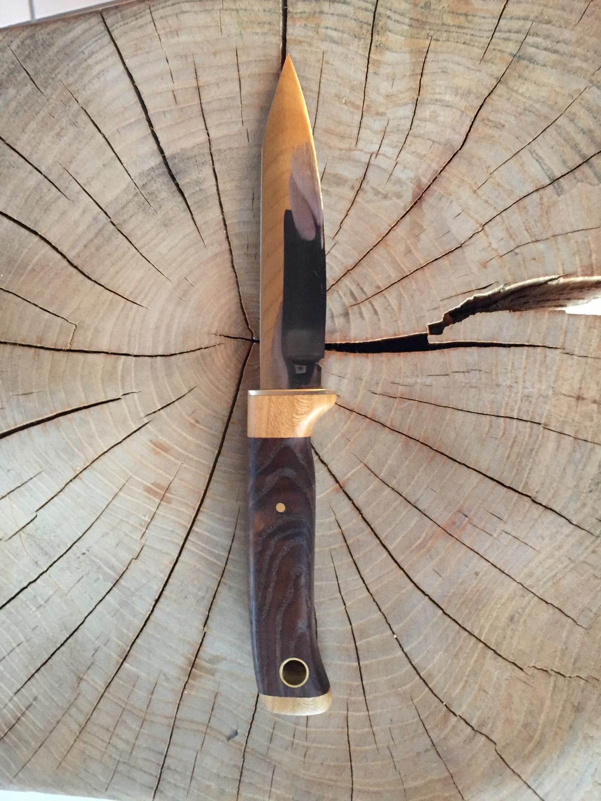

Sieht doch sehr gut aus!
Fit&Finish ausgezeichnet.
Mir gefällt die Klingenform und der Schliff.
Was ist das am Griff: Micarta und Bronze?
Sehr aufwändig gemacht und viiiel Arbeit :)
Gratuliere!
Sag noch was zum Stahl und wie du ihn bearbeitet und gehärtet hast.
Und jetzt noch die Scheide ...
Toll.

Das Messer sieht echt klasse aus. Der Schliff und Form der Klinge. Aber auch der Griff wirklich super schön.
Mache weiter so und halte uns auf dem Laufenden

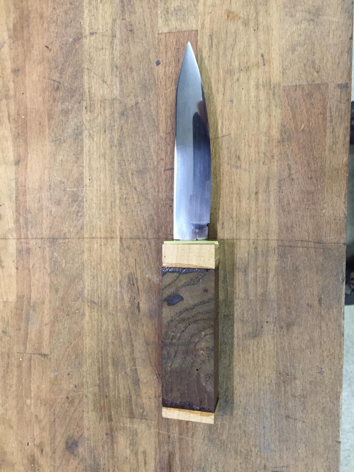

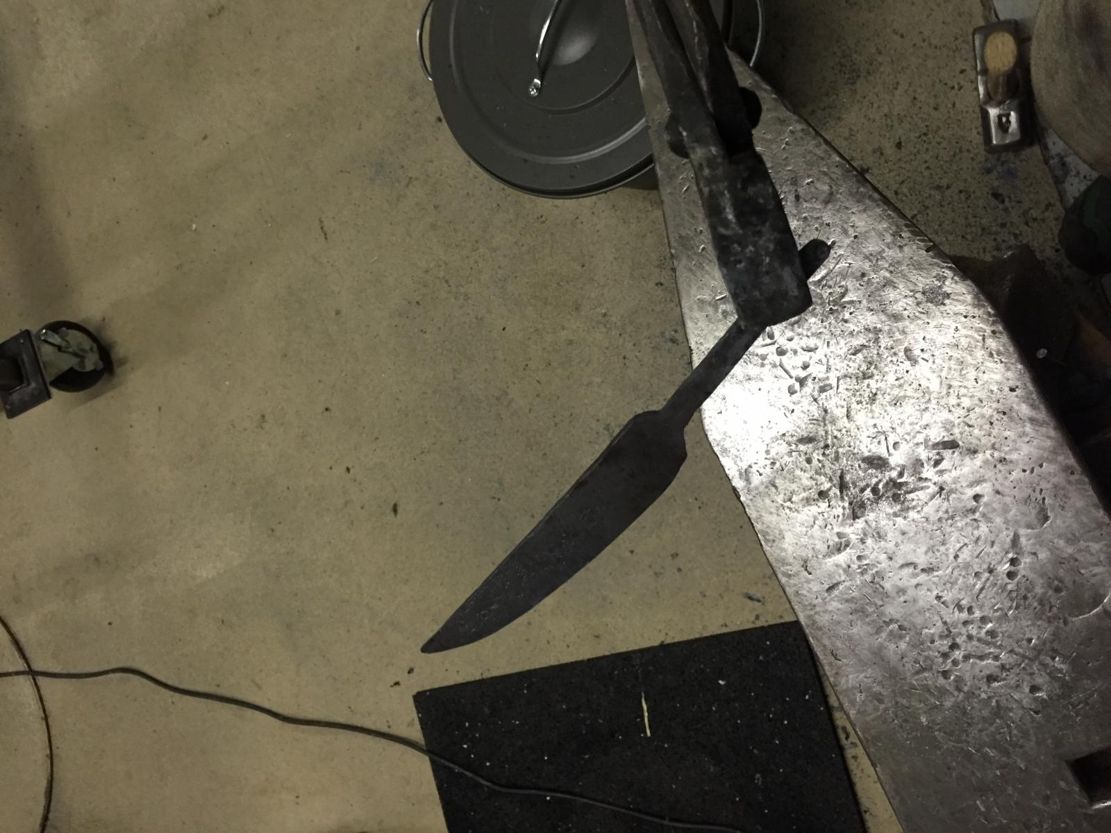

Der Stahl habe ich aus einer alten Qualitätsfeile geschmiedet. Gehärtet habe ich im Kohlefeuer, die Klinge aufrecht in ein glühendes Rohr gelegt und mittels Magnetprobe die Härtetemperatur bestimmt.
Der Griff ist ziemlich sicher aus einer Mooreiche oder Räuchereiche. Das helle Holz ist Kirsche. Metallteile sind aus Messing. Das Holz habe ich mit Leinoelfirnis behandelt.
Gruss Stefan

Feile war sicher nicht leicht zu bearbeiten und zu schleifen.
Wie dünn konntest du schleifen vor dem Härten?
Gab es Verzug?
Ich sehe nur eine Holzart ... wo ist Eiche und wo Kirsche?
Messing, klar.
Gibt's mehr Bilder?
Auch von anderen Ansichten?

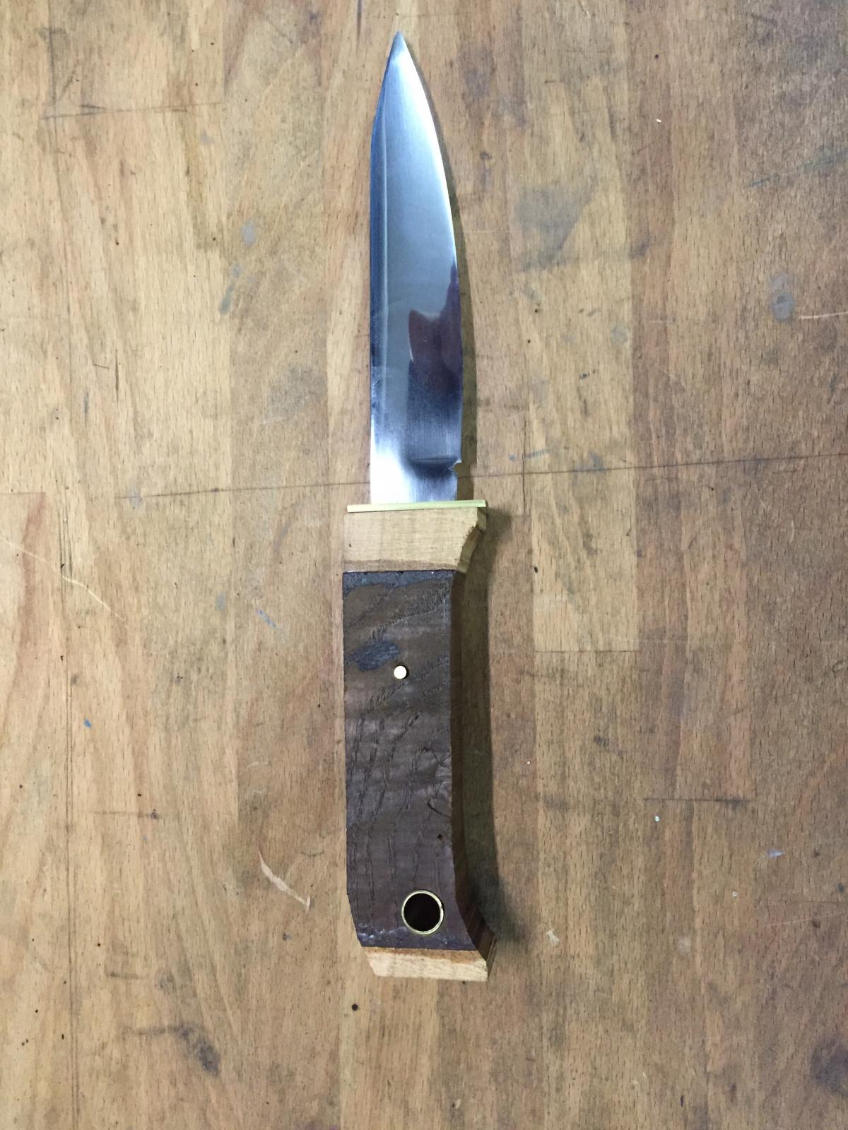

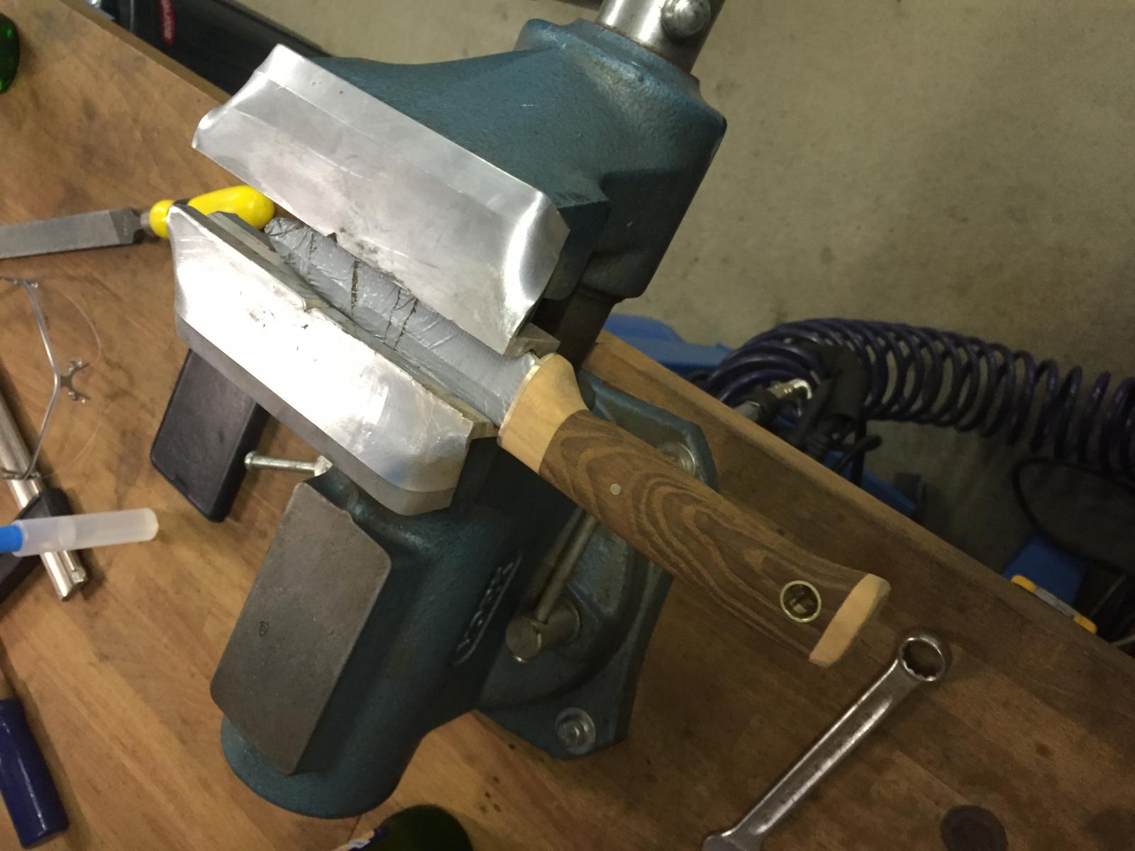

Bei der alten Feile musste ich einfach aufpassen nicht zu kalt und nicht zu heiss zu schmieden. Aber als gelernter Schlosser hatte ich das mit den Teperaturen glaube ich nicht schlecht im Griff. Hier ein paar Bilder
