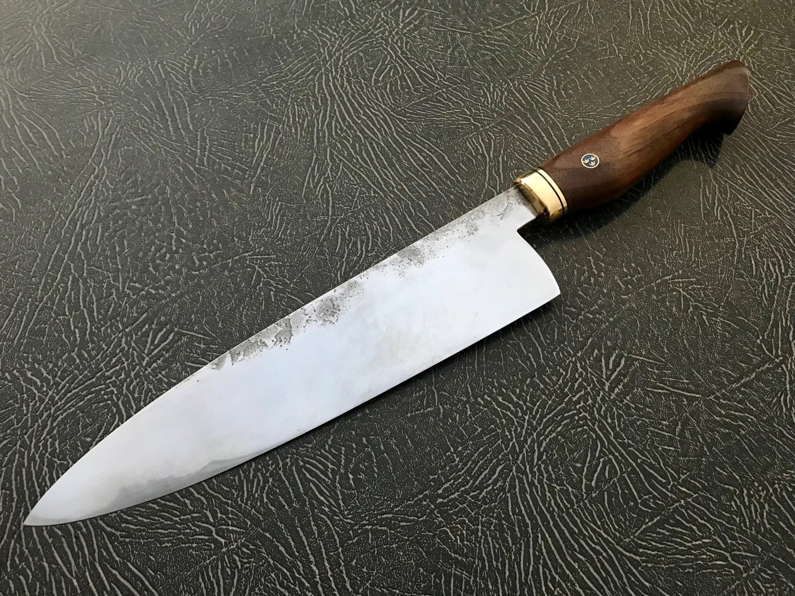

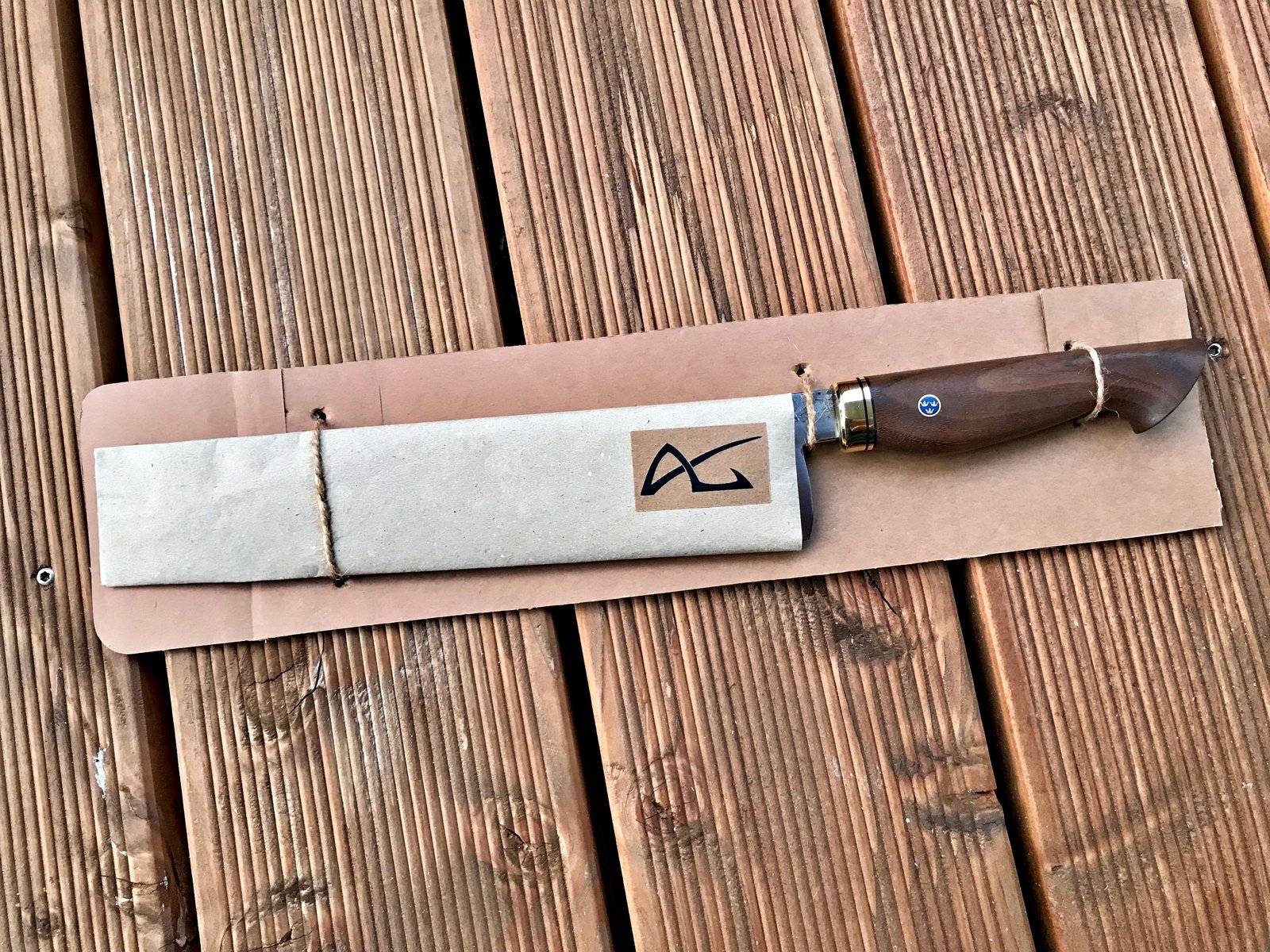

Geliefert wurde das Messer dick in Wellpappe eingeschlagen, nach der Überverpackung sah das so aus:

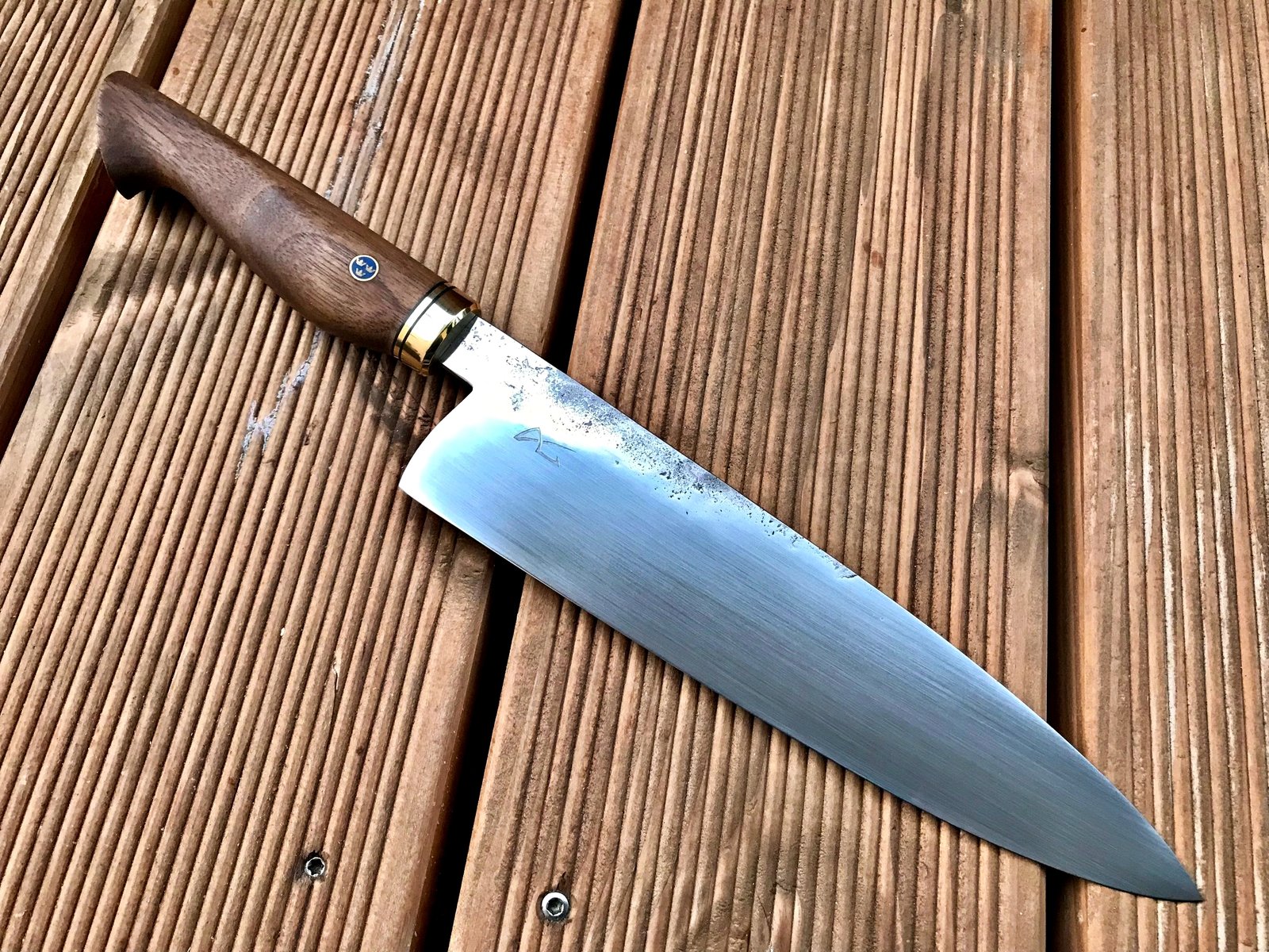

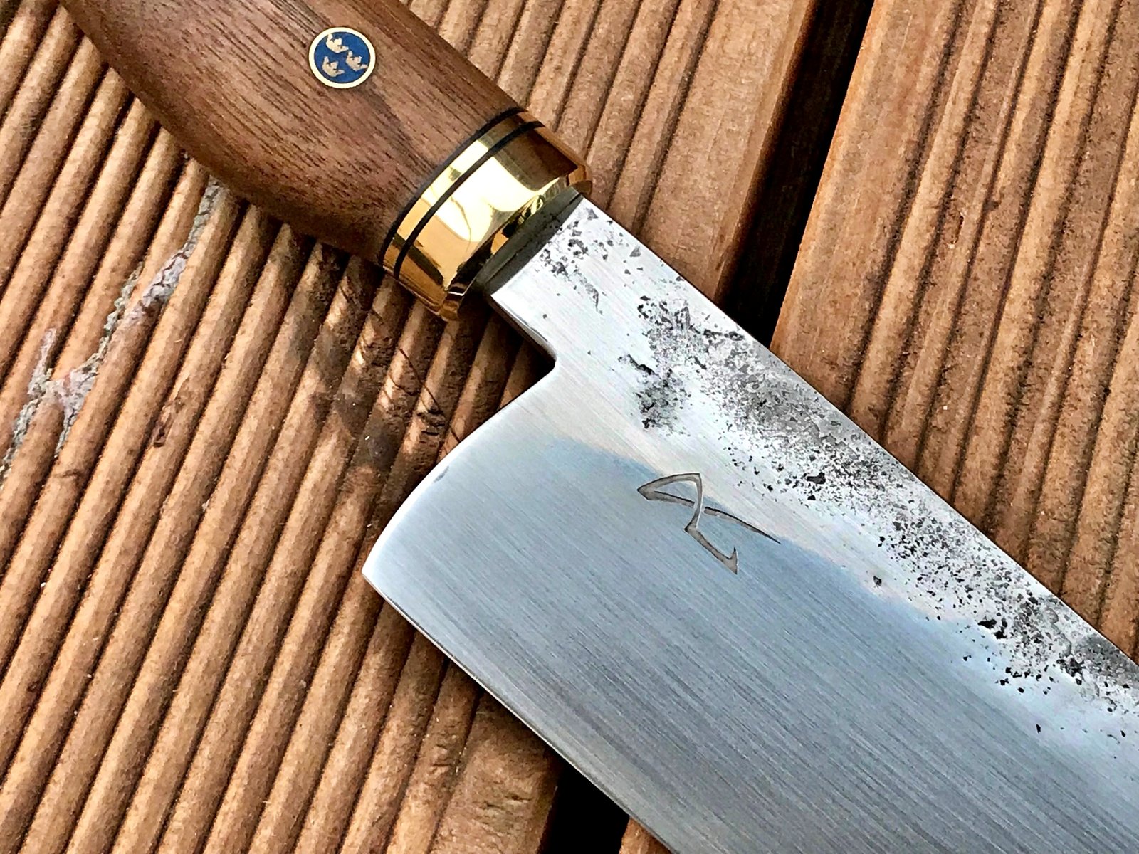

Erste Bilder frisch ausgepackt:
Eindrücke, Erwartungen und Vergleiche.....

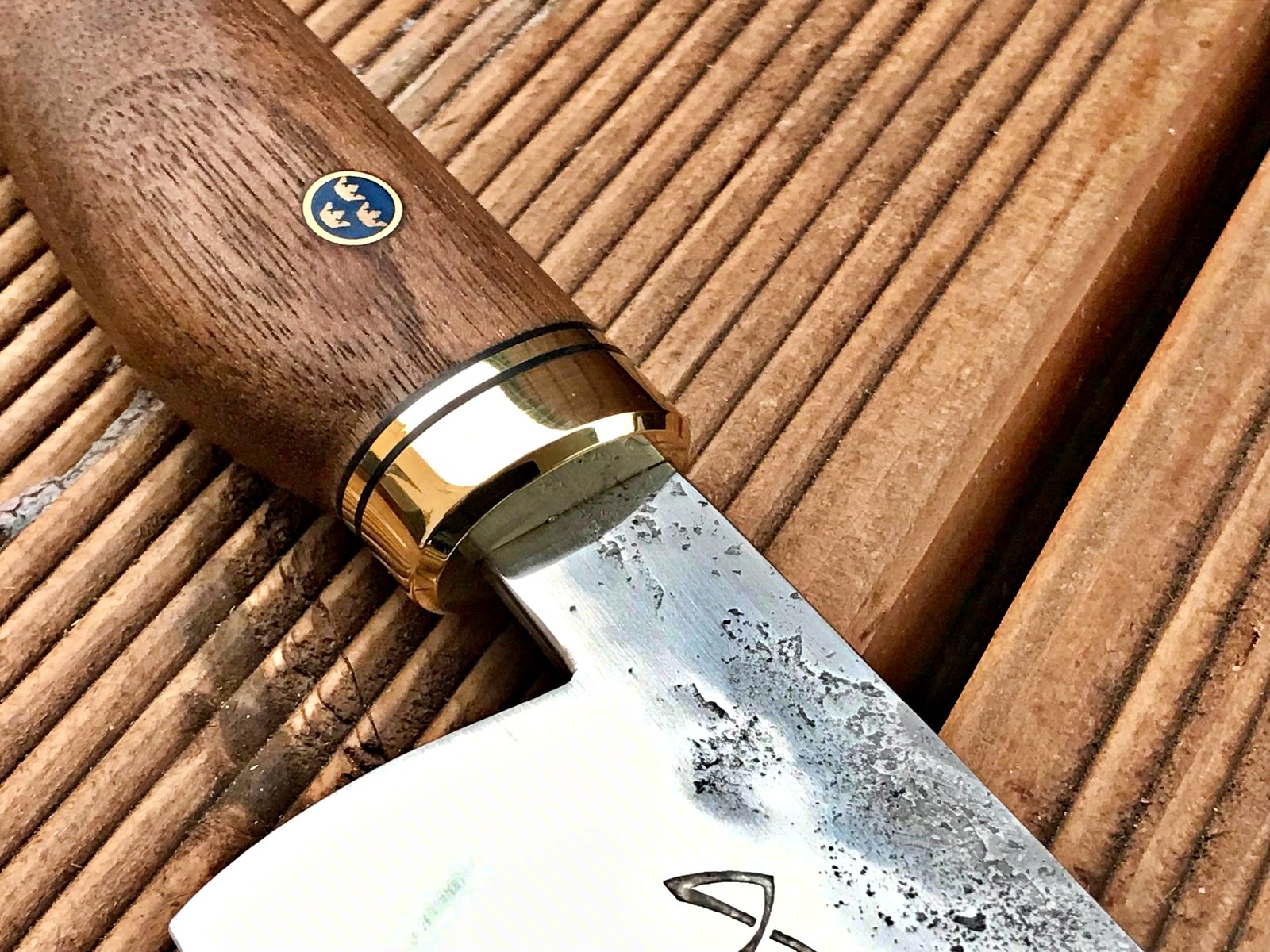

Erste Eindrücke…..

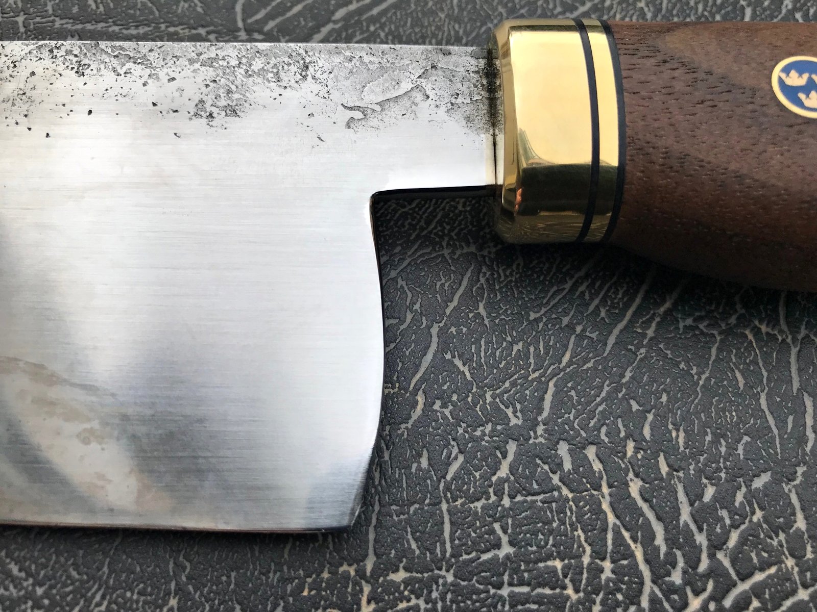

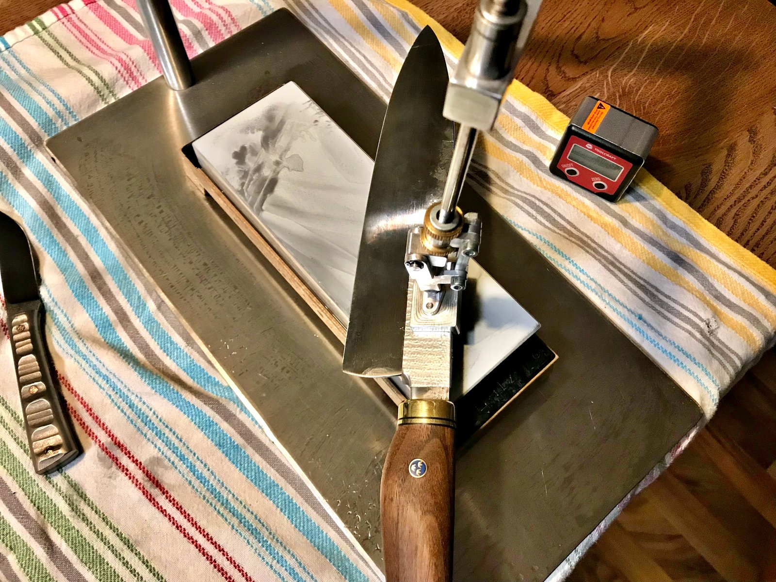

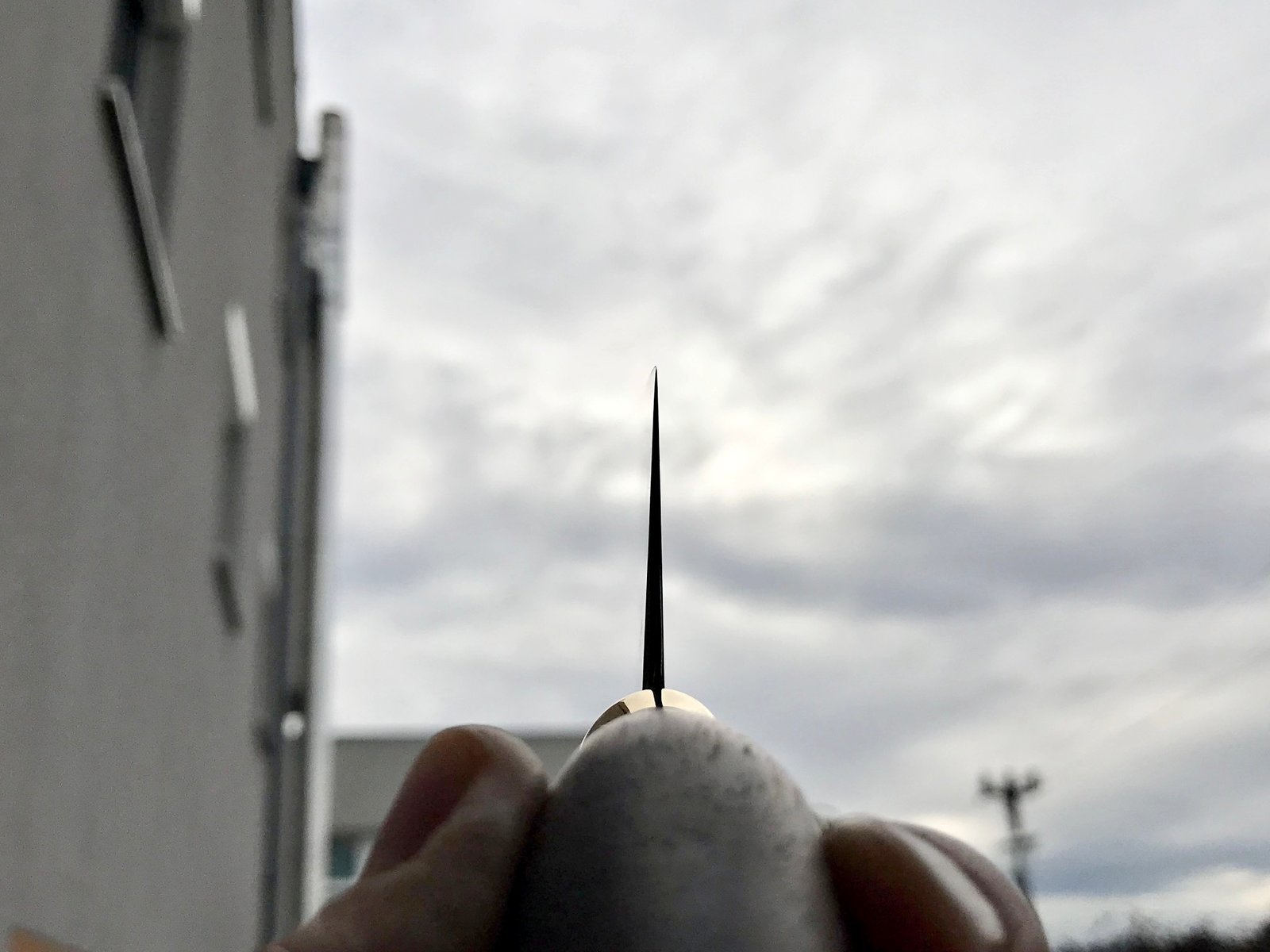

Die Passungen, das Längsfinish und der Verzug sind bereits heute ausreichend gut, das selbst jemand mit meinen Ansprüchen damit zufrieden ist. Es ginge aber exakter, präziser und noch gerader, Macher wie Kamon, Xerxes und Simon Herde repräsentieren in der Kochmesser-Szene eine andere Art der Perfektion, von den Kleingewerblichen sind Uwe Mattern und Mike Sturmschwalbe die innovativsten Köpfe, die ihre Messer noch in der eigenen Küche einem Testprozedere unterziehen und aus praktischer Erfahrung etwaige Schwächen in Schnitt, Profil und FR dadurch ausmerzen und ihre Messer den Kunden praktisch an den Leib schneidern wie ein Bekleidungsausstatter der alten Schule. 😉
Der Flankenschliff der Klinge ist homogen, die Schneide ordentlich durchgeschliffen, Zeitungspapier geht aus dem Stand. Lediglich zwei kleinere Kratzer an der Vorderseite der Messingzwinge sind zu kritisieren wenn man pingelig ist und das bin ich nun mal. Ungewöhnlich ist die Form vom Kehl angelegt, sie bricht mir gewohntem und wölbt sich nicht wie gewohnt nach innen um den Fingern im Vorgriff platz anzubieten sondern nach aussen, was weniger praktikabel ist. Die Beweggründe können nur einer optischen Intention folgen, einer praktischen nicht. Bei der nächsten Bestellung, werde ich hier um gewohntes bitten, jetzt arrangiere ich mich erstmal damit und passe meine Grifftechnik an. Rücken und Kehl sind aber sauber gerundet, wie gewünscht.
Somit sind erstmal alle Kritikpunkte besprochen, viele sind es ja nicht. Der Stahl reagiert je nach Schnittgut gering oder stinkt an einer Hawaiiananas bis zum Näschen hoch. Die erste Schärfe war nach einer Woche weitgehend verbraucht, der Schneidenwinkel etwas zu spitz für mein Empfinden. Ich habe auf die klassischen 18° per Seite umgeschliffen. War einfach, aber nicht zu einfach, ich kenne die Härte der Klinge leider nicht, aber der Rika 5k war schnell und schwarz wie immer. Dieses Thema habe ich ja durch, Standzeit ist zuhause irrelevant, wenn sich ein Messer gut wetzen lässt und das tut es ganz wunderbar.

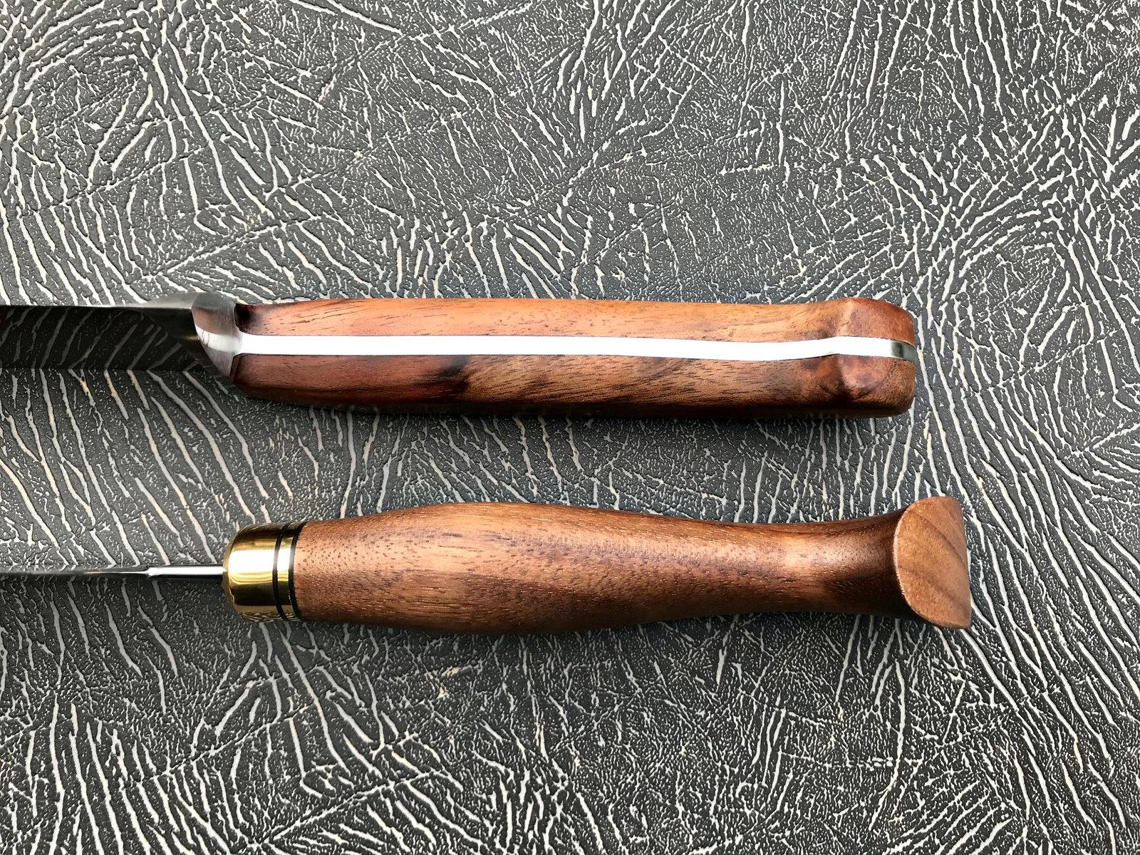

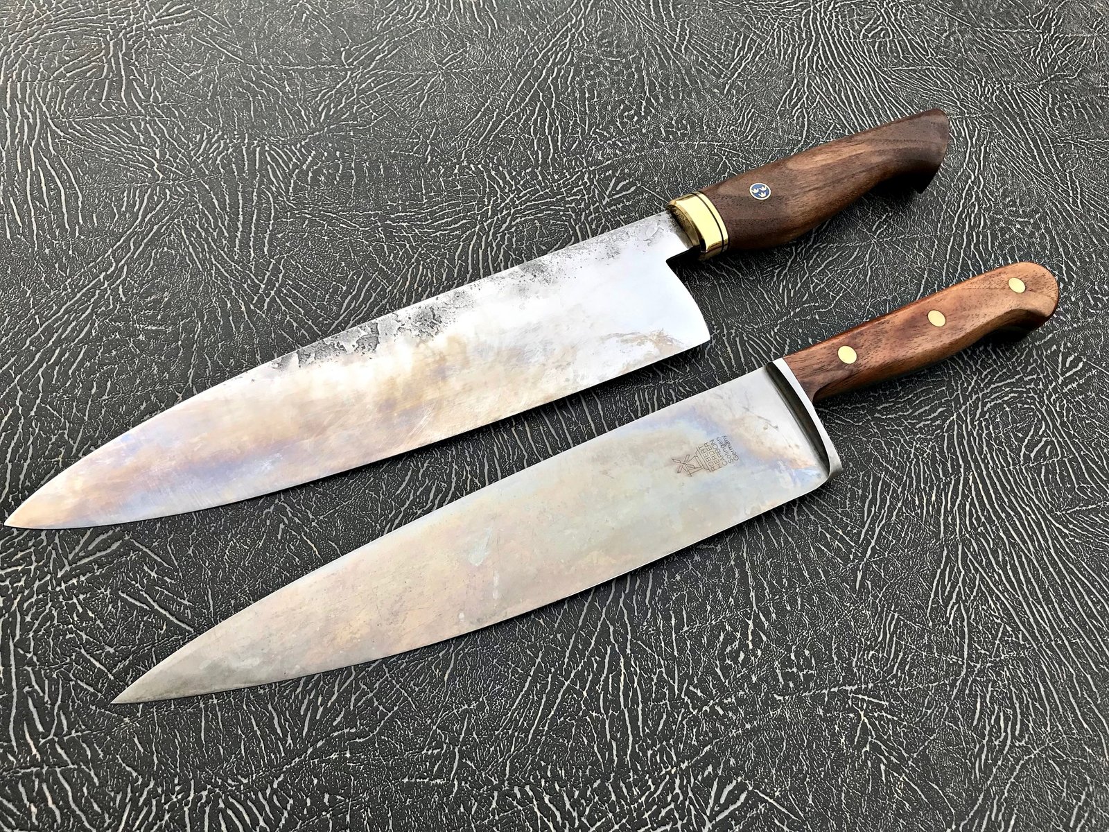

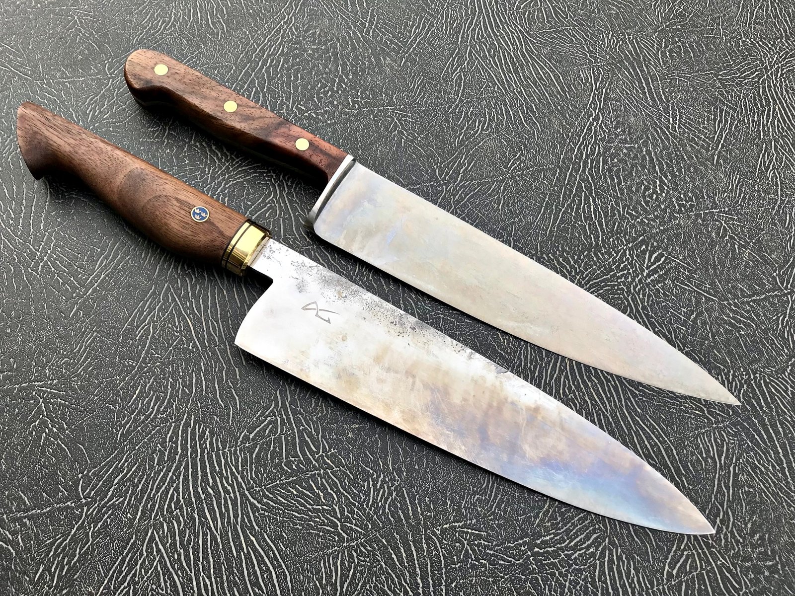

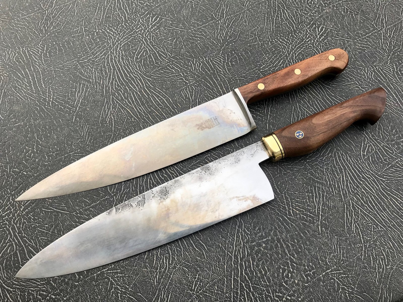

Zum Vergleich…..
habe ich ein Herder 1922er in 230er Länge mit Nussgriff herangezogen. Herder kennt jeder, schätzt jeder, ist gesenkgeschmiedeter C-Stahl und wehe jemand kritisiert diese untadeligen Messer als Institution des leichten deutschen Schnittes. Gesucht und nicht erhältlich sind sie obendrein. Was liegt also näher diese beiden Messer gegenüber zu stellen.
AG.Klint= 220,- Euro All in
Herder 1922er= Listenpreis 278,- Euro, falls erhältlich!!!

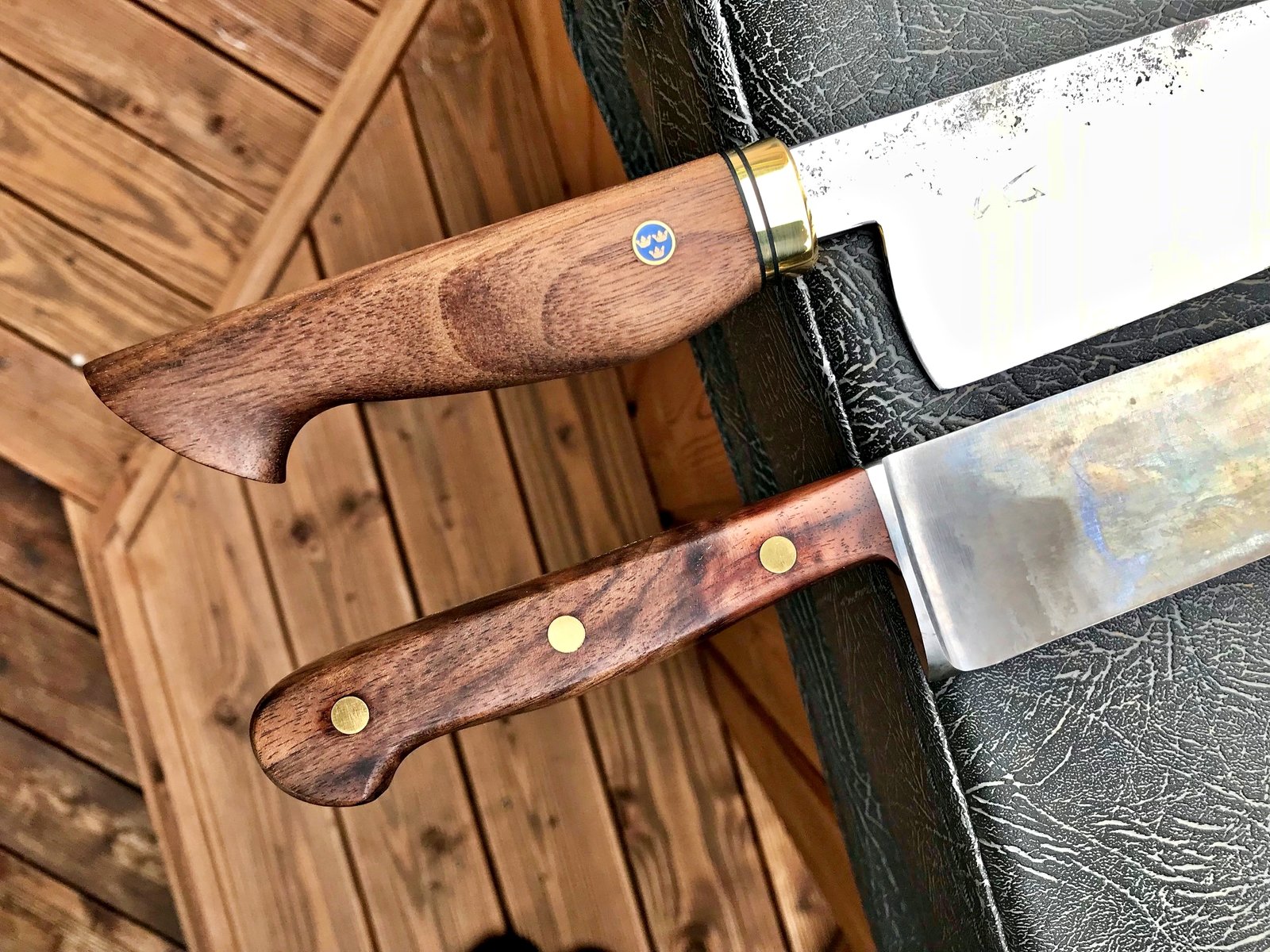

Das 230er Herder ist an sich ein ordentlich großes Kochmesser, wirkt aber neben dem AG.Klint schlank und zart. Beide haben echte Wiegeprofile, das Klint läuft aber wirklich perfekt rund, ich hatte noch kein besser laufendes Messer am Brett. Choppen klappt dennoch ohne Ziehharmonika , mit dem Herder schaffe ich das nicht mit dieser Selbstverständlichkeit, kann natürlich auch an mir und meiner Unzulänglichkeit liegen, keine Frage.
Im Schnittgefühl nehmen sich die beiden wenig, manchmal gleitet das Herder leichter, manchmal das Klint, eindeutiges kann ich nicht ausmachen. Durch die höhere Klinge fällt beim Klint weniger oft ein Abschnitt unter die Klinge, was ich als besonders wichtig erachte, weil mich Schnittgut das unter die Klinge kommt und nicht soll, wahnsinnig stört. Der Schwerpunkt liegt beim Klint deutlich weiter in der Klinge, ob man das präferiert ist Geschmacksache. Wenn ich mir beide Messer ansehe, so empfinde ich das Klint als das klar aufwendiger gefertigte Messer und einfach stimmig und schön. Wie das um diesen Preis überhaupt machbar ist, kann nur Aidan beantworten, aber mit solchen Preisen wird das nicht ewig zu bekommen sein.
Ob dieses Eine Messer aus seinem Portfolio ausreicht um auf die Qualität aller anderen zu schliessen kann ich natürlich nicht sagen, aber was ich hier um mein Geld bekommen habe, sollen andere erstmal versuchen nachzumachen.

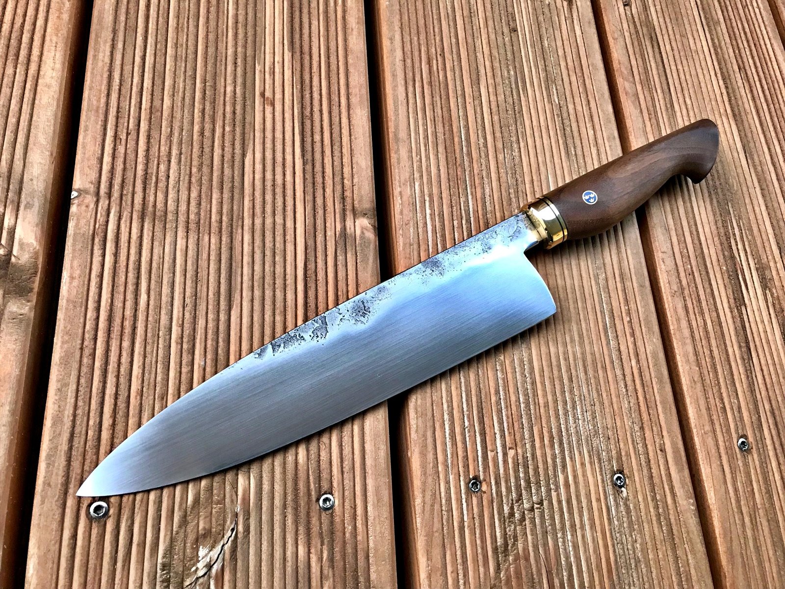

Zum Abschluss noch ein paar Bilder weil's so schön ist.....

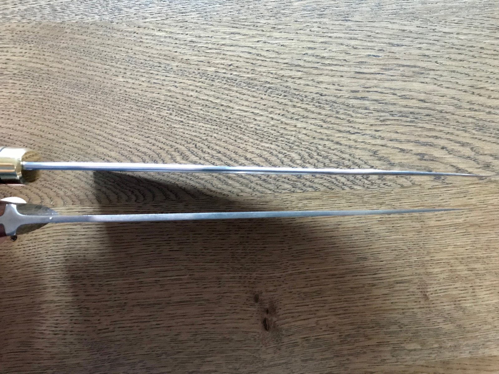

Hattest du inzwischen zufällig Gelegenheit, die Dicke über der Fase auszumessen und könntest du vielleicht noch mal ein Lineal an die rechte Klingenflanke halten?
Edit: Und könntest du vielleicht beide Klingenrücken von Klint und 1922 aneinander halten, damit man 'nen Vergleich zum Taper hat?
Ich werde die Daten und Bilder beizeiten ergänzen. 😉

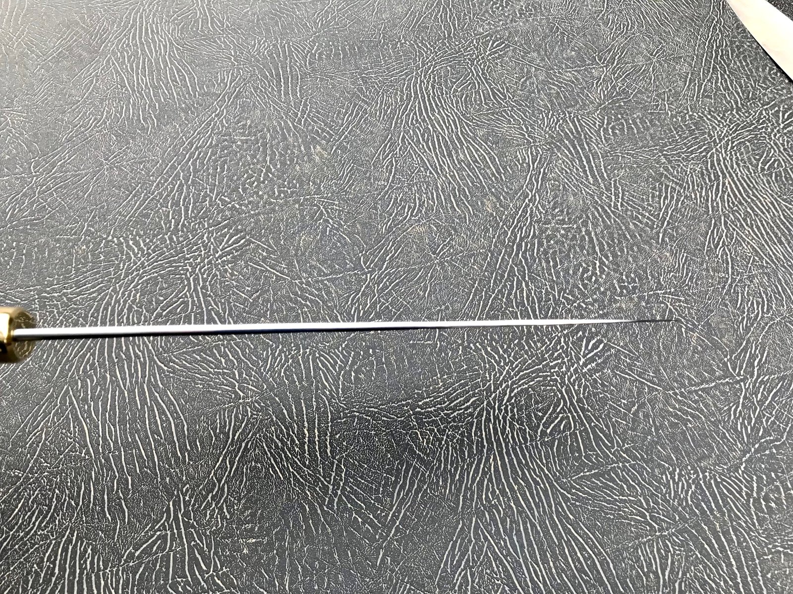

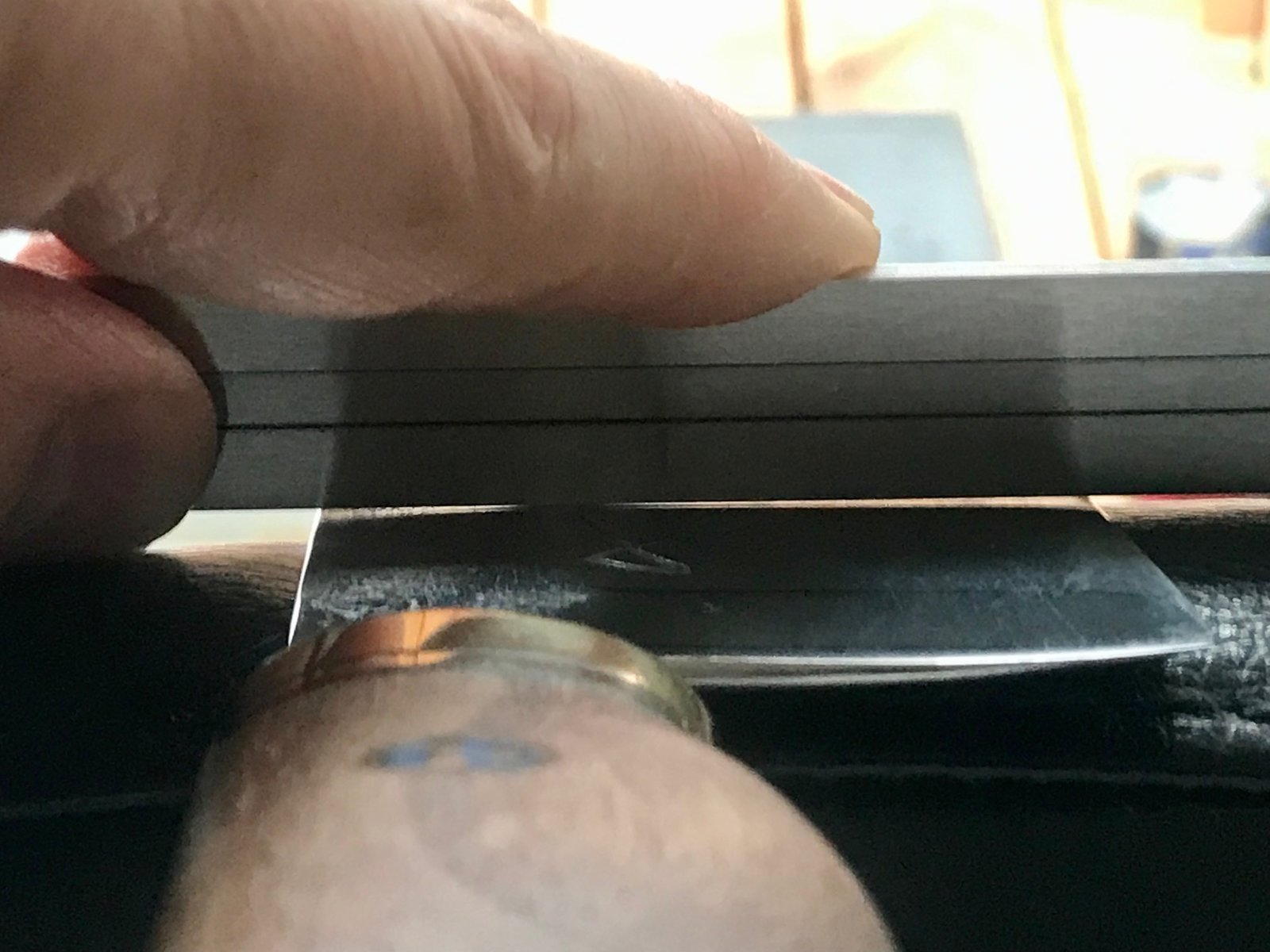

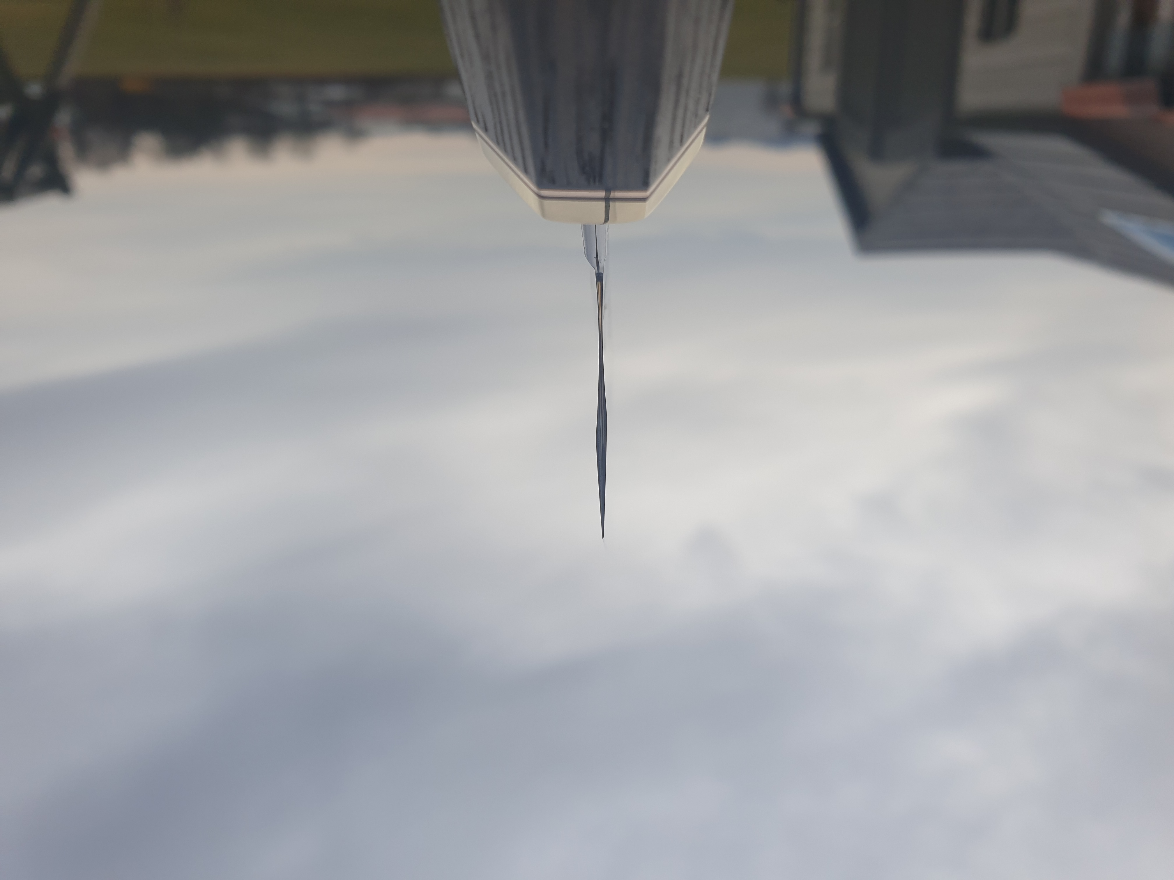

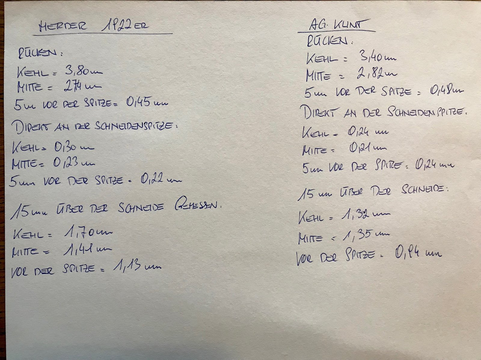

zuerst Bilder und Messerwerte:
Das "direkt an der Schneidenspitze" ist bezogen auf den Bereich wo der Messschieber gerade noch richtig greift und nicht 1mm über der Spitze und auch nicht kurz vorm abrutschen von der Schneidenspitze.

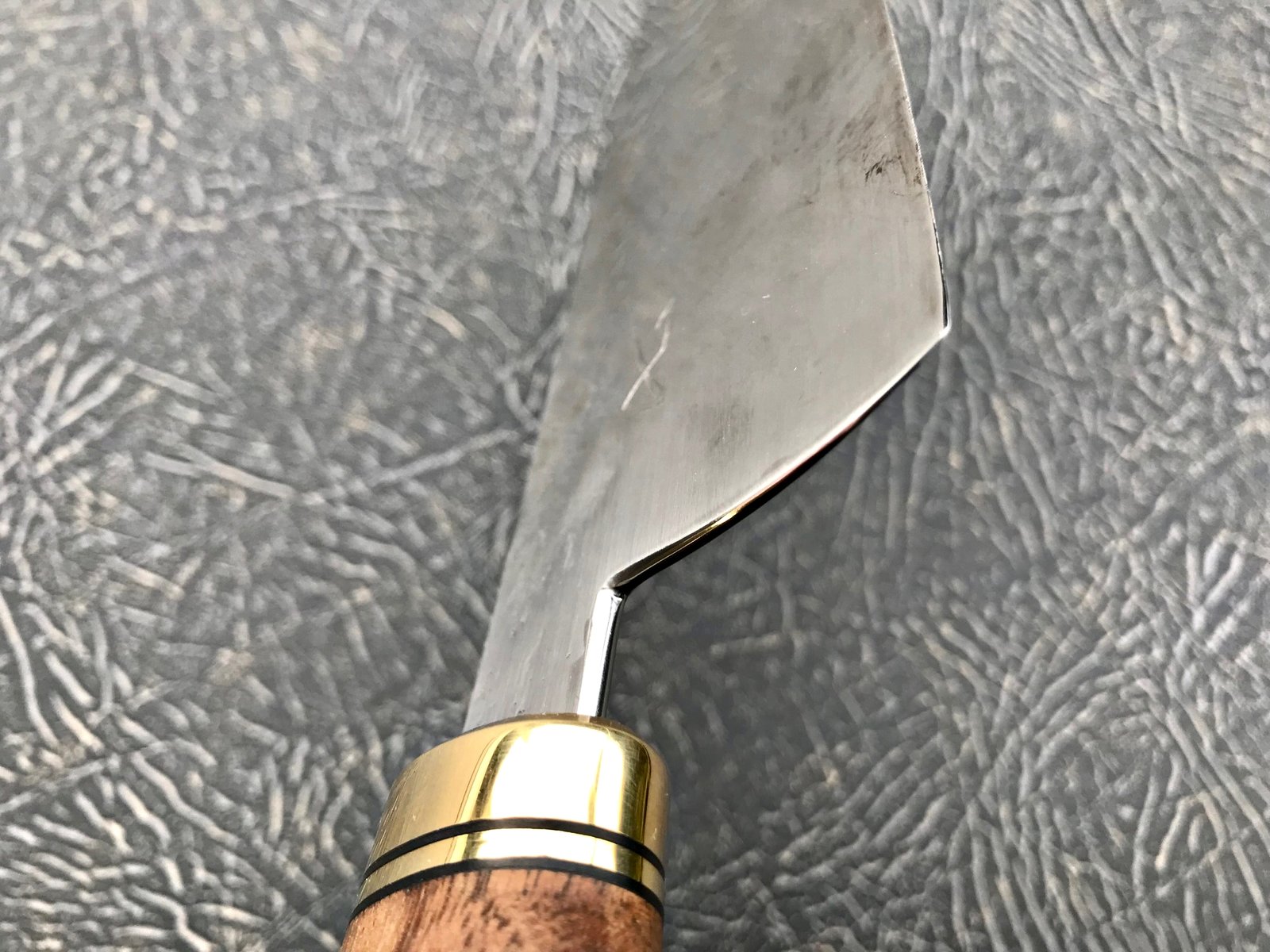

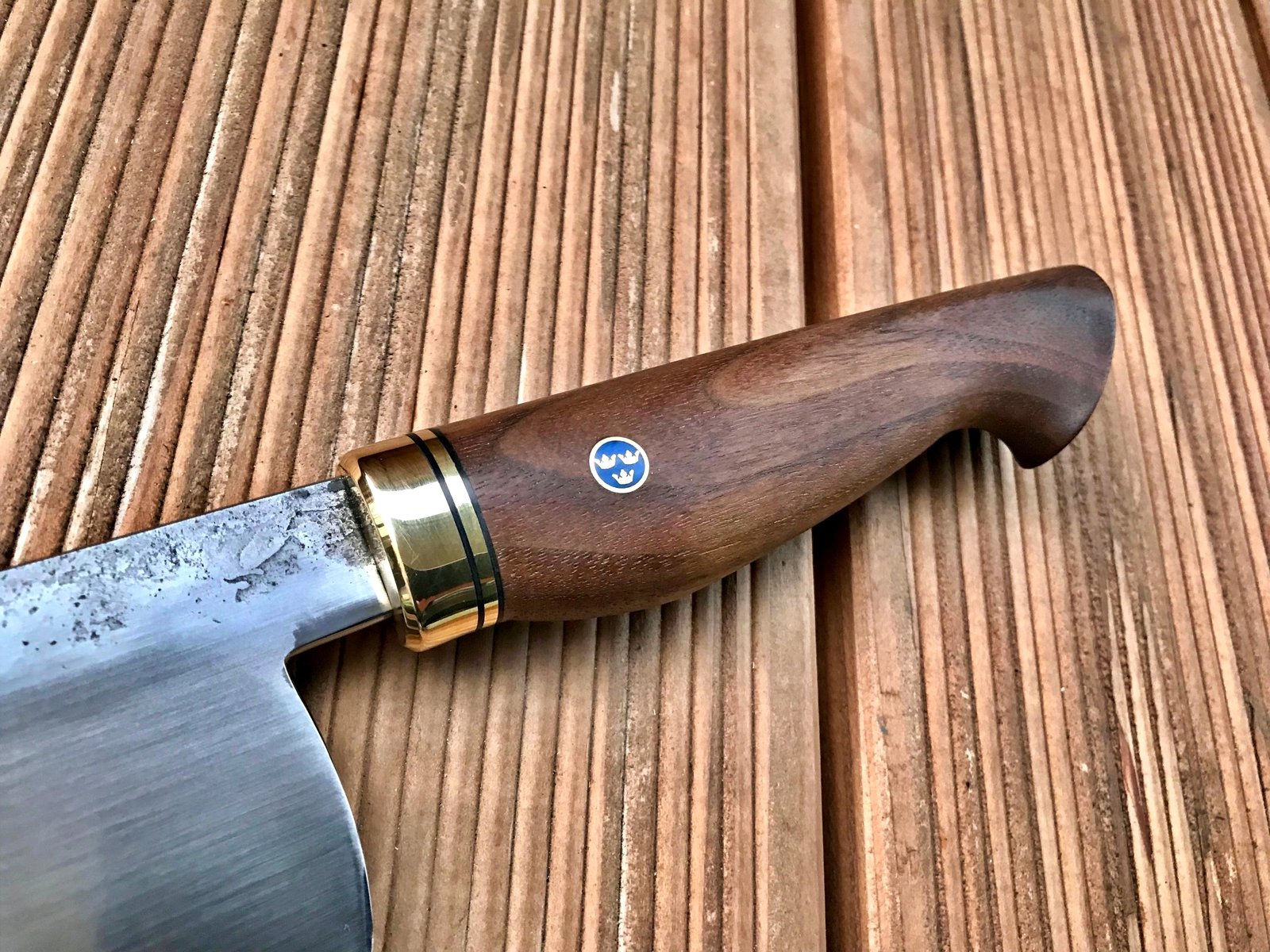

Zwei Anmerkungen habe ich. 1. Der Erl scheint nicht ganz symmetrisch im Griff zu stecken. Oben scheint der Abstand geringer zu sein als unten. Ist das so geplant? Im 5. und 6. Foto von oben meine ich sieht man das deutlich. 2. Der Bauch des Griffes ist mir optisch zu nah am Messingkopfstück. Dadurch geht der Bauch unten nicht organisch ins Messingstück über. Da müsste in der Kurve noch ein Wendepunkt sein. Der Bauch könnte auch minimal dünner sein.
Das der Erl nicht exakt mittig ist war kein ausdrücklicher Wunsch und ist mir gar nicht aufgefallen. Warum das so gemacht ist, kann ich nicht sagen, aber du betrachtest die Bilder auf jeden Fall sehr sorgfältig und machst dir deine Gedanken. Wer das störend findet, kann ja Aidan im Zuge einer Bestellung darauf ansprechen und um Symmetrie bitten, der Hinweis ist jetzt gegeben, danke dafür.
Die Sache mit dem Bauch vom Griff kann man bestimmt auch aushandeln, wenn der Kunde die gleiche Wahrnehmung das Griffdesign betreffend hat, wie du es hast. So präferiert jeder bestimmte Merkmale eines Messers unterschiedlich. Mir sind beide Anmerkungen die du gemacht hast, nicht aufgefallen, weil mein Focus auf bestimmte optische und funktionelle Eigenschaften anders gelagert ist.
Ich werde aber beide Anmerkungen in Zukunft mitnehmen und darauf achten wie ähnliche und vergleichbare Entwürfe eines Messer so gestaltet sind.

Das ist natürlich fraglos ein toll gemachtes Messer mit erstklassigen Eigenschaften zum unschlagbaren Kurs. Was mir hinsichtlich der Klingengeometrie etwas negativ auffällt, ist die zur Spitze hin etwas gedrungene Form in der Seitenansicht. Beim Herder beginnt die Schneide bei etwa der Hälfte der Länge sanft zur Spitze hin anzusteigen. Beim Klint beginnt das erst im vorderen Drittel mit der Auswirkung, dass der Anstieg bis zur Spitze hin dann relativ steil wird. Wenn man dann mal wirklich mit der Spitze einschneiden möchte, muss man das Messer nach meiner Einschätzung relativ steil anstellen, was ergonomisch ungünstig ist. Ist Dir das in der Praxis aufgefallen? Aber auch das ist natürlich im direkten Kontakt mit dem Schmied nach eigenem Wunsch gestaltbar.

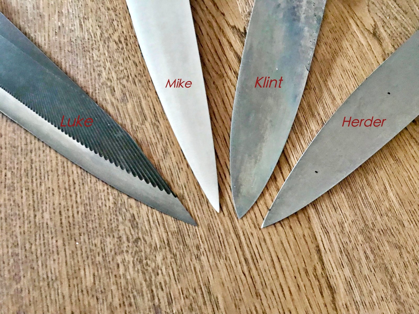

Servus,
ein sehr konstruktiver Beitrag und eine sinnvolle Anmerkung. Physik kann man nicht überlisten und das eine ausgeprägtere und flachere Spitze für bestimmte Aufgaben einfach besser funktioniert liegt in der Natur der Sache. Es ist so wie ich in meinem Bericht angemerkt habe, exakte Vorgaben nach meinem Gutdünken habe ich unterlassen um Aidan's Stil und Messedesign nicht zu kapern. Wer sich ein Custom machen lässt, kann hier natürlich massiv eingreifen, verlässt aber dann die Formensprache der Machers an sich. Ich möchte das gar nicht als besser oder schlechter bewerten. Ich habe so viele Messer mit ausgeprägter Spitze und damit meinen Frieden gemacht, nicht in jedes Messer alles reinpacken zu wollen, was ich für gut und richtig halte, weil das erstens sowieso nicht funktioniert und zweitens vielleicht auch eine optische Missgeburt werde würde. :D
Bei meinem Exemplar von Aidan, freue ich mich über den runden Lauf am Brett im Wiegeschnitt, es läuft wirklich exzellent, wofür das angedeutete K-Tip von Luke Scheepers so ganz und gar nicht taugt, aber seine Qualitäten beim Choppen, FR und einschneiden hat.
Es ist wie du sagst, das Herder läuft früher flacher zu Spitze aus, sieht man schön beim vergleichen verschiedenes Messerspitzen. Es freut mich, wie aufmerksam und kompetent hier verschiedene Punkte angesprochen werden. Ich werde diesen Bericht verlinken und Aidan zukommen lassen. Vielleicht kann er auf seinem weiteren Weg was mitnehmen. Viele Messermacher aus meinem Bekanntenkreis haben durch externen Input profitiert und ihr Wissen erweitert und letztendlich konstruktive Verbesserungen in ihre Arbeiten einfließen lassen.
Gruß, güNef

Danke für Bild und Messdaten @güNef
Mich wundert ein bisschen, dass das Messer über die Klingenflanke nicht dünner, sondern zumindest zur Mitte hin minimal dicker zu werden scheint ("15mm über der Schneide / Mitte"). Da sich der Schliff weiter in Richtung Klingenspitze aber sauber verjüngt, wird man davon im Gebrauch wohl nichts merken.
Und über der Schneidkante scheint es ja auch homogen geschliffen zu sein.
Der Vergleich zum Herder drängt sich auf, wenn man Bilder und Messdaten gegenüberstellt.
Ein Bild mit dem Lineal an der rechten Klingenflanke wäre noch schön :D ;) 🙈
das Bild lege ich zum Wochenende nach, die Flanke ist zwar ballig geschliffen, aber nicht wirklich ausgeprägt, wie z.B. ein wuchtiges Mazaki, so wie ich sie kenne, was gleich als Überleitung dient....

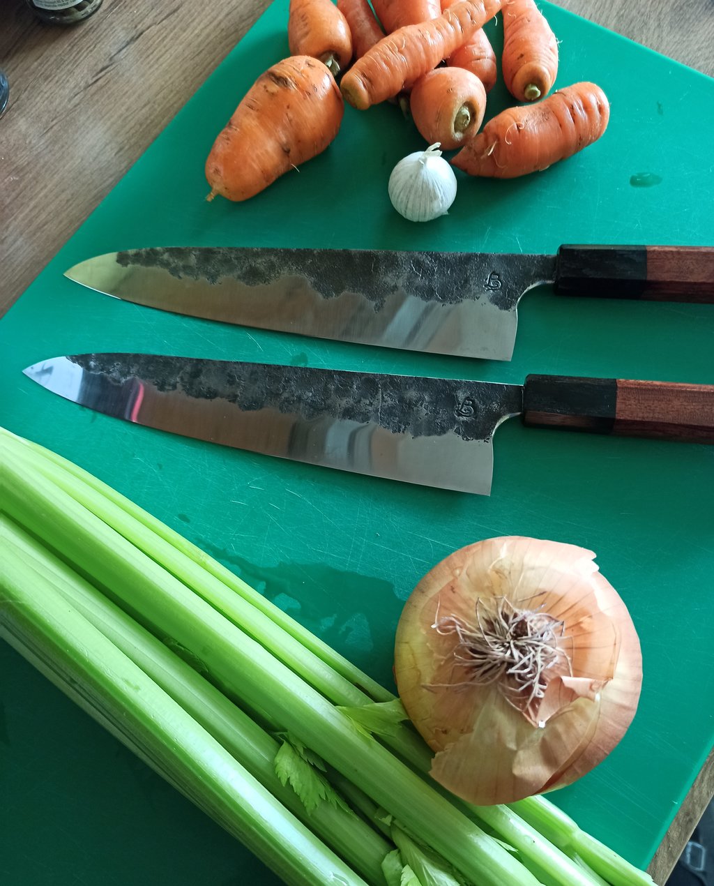

Hier mal ein Bild von 2 Lundbergs, dich ich jetzt länger zum Probieren hatte. Liegen bei so 300€ rum, er hat sie mir zum Testen geschickt.
Eines hat nen leicht konvexen Schliff, das andere einen konkaven.

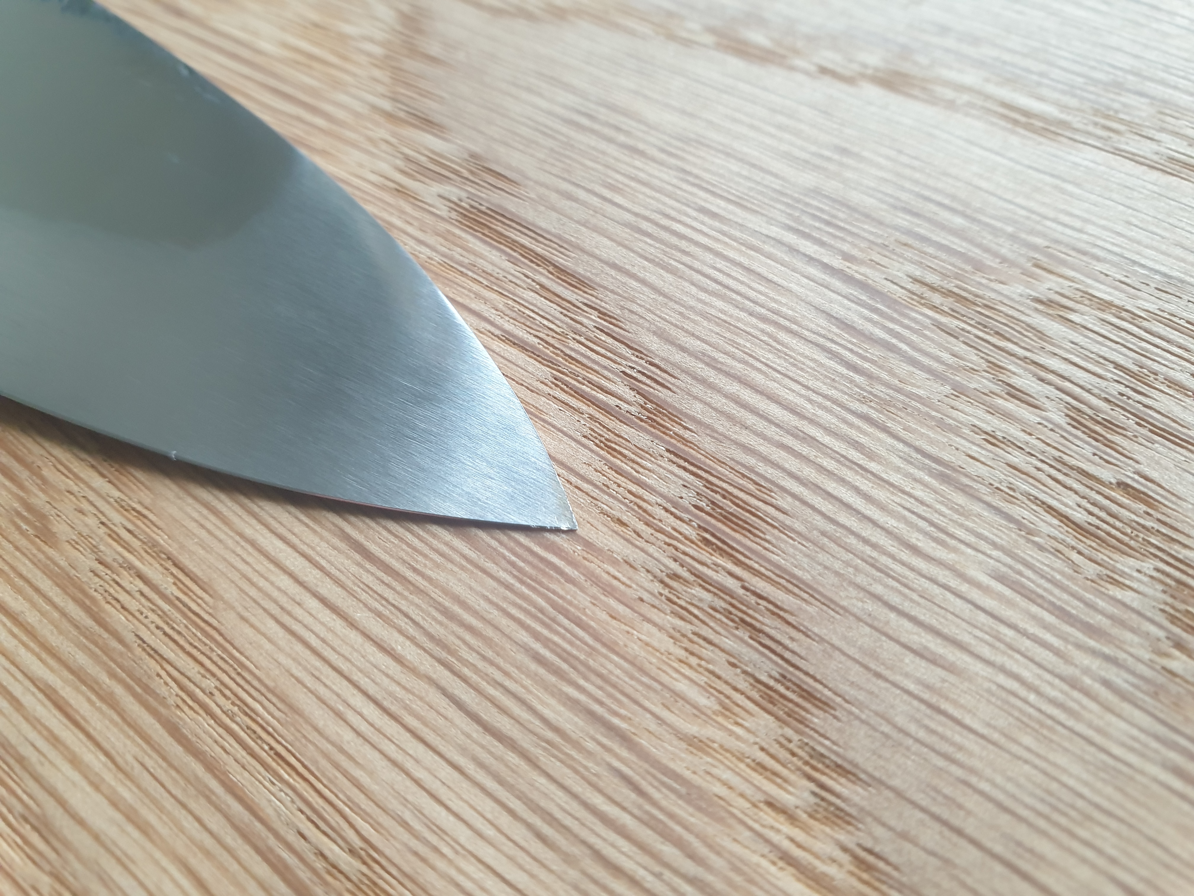

Hier noch aus meiner Sicht das bisher einzige Manko. Die Spitze hat eine kleine Macke und ist im oberen Bereich leicht angelaufen (sieht man auf dem Bild nicht wirklich).
