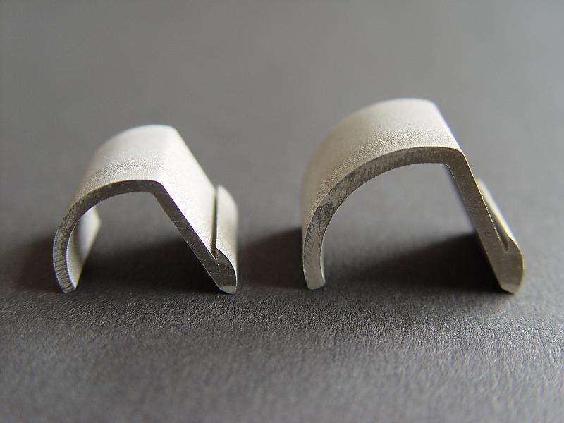

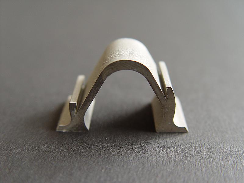

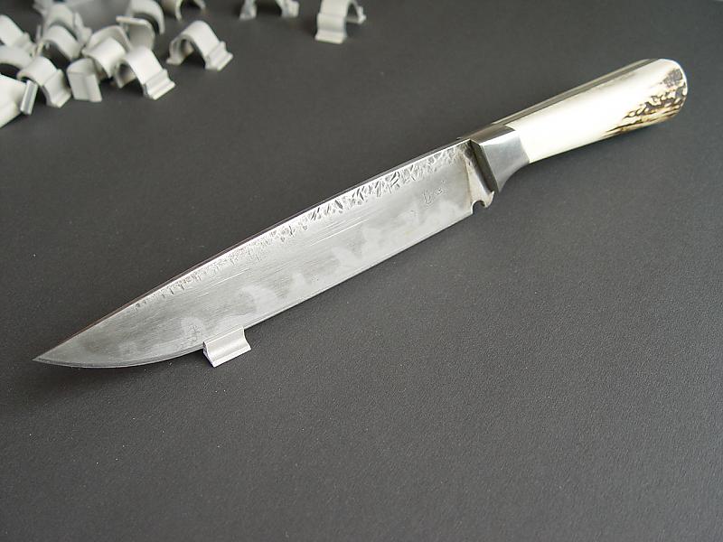

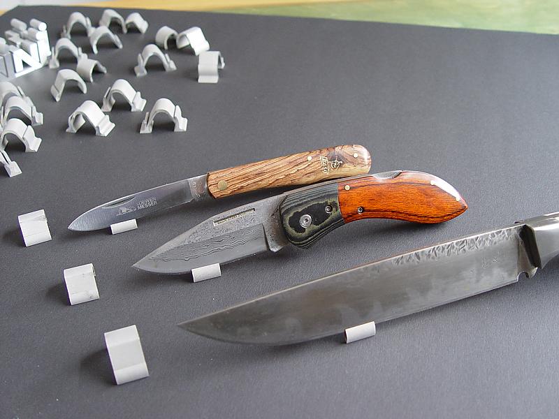

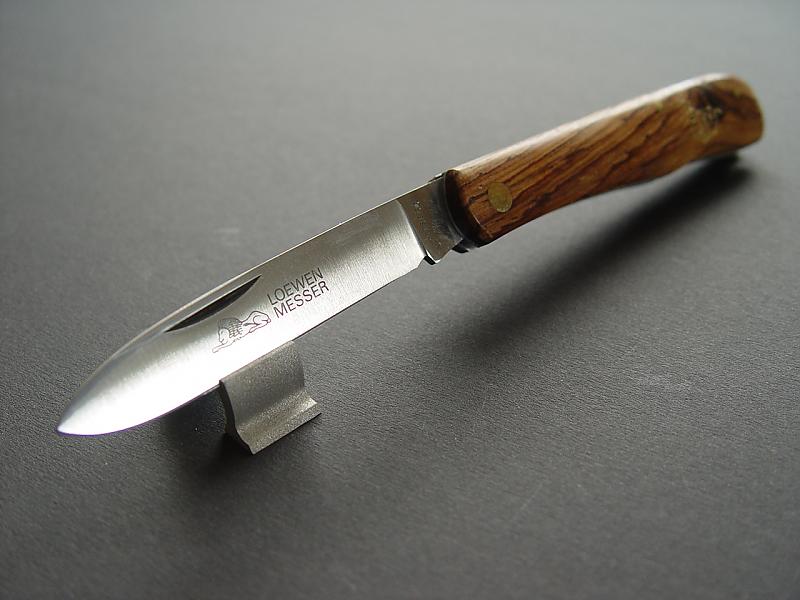

Heute war ich fleissig und habe noch ein paar Entwürfe umgesetzt.
Die Messerständer sind nun um einiges filigraner und leichter ausgefallen und die Form habe ich nochmals verändert.
@Andreas
Ich habe einen Ständer nun so designt, dass 2 extrem verschieden große Messer
Aufnahme finden und trotzdem der Ständer hinter der Messerklinge verschwindet.
Die Abdeckung der Klinge vorne beträgt nur noch 2,5mm.
(siehe Bild 1)
Die beiden anderen sind Einzelständer von gleicher Form aber in 2 unterschiedlichen Größen.
Auch bei dieser Ausführung passen Messer von 10mm bis 40mm Klingenhöhe.
Die Standsicherheit ist bei allen dreien sehr gut.
Die Messer auf Bild 4 und 5 stehen im selben Ständer Bild Nr.1
Auf den Messerfotos kann man gut sehen, dass die Ständer optisch kaum noch ins Gewicht fallen.
Ich habe die Teile noch nicht lackiert, damit man sieht wie sich Alu "natur" so macht.
Ich wäre natürlich begeistert, wenn ich die Teile eloxieren lassen könnte. Gibt es jemanden, der das sehr preisgünstig machen kann?

Sieht richtig gut aus :super:
Kein Vergleich zu den Anfängen
Der passende Farbton hängt natürlich auch vom Material des Bodens ab, auf dem sie stehen, sowie dem Hintergrund.
Andreas
Guter Ansatz. Darüber habe ich mir noch gar keine Gedanken gemacht.
Die Standfläche und die Rückwand der Vitrine in einer bestimmten Farbe halten und dann passend dazu die Ständer einfärben. Jepp, das hat was.:super:

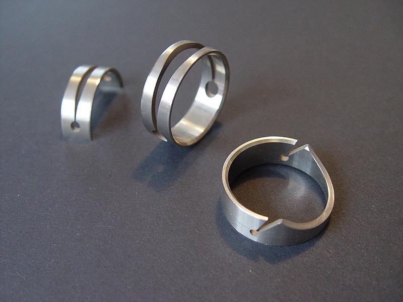

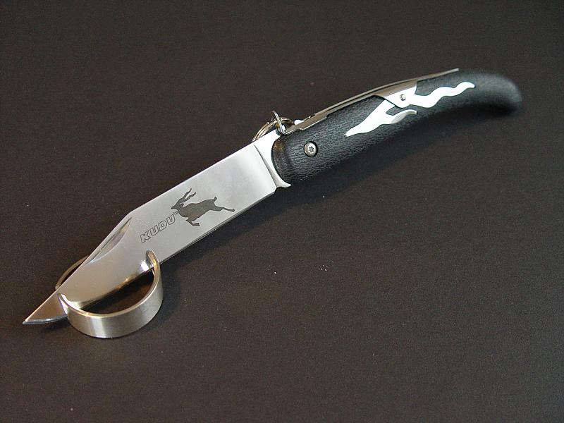

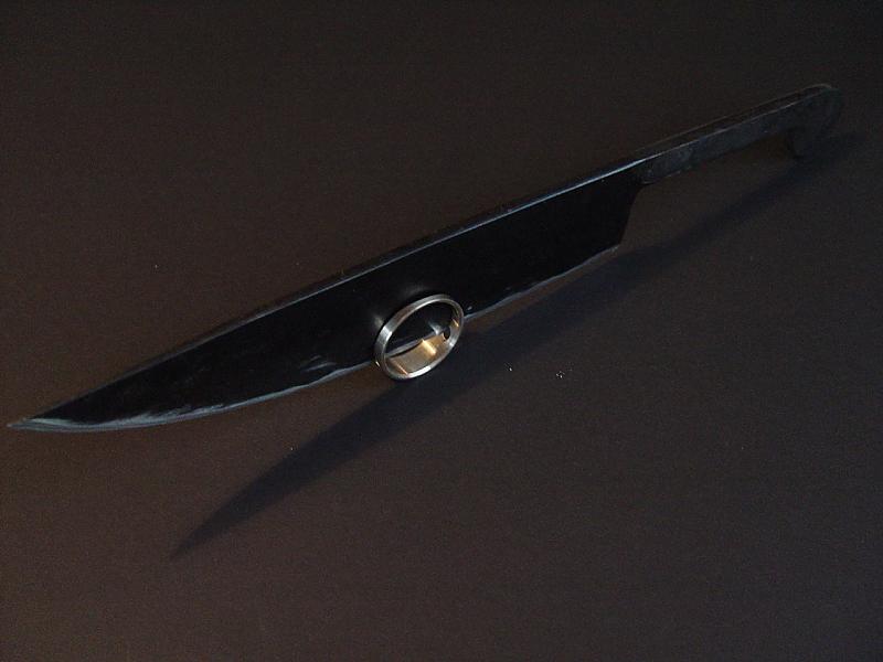

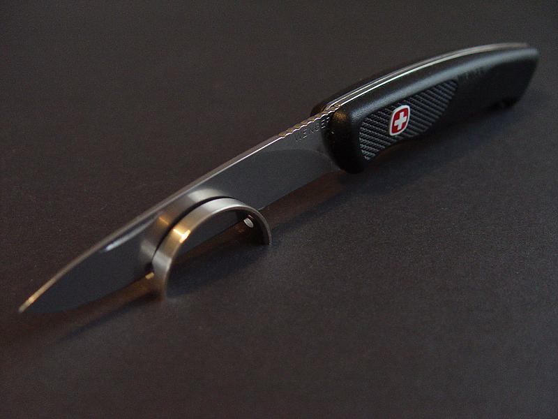

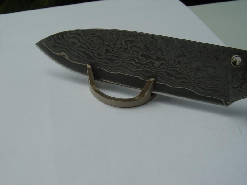

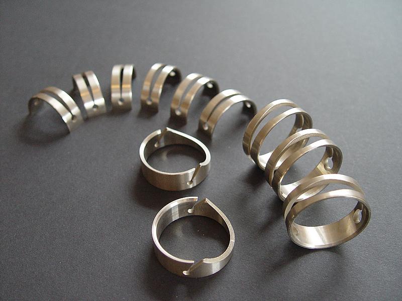

Nach längerer Pause mal wieder was Neues an der "Ständerfront":)
Mir fehlen noch ein paar Ständer und deshalb habe ich mir folgendes gebaut.
Ausgangsmaterial waren Ausschussteile aus der Produktion.
Laut Zeichnung Lagerbronze.
Die Ringe haben einen Ø von 36mm x 12mm breit und sind auf feinste Oberfläche gedreht.
Ringe allgemein sind von der Geometrie her sehr schlicht und schön anzusehen . Da habe ich mir überlegt, ob man das nicht auch für Messerständer nehmen kann, die mal einfache klare Linien haben sollen.
Herausgekommen sind 3 verschiedene Sorten
Der grosse, stehende Ring ist für große Messer (Klingenhöhe ab 20mm)
Er kann auf der Klinge verschoben werden und passt sich in der Lage selbst an.
Der liegende Ring ist für alle Messer geeignet. In ihm stehen die Klingen ca. 30 grad nach hinten geneigt.
Die halbierten Ringe sind für kleine bis Mittelgroße Messer gedacht. Sie stehen sehr stabil.
Alle Klingenschlitze sind an der Spitze (dort wo die empfindliche Schneide aufliegen würde) frei. Die Klingen liegen nur an den Flanken auf.
Bin auf eure Meinung gespannt.

:super: sehen sehr gut aus! Die meisten Ständer die ich bis jetzt gesehen habe sahen immer ein bißchen billig aus, aber die hier, schlicht und edel! Da hattest Du eine richtig gute Idee!
Hoffe Du hast nichts dagegen, wenn ich sowas mal nachbaue...
Grüße Steffen
Ich bin begeistert. Da ich nicht die Möglichkeiten besitze, so etwas nachzubauen, habe ich mich vertrauensvoll an Peter gewendet... MEINE Klingen stehen jetzt gehalten von den Ständern (Beitrag #23, 1.Bild v. links) sehr schön anzuschauen im Regal :p! Lob noch mal für die Idee und die Ausführung :super:.

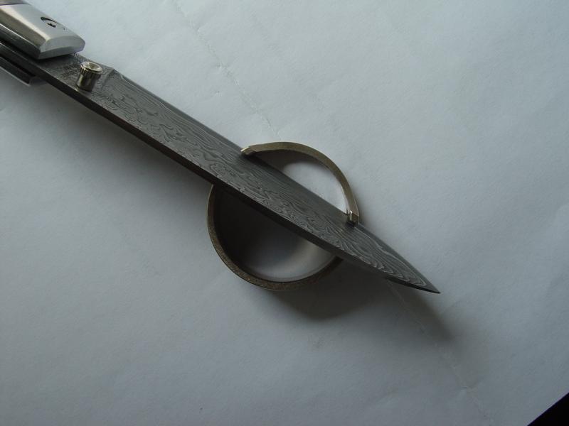

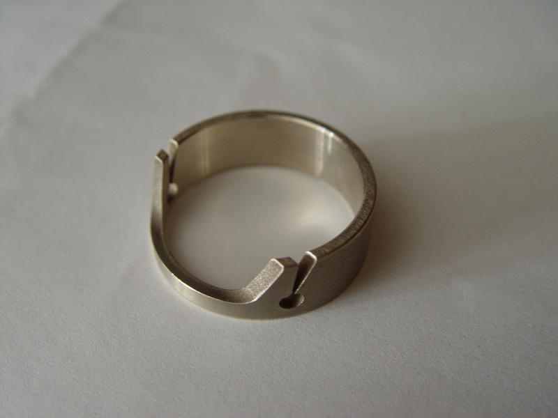

Die letzten Knifestands habe ich ja aus Lagerbronzeringen gemacht.
Die stehenden Komplettringe habe ich ausgesondert, da zu instabil!
Den liegenden Ring habe ich noch etwas modifiziert, wodurch noch weniger
von der Klinge verdeckt wird. Ist aber noch nicht zu Ende gedacht....
Die Neigung beträgt ca. 25° und ist passend von Opinel No.5 bis zum Jagdmesser von 20 cm Klingenlänge.
Ich finde das ist praktisch, schlicht und schön.
Was meint ihr?

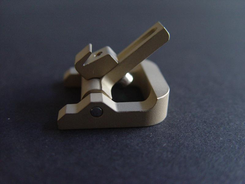

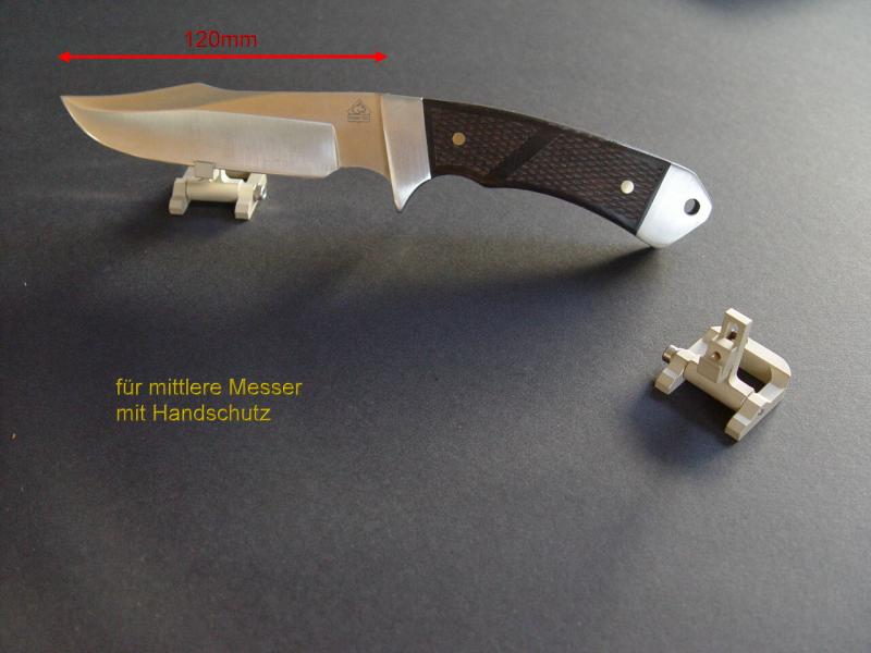

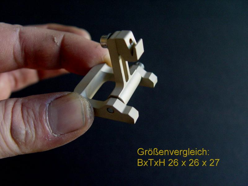

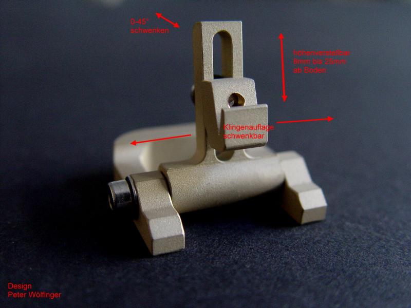

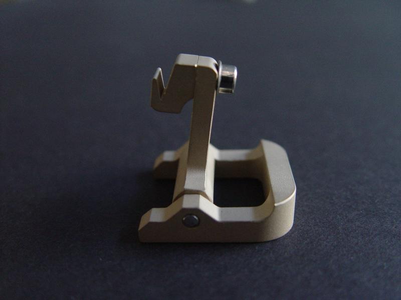

Neues an der Ständerfront!
Habe mal zwei Prototypen gebaut, die für Messer mit Handschutz gedacht sind.
Diese Ausführung werde ich nicht in Serie bauen, da doch sehr aufwändig und dadurch sehr teuer. (Pro Ständer brauche ich ca. 5 Std. + Draht + Material)
Diese zwei Burschen sind aus massiv Messing, gestrahlt.
(Erschreckend wie eine gestrahlte Fläche in der Makroaufnahme aussieht :eek: )
(Verchromen, vergolden etc. wäre auch eine schöne Sache)
Die Ständerchen sind verstellbar in Höhe, Neigung und Anstellwinkel.
Mit zwei M3 Edelstahlschrauben läßt sich alles ruckzuck einstellen.
Für Messer bis Klingenlänge 150mm.
Wenn man das ganze entsprechend vergößert passen Messer mit Klingenlängen von bis zu 30 cm sogar Khukuris lassen sich hinstellen.
Guckt euch die Teilchen an...für Kritik bin ich, wie immer, offen.

Cool! würde mein Neffe sagen. Und viel mehr fällt mir auch nicht ein:super:
Hey, Peter, komm:
Gib' dir mal'n bißchen Mühe! :haemisch:
Das kann man doch bestimmt noch viel aufwändiger und komplizierter machen! :hehe:
Warum gibt's da keine eingebaute Wasserwaage/Libelle und keine
Skala mit Nonius?
Wo ist die angebaute Lupe? Der eingebaute Tropföler?
Und warum dreht sich das Teil nicht automatisch, um zeitgesteuert alle paar Minuten auch die andere Seite zu präsentieren...?
Ich staune... :D
Gruß, Hombre
