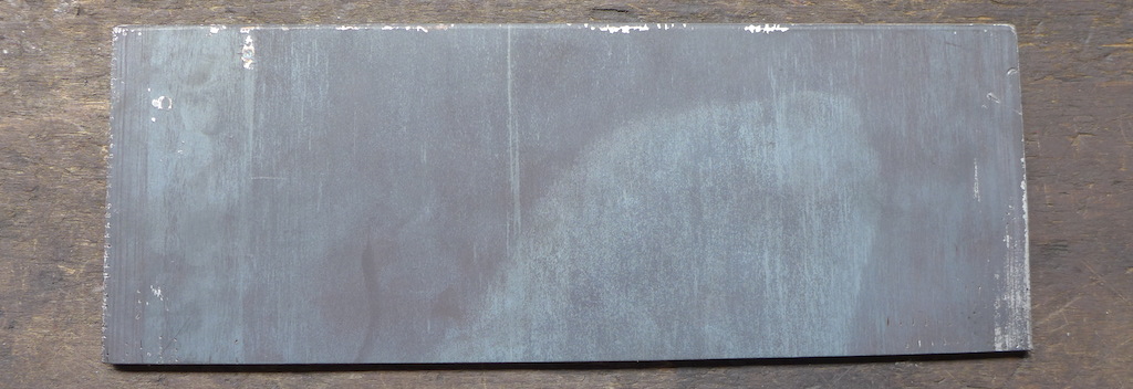

Neu, Schichtdamast im Shop:
DSC® rostfrei, weichgeglüht.
Abmessung: 258x98x3,5mm (andere Abmessungen auf Wunsch sind möglich).
Bestehend aus den Werkstoffen Böhler N690(1.4528) und Buderus Nitro-B(1.4916-stickstofflegiert).
80-85 Lagen liegen in der Platte parallel und gerade übereinander.
Stückgewicht ca. 0,7kg.
WB: Härten in Schutzgas, Vakuum oder Folie bei 1050-1080 Grad. Haltezeit auf Temperatur 15 Minuten. Abschrecken an Luft. Anlassen 2 Stunden bei 190-200 Grad.
Stückpreis netto 124,60€.
