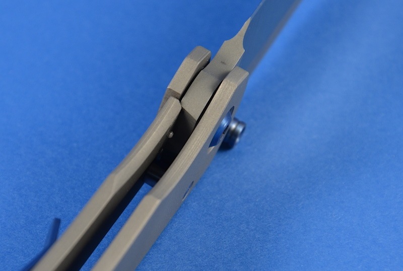

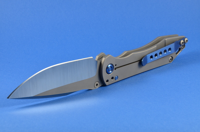

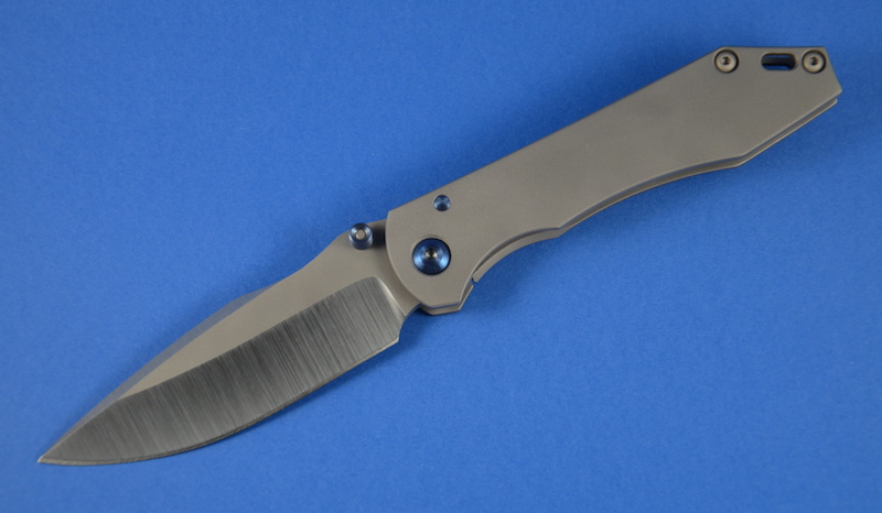

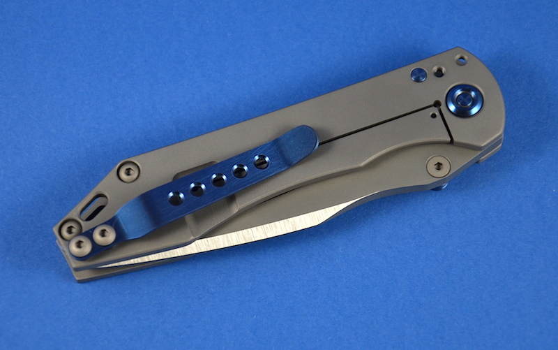

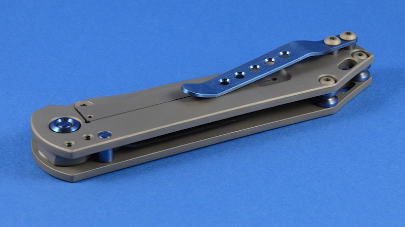

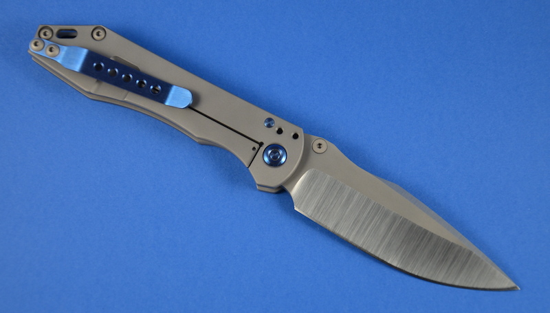

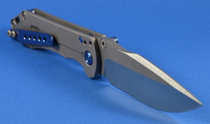

Wie schon an anderer Stelle erwähnt, habe ich ja zwei Klingen aus dem Teufelszeug NiTiNOL angefertigt.
Das erste SBH war schon spannend, aber bei diesem Messer hatte ich den Ehrgeiz, keinerlei Stahl zu verbauen. Ergo Titanschrauben, Halbzeug aus Titan und furchtbar teure Keramikkugeln geordert und nach einigen (vielen) Stunden in der Werkhöhle kam dieses SBH heraus:
Mit einem Gewicht von 122 Gramm ist es angenehm leicht und fällt in der Hosentasche nicht weiter auf. Durch den DCC lässt es sich auch tief genug verstauen.
Für Achse und Anschlagpin habe ich Titan Grade 5 verwendet, Spacer, Clipspacer und Thumb Stud bestehen aus Titan Grade 2. Und da ich nicht schon wieder ein Grau in Grau Messer bauen wollte, habe ich ein paar Farbtupfer eingepinselt. Gut, der blaue Clip mag vielleicht etwas zu viel sein, aber irgendwie nimmt er dem Design die Strenge.
Die Abmessungen entsprechen ca. dem des normalen SBH:
Klingenlänge: 95mm
Gesamtlänge: 214mm
Klingenstärke: 4,3mm
Noch ein paar Bilder:
Lob und Kritik sind gleichermaßen gern gesehen.

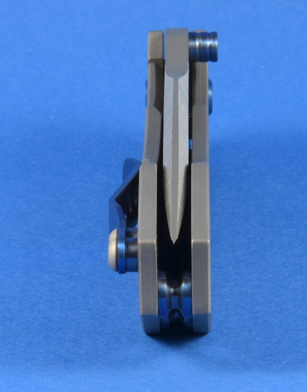

Das SBH (auch mein eigenes :)) gefällt mir ständig besser. Liegt vermutlich an den Fotos, die Du hier präsentierst. Die Frontalansicht zeigt prima, was einer Tomate blüht, wenn sie ihm mal in die Quere kommt :D. Auch die Farben sind eine Freude für das Auge. Persönlich würde ich allerdings mindestens den Clip neutral haben wollen, da ich aus Erfahrung weiß, daß mir zu viel Farbe nach einer Weile auf den Wecker gehen kann.

Danke für euer Lob! Freut mich sehr, dass euch der Folder gefällt!
ad blauer Clip: das Blau ist schnell heruntergestrahlt... :steirer:
Wieviele Arbeitsstunden stecken denn da drin?
Viele! Das Finish des Messer hat sich einige Male geändert. Die duotone Klinge hat besonders viel Arbeit gemacht...
War der Aufwand vergleichbar dem anderen Messer mit der Nitinolklinge?
Ja und nein. Bis auf das Finish war der Aufwand gleich.

Eine kleine Verbesserungsmöglichkeit sehe ich bei den recht tief versenkten Linsenkopfschrauben.
An Stelle derer würde ich Zylinderkopfschrauben, mit den Griffoberflächen bündig (bündig geschliffen damit die Außenkanten der Schraubenköpfe keine so große Rundung haben wie bei den meisten Fabrikmäßig hergestellten) vorziehen. Die sähen dann der Schraube in der Klingenflanke sehr ähnlich, und es gäbe nicht so viele verschieden runde Teile.
Bei so einem modernen Konzept, würden auch Schrauben mit Innensechsrundantrieb gut passen.
