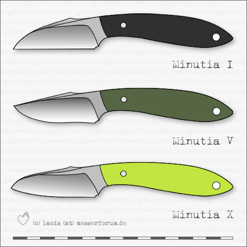

Jetzt ist es soweit ;-) Den Spleen, meinen Messern Namen zu geben, möge man mir nachsehen ;-)

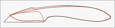

Mal abgesehen von den Variationen in den Klingenformen sieht man am folgenden Bild am besten, was ich gegenüber dem ursprünglichen Entwurf verändert habe:
Damit habe ich mir eigentlich fast alle meine eigenen Kritikpunkte zu Herzen genommen. Nur von dem »komischen« Höcker auf der Klinge mochte ich mich nicht trennen, da er doch ein prägendes Designelement ist. Durch die größere Klingenlänge hat sich auch der Charakter des Messers etwas geändert, dürfte jetzt universeller einsetzbar sein.
Ich denke, eins der drei Modelle werde ich demnächst bei Jürgen in Auftrag geben. Mein Favorit ist glaube ich das »X«, bin mir aber noch nicht ganz sicher. Daher würde mich auch Eure Meinung interessieren.
In dieser Stelle möchte ich noch mal Mike64 danken, der sich mal einen Abend für mich zeitgenommen hat, um mir die Geheimnisse von Vektorgrafiken ein bisschen näher zu bringen. Die ersten Skizzen mache ich immernoch auf dem Papier. Aber wenn es darum geht, mit verschiedenen Variationen rumzuspielen, ist der Computer doch unschlagbar....
Hallo lacis,
ich halte die Nr. 3, Minutia X, für die praktikabelste Alternative. Die I wäre mir nicht vielseitig genug und die V unterscheidet sich nicht so sehr von deinem Ursprungsentwurf. Die Form von X habe ich durch´s Benchmade Griptilian schätzen gelernt, halte ich für sehr brauchbar.
Insgesamt würde ich die Klinge noch ein Stückchen verlängern, aber gut, bei den Maßen wirste dir was gedacht haben. ;)
Überleg mal, ob eine Riffelung hinter dem Höcker die Ergonomie nicht noch verbessern würde.
Nettes Paradoxon übrigens, eine Serie von Einzelheiten durchzunummerieren.
mein Favorit ist das Minutia X.
Ich halte die Klingenform für vielseitiger als die des Minutia I und es hat keine Recurve-Schneide. (Die mag ich nicht so gerne :hmpf: )
Letztlich sind aber alle drei Entwürfe gelungen :super:

ich finde die drei alles sehr schick!!
eine entscheidung fällt da sehr schwer!!
das ganze in "größer" - meine rede :D
Hallo zusammen und vielen Dank für Euer Feedback. Freut mich, dass es gut ankommt...
Dagegen ist nichts einzuwenden - sollte ich beim nächsten Messer mal ausprobieren.
...aber ein stückchen grösser
Insgesamt würde ich die Klinge noch ein Stückchen verlängern...
... das ganze in "größer" - meine rede :D
Welche Klingenlänge schwebt euch denn vor? 8cm? 10cm? Ist ein Wharncliff mit 10 cm noch praktisch? Da würde mich ebenfalls mal Eure Meinung interessieren.
Jürgen hatte schon vorgeschlagen, dass ganze Messer einfach auf 24cm Gesamtlänge zu skalieren. Aber das dürfte dann auf 9cm Klinge und 15cm Griff herauskommen. Meiner Meinung nach müssten dann die Proportionen insgesamt noch mal überarbeit werden.
Vielleicht mache ich mich da bei Gelegenheit mal dran.

hi Lars!!
also ich denke dein Griff is von der gröse her ok !!!
klingenlänge würde ich sagen so Ca 6,5-7.0 cm
das währ so die grösse wie ich es mir vorstellen könnte
hätte da auch eventuell interesse an einem in ausfürung X

Ich finde die Grösse vom Originalentwurf Optimal - schliesslich soll es ja noch unauffällig in die Hosentasche passen.:hmpf:
7 cm ist mir schon wieder zuviel!:mad:

hi USAGi Y
das auf dembild also der originalentwurf sind auch 6 cm
dann macht 1 cm mehr auch in der hosentasche nicht mehr viel aus
hi USAGi Y
Naja, wenn es insgesamt "hochskaliert" wird, sind es schon mindestens 2 cm!
Wenn der Griff dafür einen Zentimeter kleiner wird, würde ich meine Meinung evtl. ändern. Aber wahrscheinlich stimmen dann die Proportionen einfach nicht mehr.
